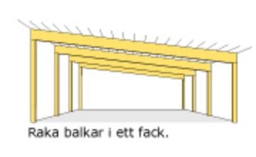

Ska beställa virke och börja slå ihop blocken för garagebygget. Sitter och kollar lite konstruktioner för takstolar.
Att nämna är att det är ett attefallsgarage så inget stort samt utan bygglov (bygganmälan gjord och godkänd)
Jag vill få ut så mycket yta som möjligt även då på höjden. Tänkte först slå ihop 15st stolar på cc400 i klassisk vanlig pulpettstol.
Men har nu ändrat mig och tänker mer på fribärande 45X220 C4 stående reglar som ska klara snölast i zon 2 med ett spänvidd på 4000mm (45X195 C24 är enl norm godkänt) taklutning blir ca 14 grader.
Är det någon som bygt såhär och kan ge lite input på hyr ni gjorde infästning, (jackade ni reglarna? kilade ni reglarna? vilket mått på tak avluftningen körde ni? Satte ni ventiler i taket osv osv?)
Alla tips mottages gärna.
ha en fin dag / Micke
  • Skiss av en takkonstruktion med raka balkar i ett fack för ett attefallsgarage.
