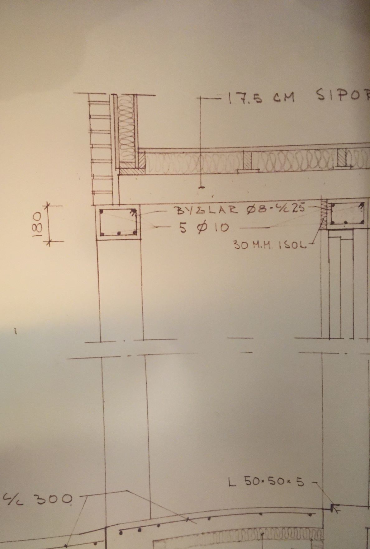

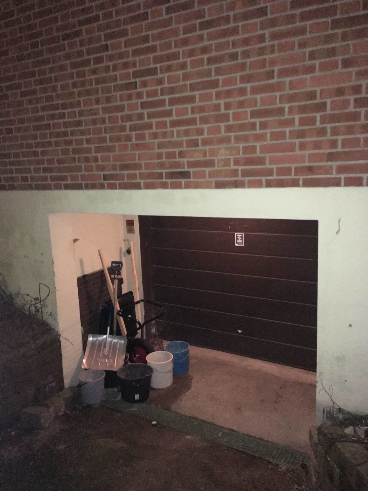

Jag har ett källargarage med indragen öppning. Ovanför denna öppning blir det en rejäl köldbrygga i golv-golv/vägg-vinkeln. Förutom obehaget med kallt golv så bekymrar jag mig för kondens och mögelproblem. Men har inte sett detta så det kanske inte är så farligt. Har dock inte kontrollerat djupare än till undergolvet/spont. Nu när det är runt nollan så ligger temperaturen i golv/väggvinkel på 10C och rummet 20C.
Finns det någon rimlig chans att komma tillrätta med detta eller i alla fall minska problemet?
Flytta ut garageportenF _Fredrik_R skrev:Jag har ett källargarage med indragen öppning. Ovanför denna öppning blir det en rejäl köldbrygga i golv-golv/vägg-vinkeln. Förutom obehaget med kallt golv så bekymrar jag mig för kondens och mögelproblem. Men har inte sett detta så det kanske inte är så farligt. Har dock inte kontrollerat djupare än till undergolvet/spont. Nu när det är runt nollan så ligger temperaturen i golv/väggvinkel på 10C och rummet 20C.
