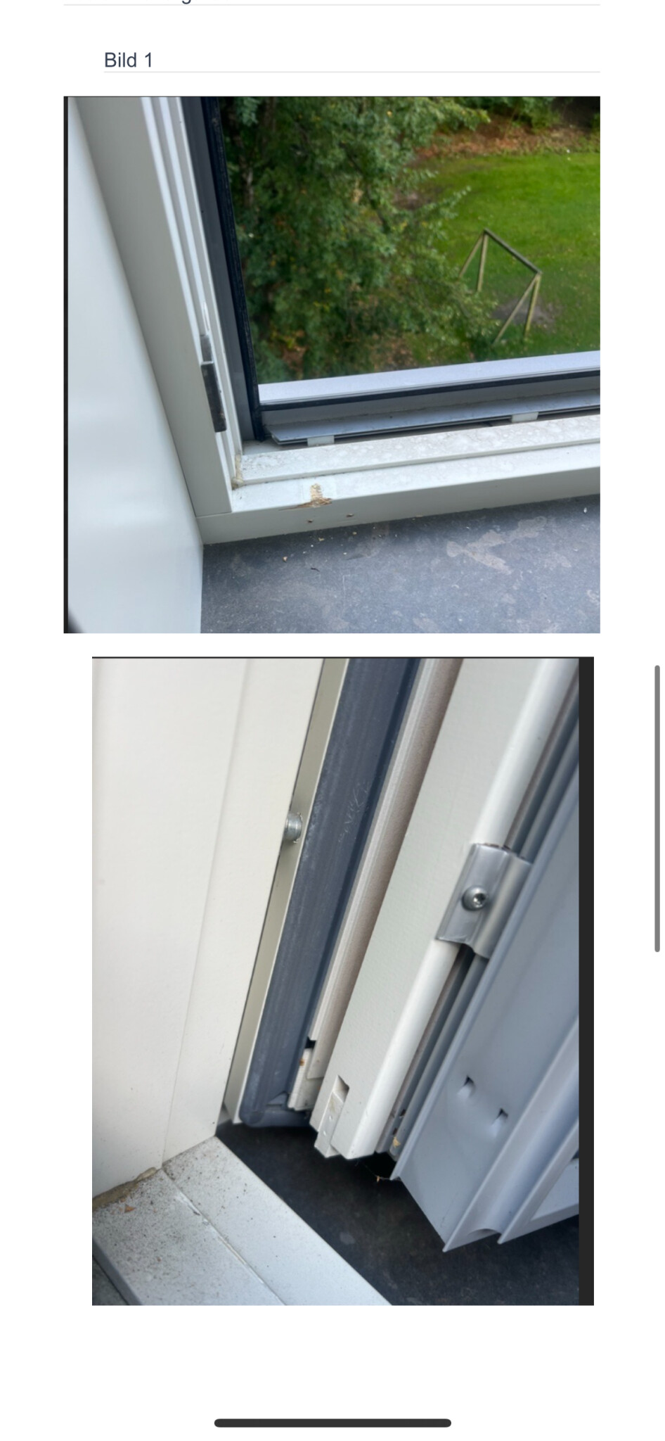

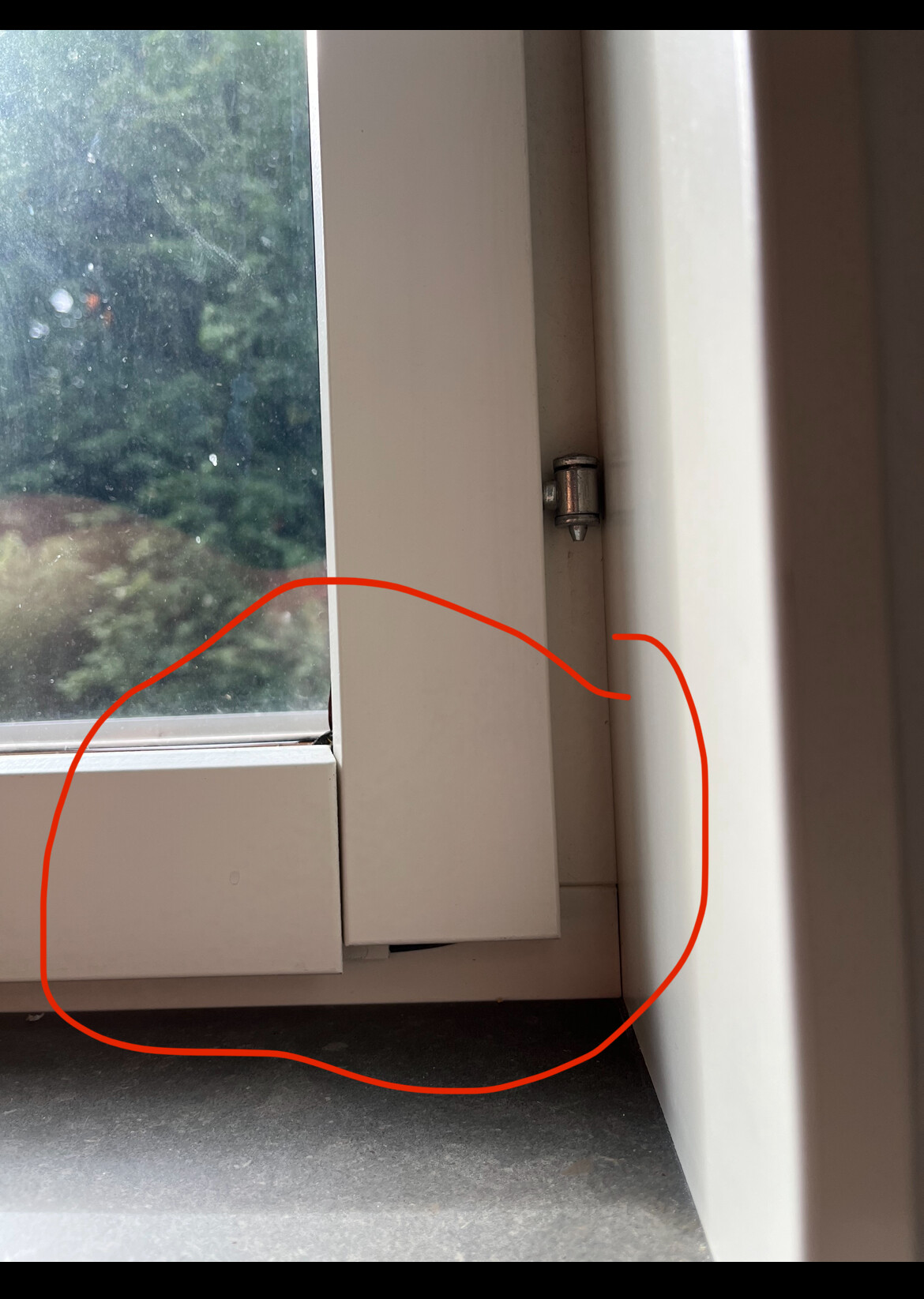

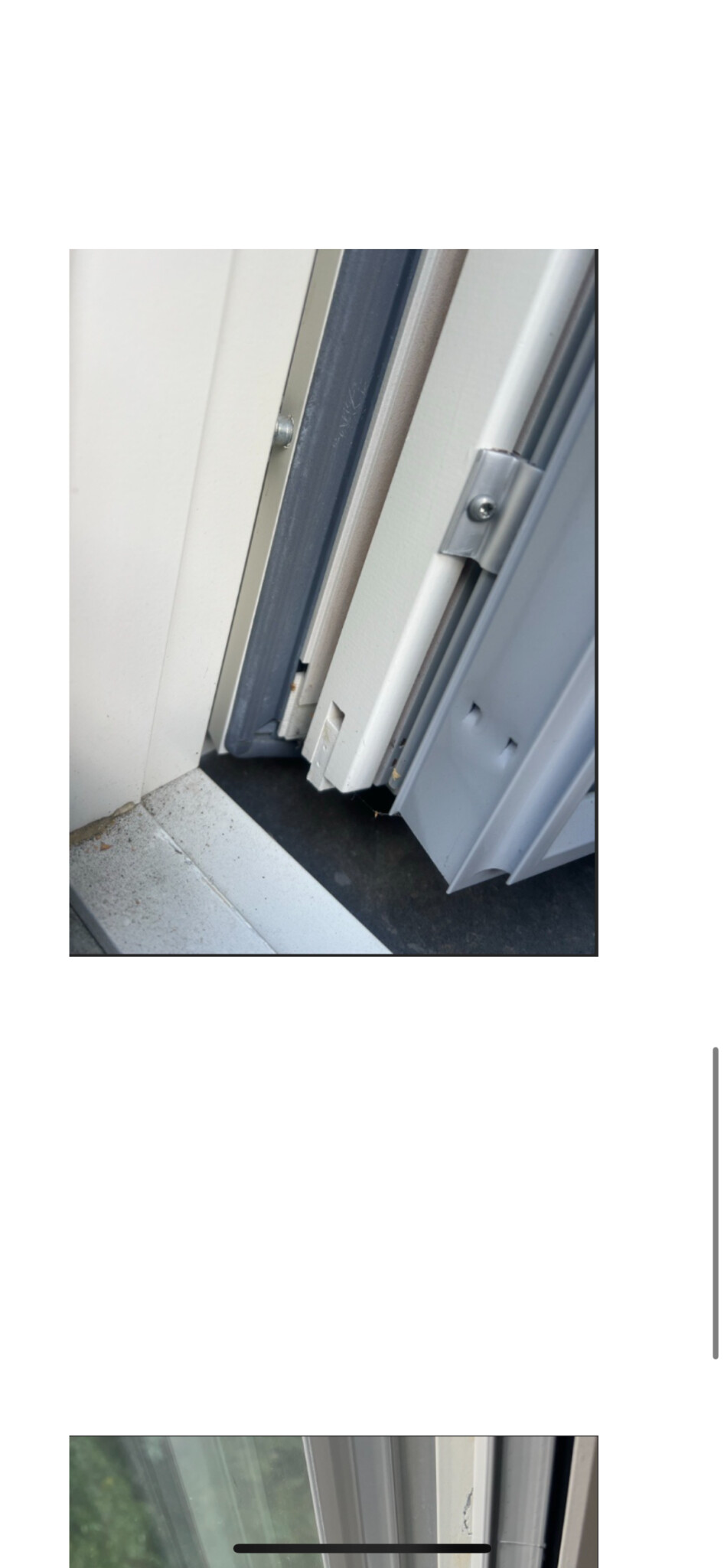

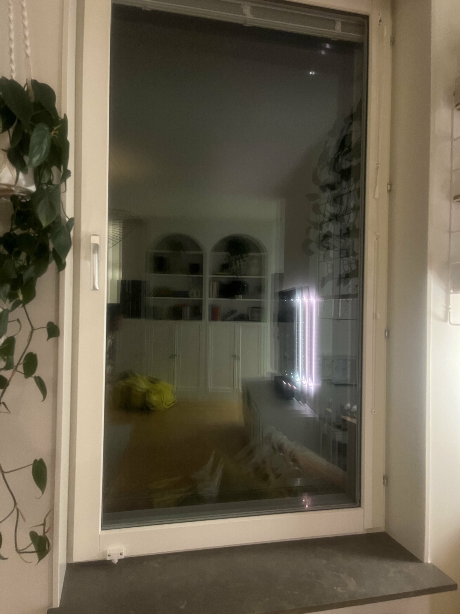

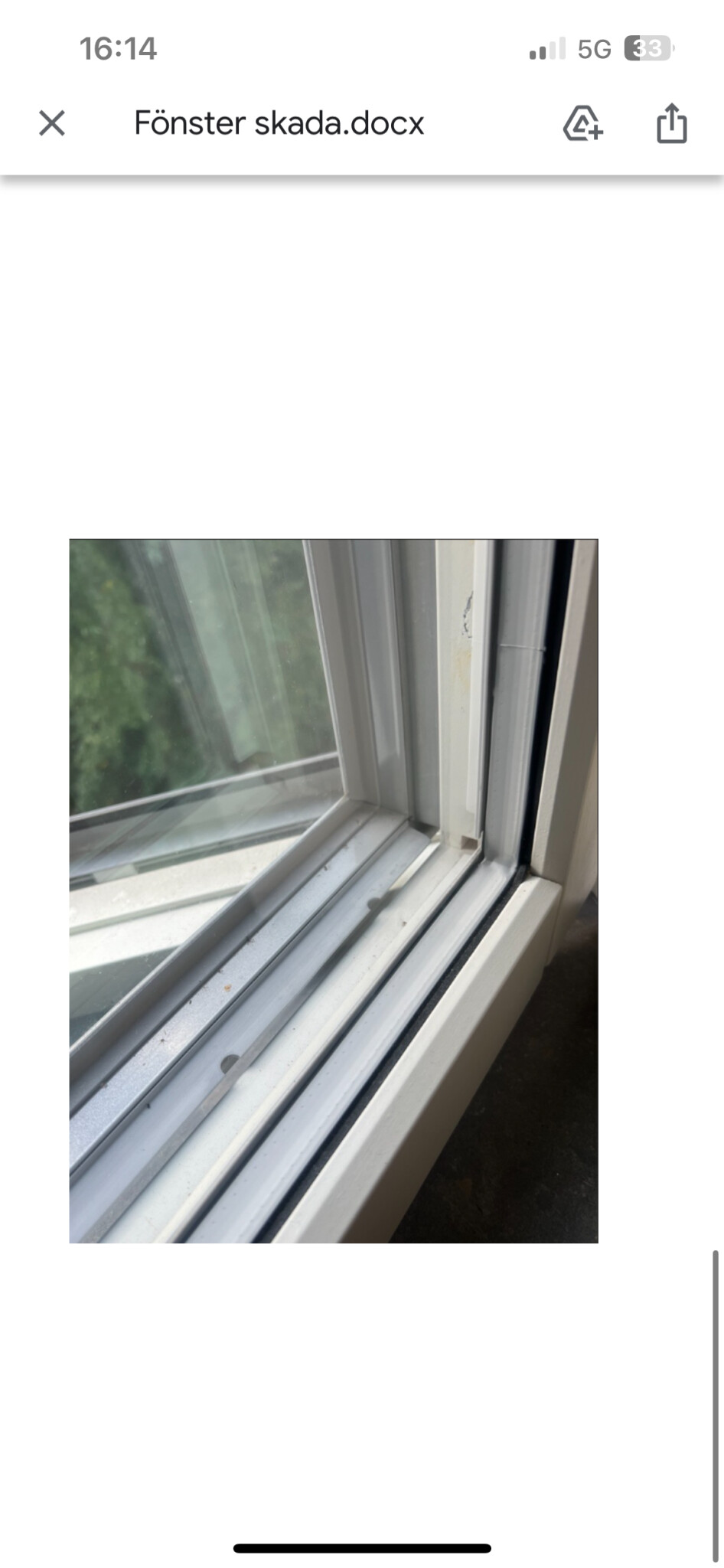

Köpte en bostadsrätt i slutet av 2019. Bostaden byggdes 2016 av JM. Nyligen upptäckte vi att ett fönster drar och ser att att ha ”sjunkit” vet ej riktigt hur jag ska kunna förklara det bättre. Det går ej att stänga eller låsa fönstret om jag inte monterar bort barnsäkerhetsspärren.
Varken fastighetsbolaget eller JM vill ta detta då de anser att det är handhavandefel eftersom det ej anmälts vid 5årsgarantibesiktningen.
Detta verkar dock skett långsamt under lång tid då jag hittar bilder från 2020 där man ser att det smyger igång med ”sjunkandet”
Jag har hört av mig till Folksam kring detta men har inte fått svar än.
Min fråga är alltså om detta går att laga? Eller behöver jag byta ut alltihop? En servicetekniker var här från fastighetsbolaget och han antydde att det behövde bytas men verkade inte helt kunnig.
Jag har haft en enorm huvudvärk kring detta då mina små barn gärna drar i dörrar och fönster.
Vg se bifogade bilder.

Ser ut som limmaskinen fått slut på lim i fabriken till detta fönster .
En fönsterkasett (glaset ) plockar en glasmästare ur lätt .
Vet dock ej om de är lika bra snickare .
Bör limmas om där det släppt , sen är frågan om det behövs slås isär eller om det är möjligt att limma utan att plocka isär trädelar .

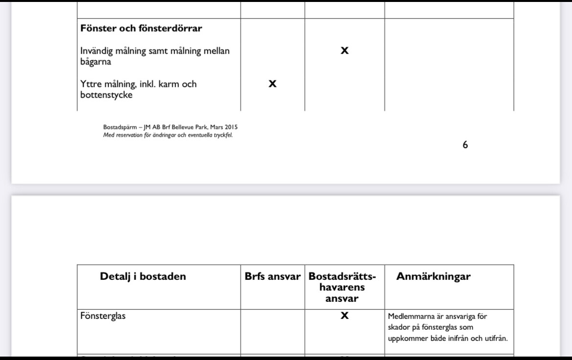

Styrelsen har bara vidarebefordrat det till fastighetsbolaget. Som i sin tur säger nej. Detta är det enda som står i stadgarna. Tycker det är svårtolkatO skrev:
