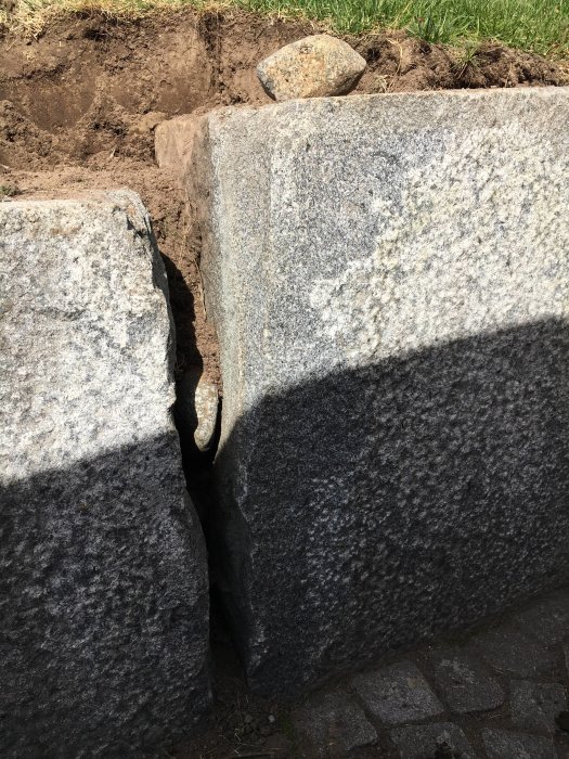

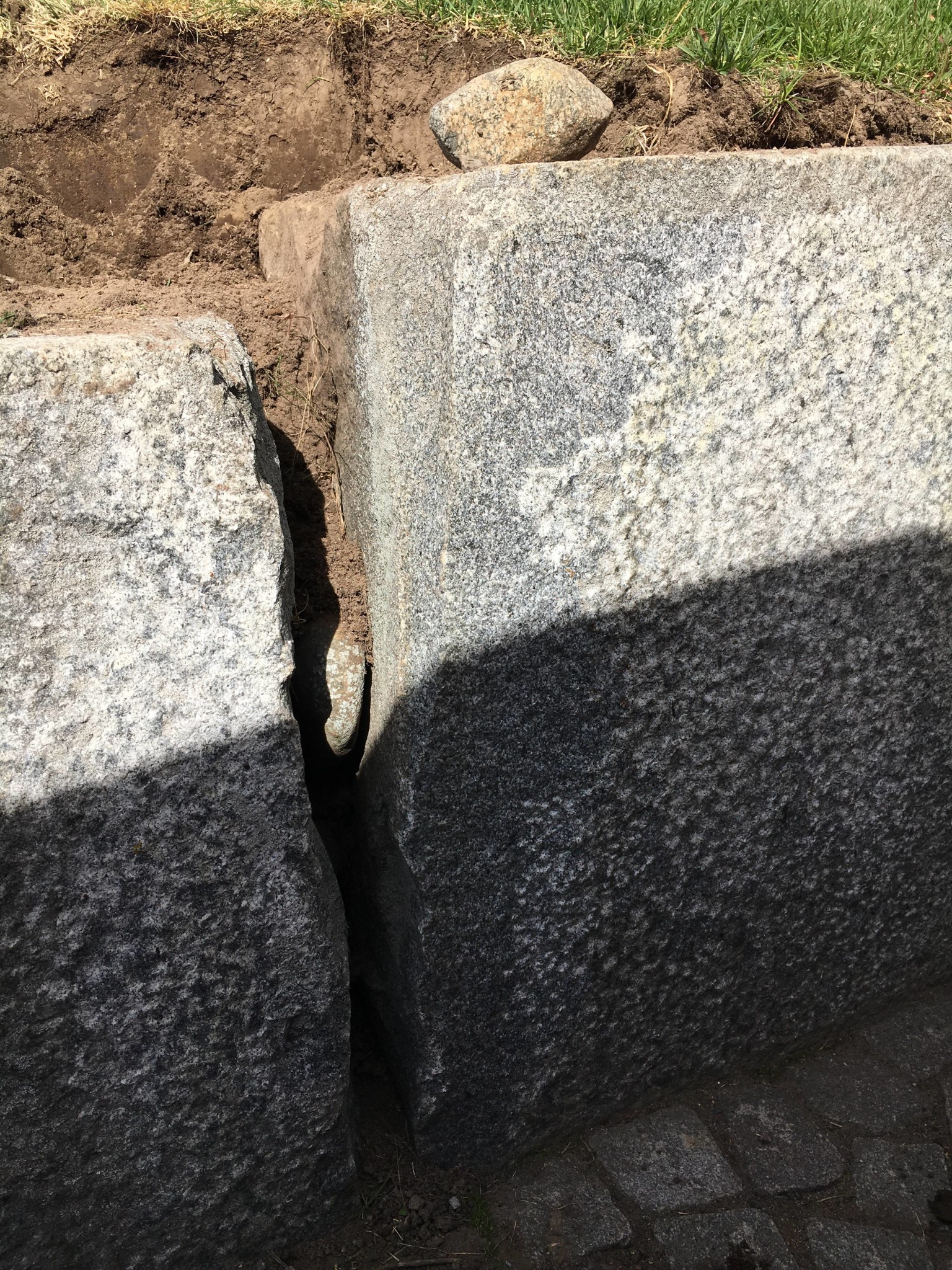

    Det står stora fyrkantiga stenblock som stödmur mellan vår uppfart och gräsmatta.

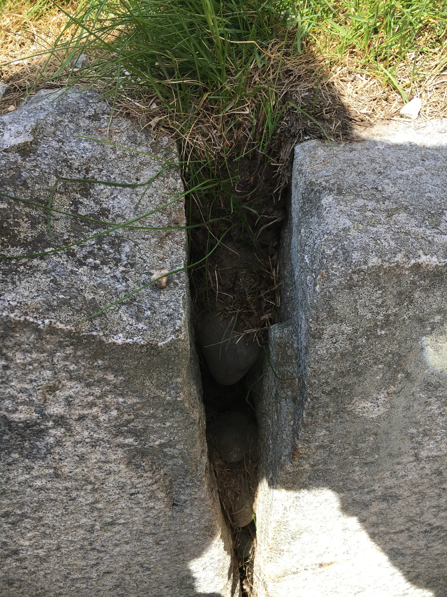

    Dock är det ett avstånd mellan vissa av dem och där rinner det sakta men säkert ut jord från gräsmattan.
    Hade först tänkt gräva upp så att jag bakom stenarna kunde lägga en vägg, men de är så tjocka att det blir ett massivt projekt.
    Nästa tanke är att fylla igen avståndet mellan stenarna med någon form av skummaterial på burk, ex betongskum.
    Några åsikter och tankar om detta?

    Betongskum? Det var nåt nytt.
    Rensa ur, spola rent och mura igen spalten med murbruk. Komplettera med småsten där spalten blir för stor.
