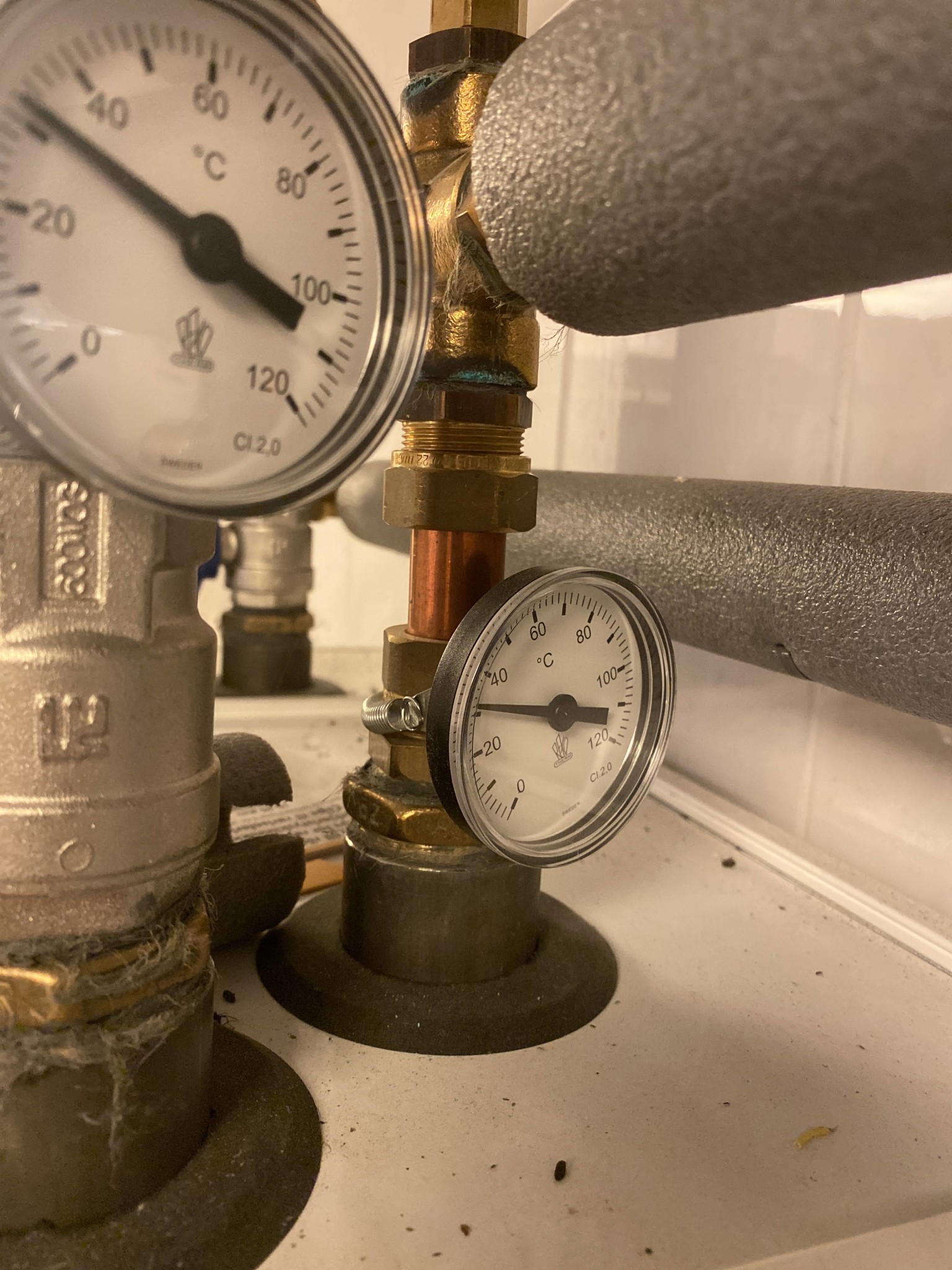

ska byta VP till 17kw, idag 12+el, idag är det ca en meter av laddning till acktank som är 22mm, tänker det borde inte vara nån fara. Eller är jag farligt ute?
Om VP får Max 10 grader skillnad mellan fram och retur borde det vara lugnt ?
Har du bara pumpkapacitet går det ju men hög hastighet på vattnet sliter oväntat mycket på tex böjar ibland.

Är det ju. Men det är 3 st 22mm vatette 90-graders. De borde väl hålla…. Pumpen är variabel som styra av VP, så den borde klara tänker jag. Det är ju inte ett stort värmesystem
B
Får väl byta dem till 28 i värsta fall. Vore skönt slippa nu
Gå upp till min 28 , det är mycket vatten som snurra och då blir det lugnare flöde och inte så stor turbulens i tanken som virvlar runt

Om pumpen är på 12kw så är det max vid en temp, normalt 7 grader ute, och 35c vatten ut. Misstänker att du med tank snarare kommer producera 40-50c vatten och den kommer ge bra mkt mindre. Är det lite kallt ger den där pumpen kanske hälften av max. Borde gå bra att transportera den värmen genom 22 en så kort bit. Jag hade dock dragit o lött 28.

Nytt skulle det vara 28. Nu är det genom en vägg till till tanken, så ca 1m rör. Sitter dessutom en diffusor i tanken.
GK100
Mottrycket är ju lugnt då det är bara 1 meter. Får ca 2kPa vid ett delta på 7K. Hastigheten är närmare 2 m/s. Turbulent flöde.

kan det blir problem ?
Det tror jag inte. Konservativt sägs det 1.5m/s max på cu. Vet inte om turbulensen påverkar skiktningen dock.
Tycker hastigheten borde gå ner så mycket i tank så det kvittar. Men ingen erfarenhet om det. Jag har CU 35 på 10 kW :)
Jag hade inte varit orolig.

vi lär väl se temp diff när vi kör.
Turbulensen i tanken påverkas ju bara om det är tuntrör på slutet in mot tanken. Frågan är om det gör så mycket att det blir turbuliens

det sitter som sagt en diffusor, och sista 10cm är det 1 3/4, dvs typ 40mm…..
