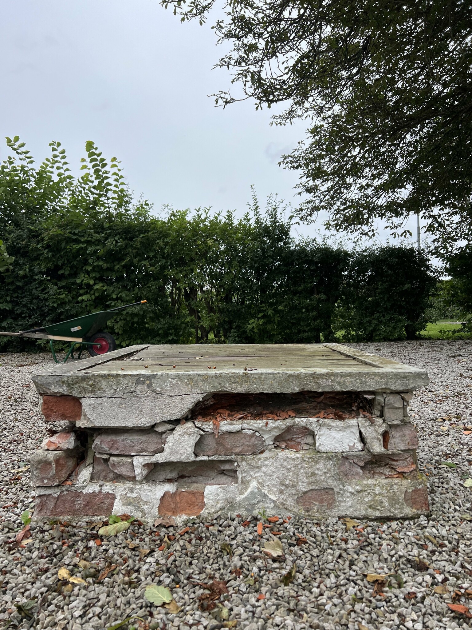

Du får lyfta på locket, pass på det är tungt och flera att lyfta är nog bra. Sen plocka ner stenarna bit för bit, knacka dom utåt, så lite skit som möjligt ner i brunnen. Mura nytt omkring och kanske lite högre.
Men du måste SPÄRRA av runt med något kraftigt, så inget barn eller djur kan ramla ner.
Lulller och 1 till
Lite EDIT på det. OM det muras så måste det vara frostsäkert tegel, inget annat går, fryser sönder. Och kanske göra ett lättare lock för att kunna inspektera i brunnen, som man bör göra och inte som en del, tro att allt är bra och somna om.
Claes Sörmland och 1 till
Har du någon rekommendation av tegel?
Claes Sörmland
Leta efter "marktegel", det är frostsäkert.
Sen mura med cementbruk eftersom det är en utsatt konstruktion.
Och ett tak som leder bort vattnet från den lilla muren.
Som sägs det ska vara frostsäkert och cementbruk för att hålla. När du åndå är igång så lägg på ett ar varn tagel, samt även det som sägs om taket. Ska då vara med plåtar helst och luta från topp till ända, gärna då att plåten stannar ca 20 cm utanför murningen.
