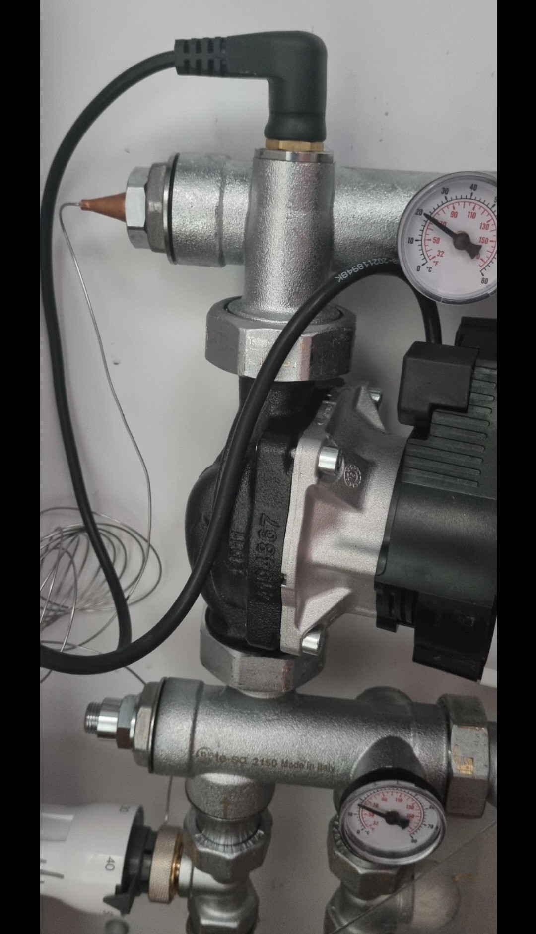

Det är en separat shunt med pump till golvvärmen inkl en termostat på shunten men kommer inte nibe pumpen ändå förbruka el oavsett om vi stänger av shunten i och med att inställningarna i pumpen säger att den ska värme när utomhusgivaren visar kallt väder? Nibe pumpen kommer väl hålla em varm framledningstemp men inte kunna få ut värmen i slingorna eftersom shun + separat pump är avstängt.
Såhär ser shunt och pump ut:
  • Shunt och pump för golvvärmen med termostat och manometrar i en teknisk anläggning.

Hmm kanske smartast att låta det flöda ca 12 gradigt vatten i slingorna så de inte fryser. Jag har ju en termostat på shunten så där kan jag ställa in 12 grader (nu är det inställt på ca 45 grader). Men menar du alltså att jag inte behöver ändra någon inställning i pumpen alls? Låter man pumpen jobba mindre (dvs spara el) om man bara skruvar åt termostaterna?
Obs: med termostat på shunt så menar jag detta vred som du ser längst ner till vänster i bilden.
  • Värmeinstallation med shunt och termostatvred nere till vänster, pump, rör och manometrar.
Termostaten är en s.k. maxtermostat som ska skydda parkettgolvet att bli för varmt. Om den går att ställa på12° så borde det fungera för att strypa värmen i golven. Man kan också stänga cirkulationspumpen då. F730 lever sitt eget liv och automatiskt drar mindre energi när den inte ska värma golven.

Får jag ställa en kanske dum fråga men hur fattar Nibe pannan att termostaten är inställd på 12 grader och därför inte behöver värma mer än 12 grader vatten trots att nibes programmerade inställningar säger att den ska leda 45 grader vatten när det är kallt ute? Går inte programmeringen i Nibe före termostat?
Värmepumpen vet inte att du har ställt GV på 12°, utan dessa 12° styr GV-fördelaren, genom att strypa framledningen till GV-fördelaren.

Ja precis så då hänger jag inte med hur sänkning av GV termostaten ska ge lägre elförbrukning? Nibe pumpen kommer väl jobba upp den värme som den är programmerad att pumpa upp för den utomhustemp som råder oavsett värde på termostat. Sen kommer det inte bli varmt i slingorna eftersom GV termostaten inte kommer tillåta den värmen att komma ut men det kvittar väl för självaste elförbrukningen nibe kommer förbruka?

golvvärmen ökar ju förbrukningen när vattnet cirkulerar i slingan/slingorna
Jo men F730 pumpar nu då bara ut värmen till halva huset och det märks på att F730 blir mindre belastad.
