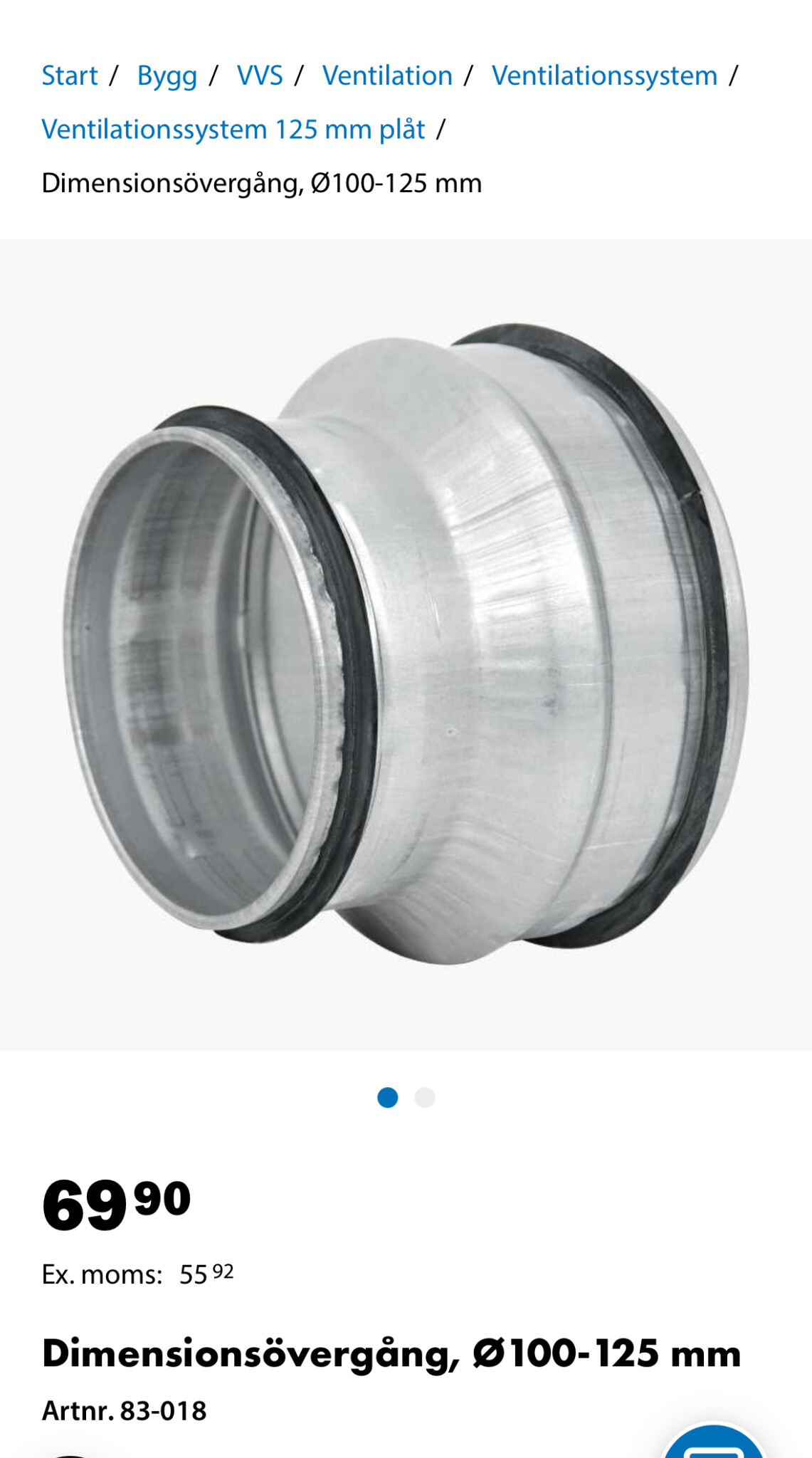

Verkar som att jag har köpt ett hus med gammal standard på ventilationen.
Som det verkar nu så är spirorören 130mm och jag har letat över hela internet och hittar inte en reduktion som är 130mm till 100mm.
Då jag vill reducera till mindre för att få mer plats.
Nån som vet nått ställe som har något??

Får köpa en och testa. Ska till huset igen så ska mäta ordentligt.
Men otroligt svårt att hitta någon som har något.
Hittade en firma som hade 130/125 då hade jag kunnat reducera igen men då säljer dom inte till privatpersoner.
Här är länken om det hjälper nån....
https://www.bevego.se/kategorier/ventilation/kanalsystem/reduktion-hfc-n-n-fz-130-125
Gummit tar hand om dom få millimeterna och om det inte blir tätt så tejpa.M Maxxarnn skrev:
