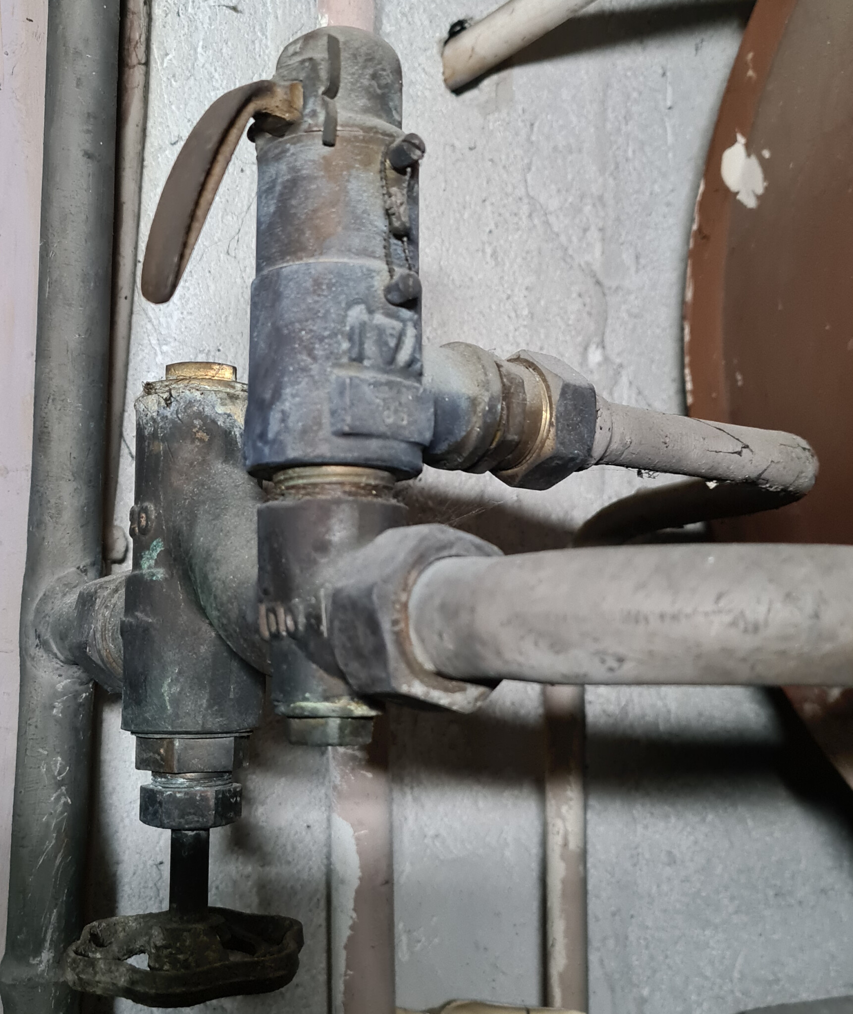

Den gamla övertrycksventilen med stoppkran har börjat att läka.
Gammal övertrycksventil med stoppkran på inkommande dricksvattenledning, ventilen är korroderad och läcker.
Den är placerad på inkommande dricksvatten.
Hur byts denna ut? (på enklast sätt)
Kanske läge att byta även kranen?
Normalt så sätter man inte någon säkerhetsventil/övertrycksventil på inkommande kallvatten.
Utan det är på inkommande kallvatten till VVBn, efter backventilen man brukar/ska ha säkerhetsventil.
Tack för rättelsen.
Dessa ventiler (övertryck / avstängning) sitter just innan varmvattenberedaen.
Men ska den bytas, måste jag hitta något som passar (utan att bygga om hela systemet)
Bifogar en lite större vy Ventiler för övertryck och avstängning i ett rörsystem innan varmvattenberedaren, med synliga anslutningar och handtag.
Mät gängan och hitta en passande med rätt öppningstryck.
Sår "läker", ventiler "läcker" 😇

Just nu tänker jag nog inte göra något åt problemet.
(blir nog inte så många m3 / år)
Men om flödet blir större, är det bra om man är "beredd".
Måste jag söka en liknande "grunka" eller är det en stor förändring som medför ett antal rördragningar mm.
Eller finns det produkter som är enkla att anpassa till befintliga rör?
(Om jag fattat rätt, innehåller "grunkan" bara en skjutventil och en övertrycksventil)
Ska mäta rören, när jag kommer på plats (gissningsvis 22mm - men kan även vara 28mm)
Själva säkerhetsventilen ser ut att vara enkel att byta. Bara gänga bort och sätta dit en ny i rätt storlek.
