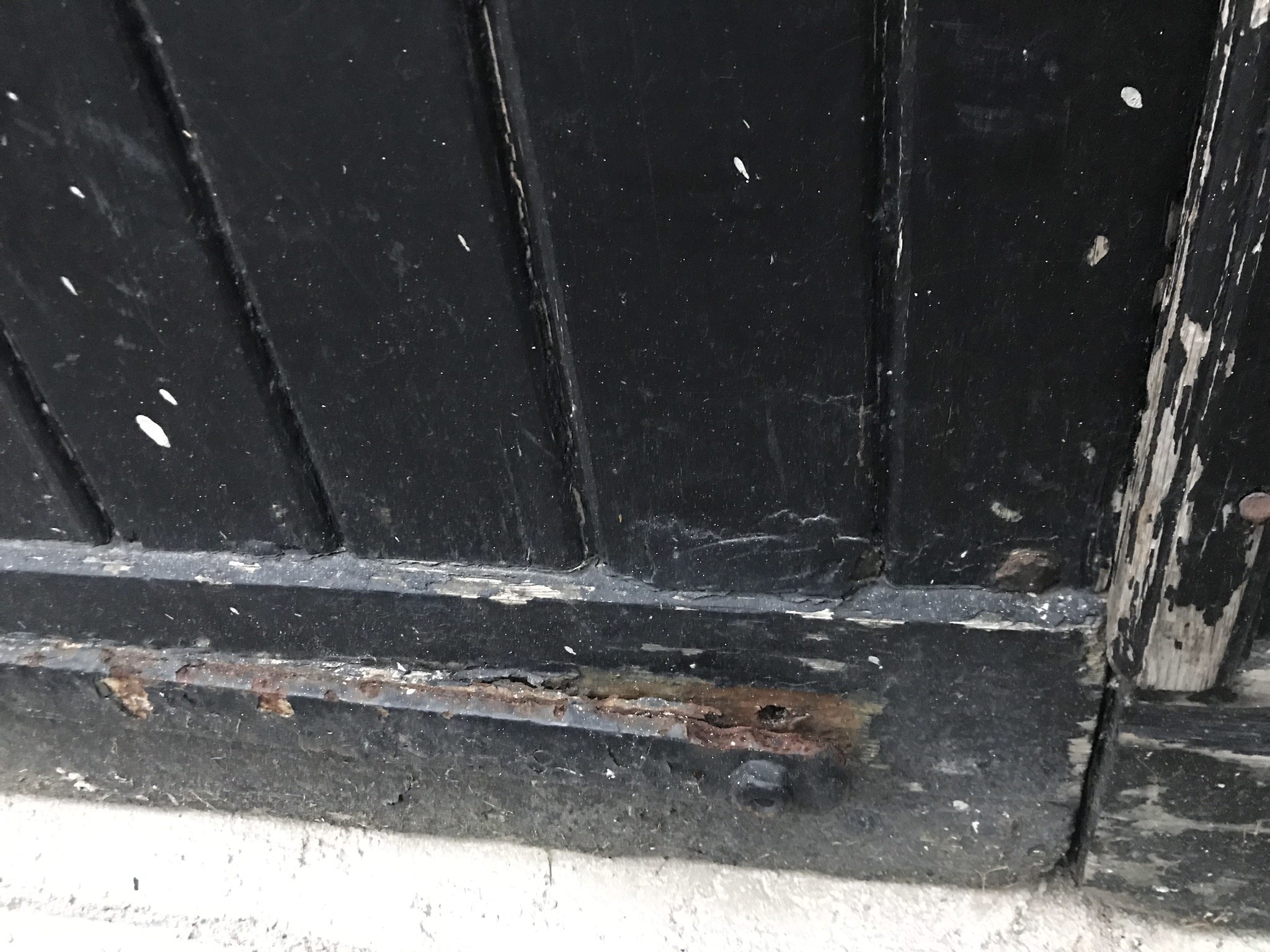

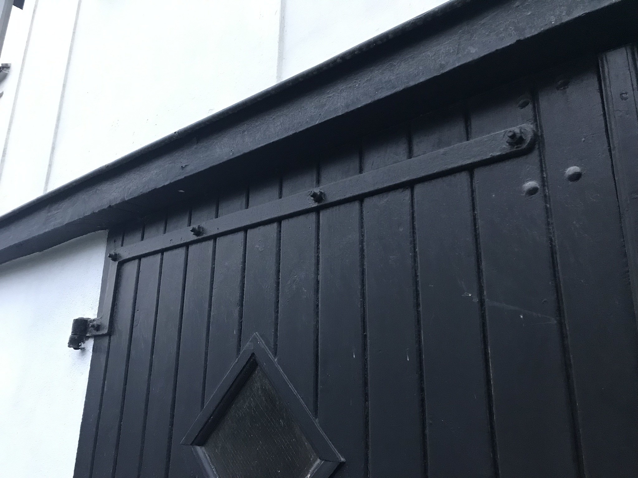

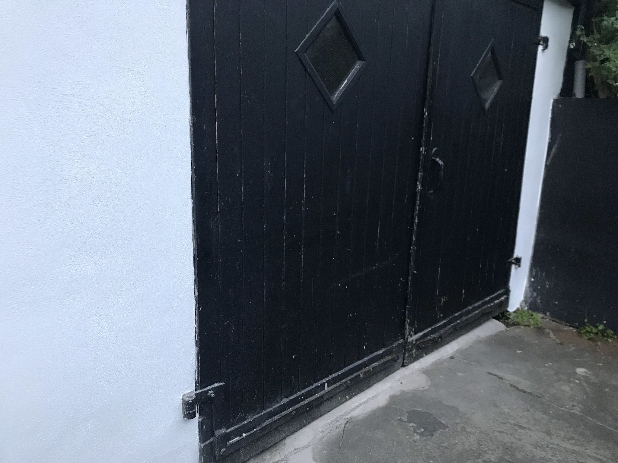

I vår fastighet har vi en gammal garagedörr med järnbeslag som har sett bättre dagar, säkert anno 1927. Nu ser jag som min skyldighet att åtgärda och lösa problemet, helst genom renovering.
Har någon i forumet något tips/råd till mig om vem, var och hur kan detta hanteras?
Bifogar nulägets bilder på övre delen som är fin och nedre delen angripen av regnet och slarv :(
Tack på förhand!
/Mimi
lyft av, skrapa bort gammal färg, måla om.
Tack för svar Major Tom, med vad gör jag med de rostangripna järndelarna? Jag vill byta ut dem med nya, vem tillverkar dessa, existerar hantverkare som återskapar sånt?
Vilken svetsare som helst bör klara detta. Men det kommer att kosta.
Det ser inte så farligt ut så ta bort beslagen från dörren skrapa av färgen och sått på hammarlack.
ja jag tvivlar på att beslagen är genomrostiga. lite hammarlack gör susen.
Varför inte bara lämna dem till blästring och målning?
Blästra och måla så håller det 92 år till.
Protte
Superbra, tack för alla svar jag har fått!
Nu ska jag utforska mer om blästring, hammarlack mm och få ordning på detta ‍♀️
