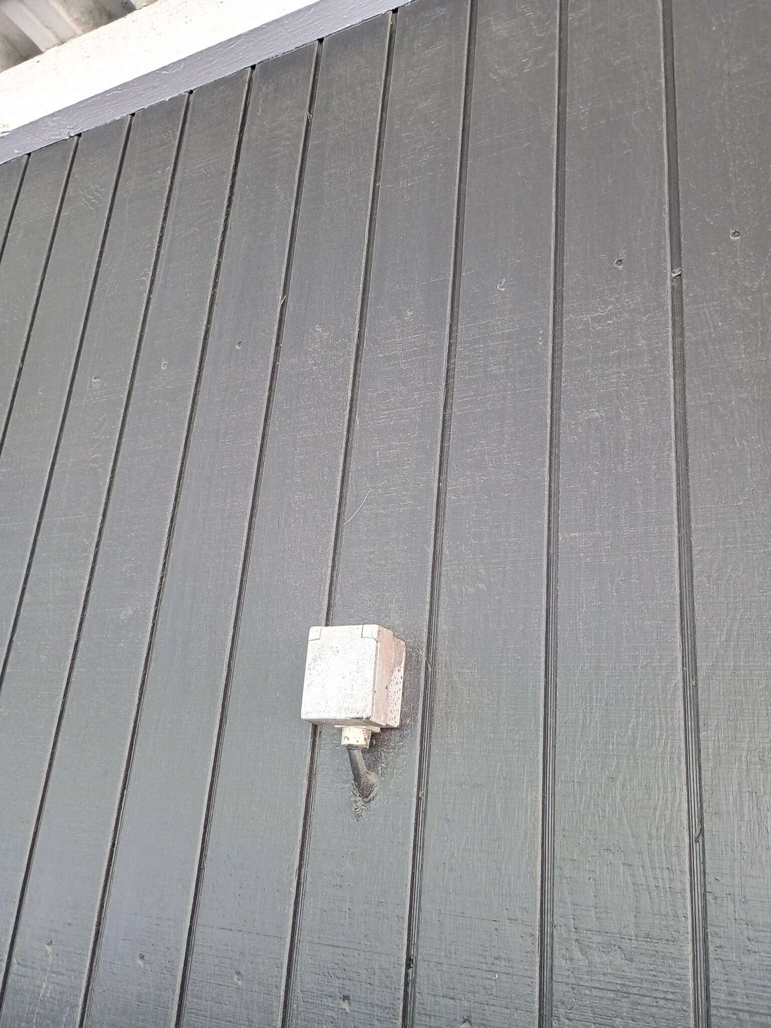

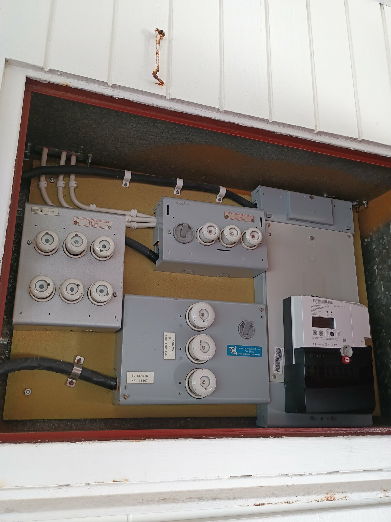

Jag kan ingenting om el och har ett gammalt proppskåp i förrådet utan jordfelsbrytare. Vill sätta in en pump till en mindre pool i ett eluttag på utsidan av förrådet (i vår carport). Förstår så mycket att pumpen ska vara kopplad till en jordfelsbrytare.
Kan jag temporärt köpa en sån där separat jordfelsbrytare som jag sätter i eluttaget och därefter sladden till pumpen eller är det inte säkert nog?
Ska be en elektriker kolla på möjligheten att sätta in jordfelsbrytare i elskåpet (i samband med lite andra elarbeten) men kommer inte ske just exakt nu.
  • Gammalt proppskåp utan jordfelsbrytare i ett förråd, med synliga säkringar och kablar.
  • Gammalt eluttag på grå trävägg i carport, potentiell anslutning för poolpump.
Jordat uttag på utsidan, köp en flyttbar JFB och plugga in, finns för utomhusbruk, så är du hemma som det kallas.

Jordfelsbrytare är bra både för personsäkerhet och kan eventuellt förebygga bränder. Inte särskilt dyrt att installera heller så jag skulle gjort det snarast.
Ser ut som att det är inkommande till hela fastigheten så elektrikern sätter enkelt in en JFB i detta utrymme
Nja först bör ju nivåerna supratoner och annat oknytt bedömas eller mätas så den har en chans att fumgera som väntat och avsett.

Ja måste fixa det. Får se till att boka in en elektriker snart. Tack för input.
