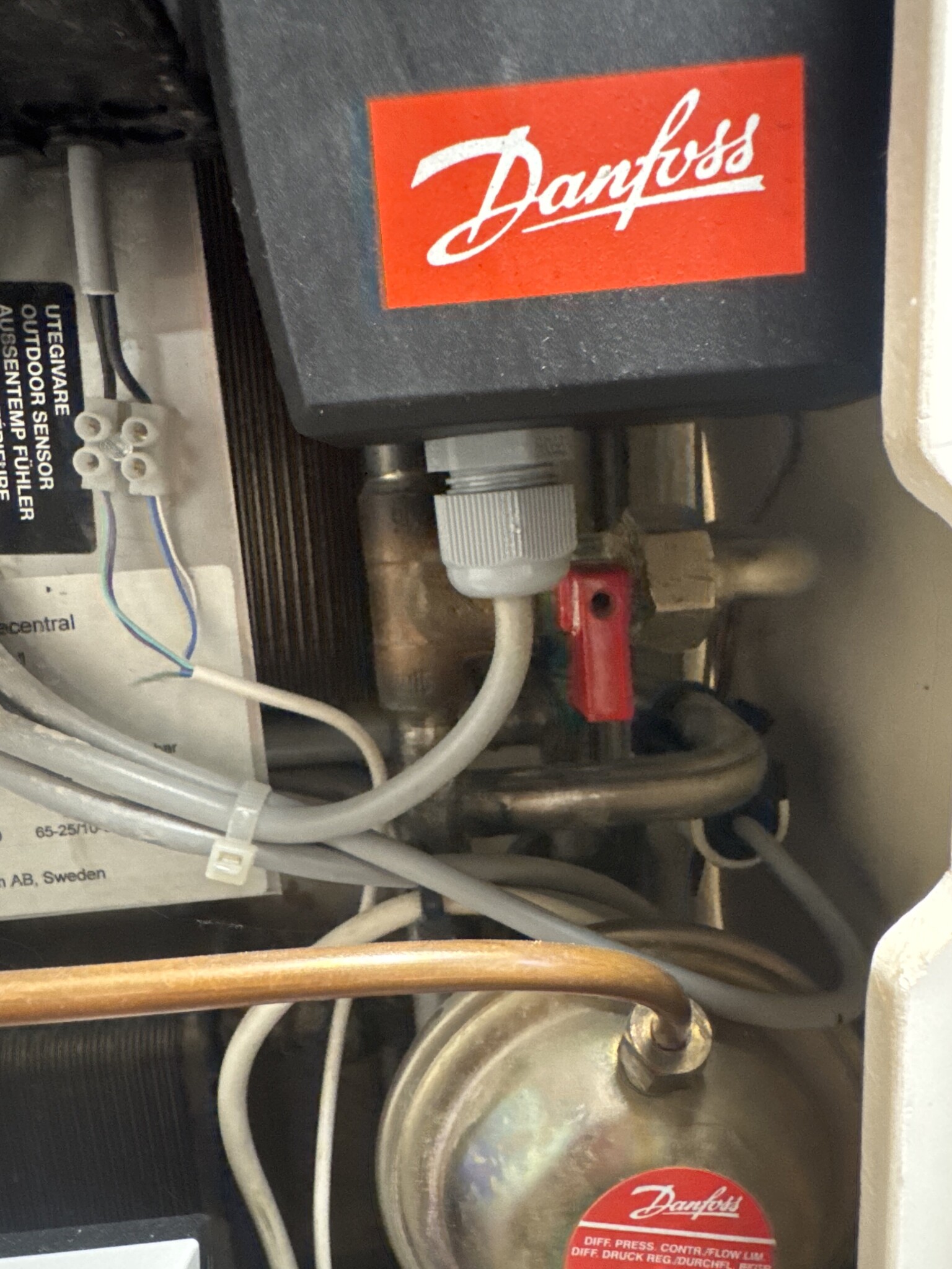

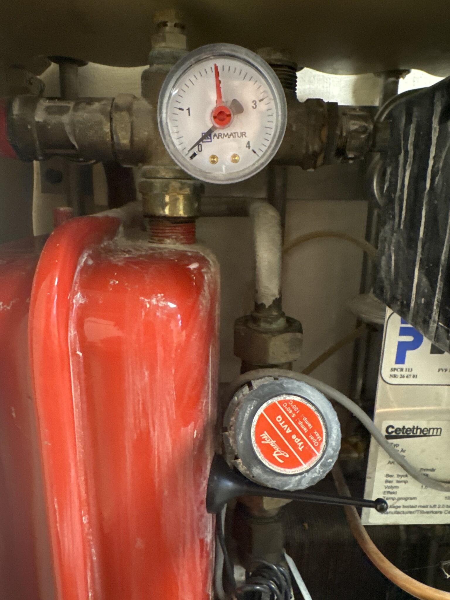

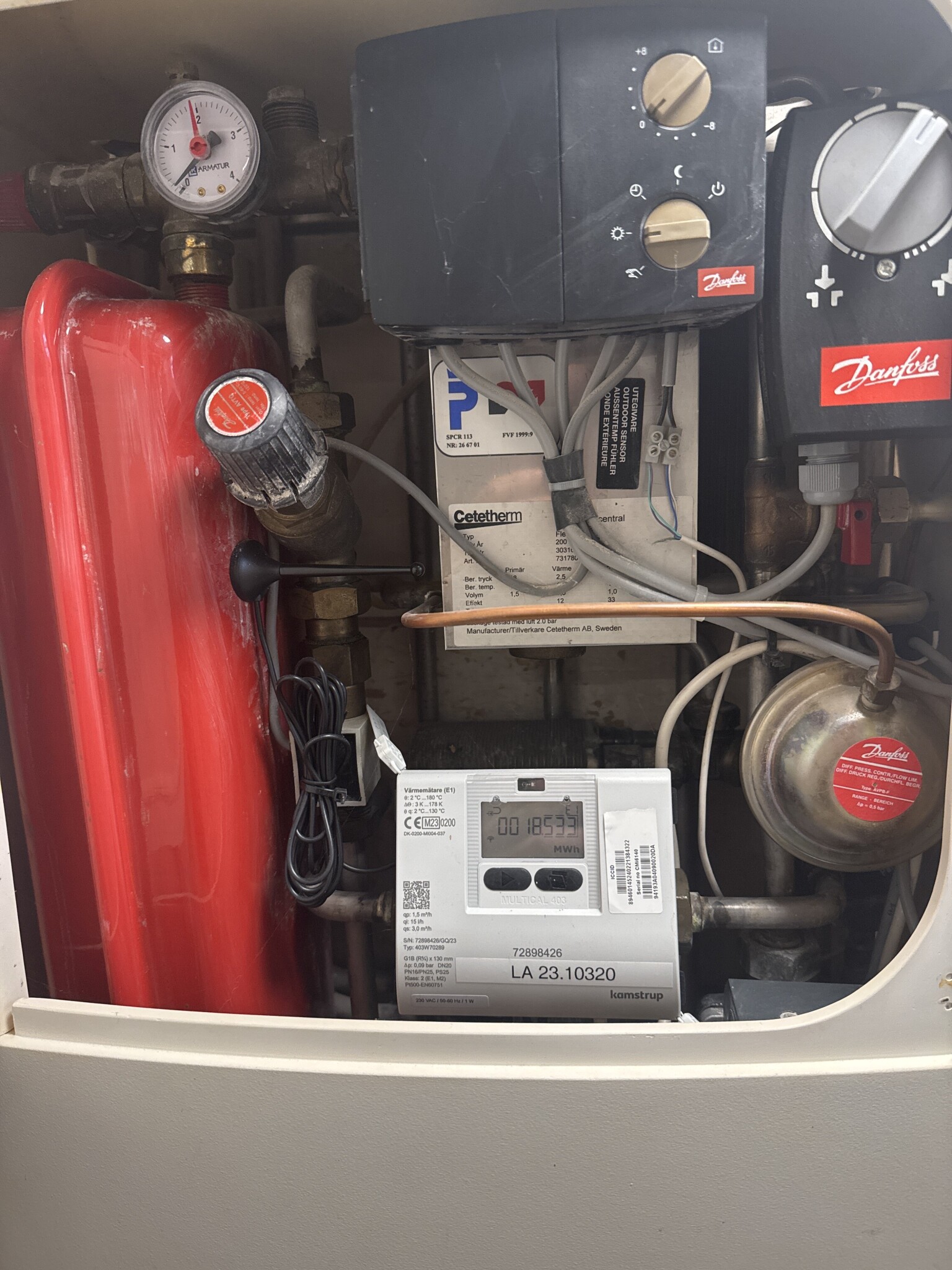

Jag försöker bli klok på vad som kan vara fel. Trycker är otroligt lågt… 0,1 bar då det ska ligga på 1,2 ungefär.
Var fyller jag på vatten? Känns som att det är där jag får börja liksom… men det saknas manual.

Högst troligt är det påfyllningsventilen som syns i både bild 1 & 3, den med rött vred.
Skickar med manualen till reglercentralen, samt servicevägledningen för AVTQn (varmvattenregulatorn),

Får dock inte den röda ventilen att rucka på sig i bild tre.
Prova att knacka/slå på ventilhuset innan/samtidigt som du vrider vredet fram å tillbaka (pyttelite i början å mer å mer).
