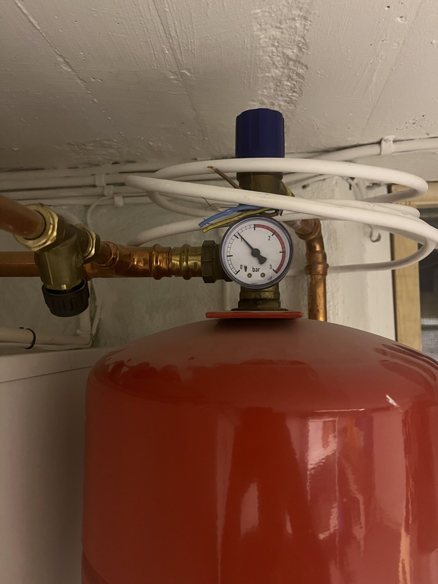

Behöver jag fylla på vatten i värmesystemet?
I så fall är det den svarta ventilen?
  • Tryckmätare och röd trycktank med kopparrör och svart ventil i ett värmesystem.
Varför fylla på, det ser bra ut med trycket och det kommer att stiga när vintern kommer och vattentempen i systemet ökar. Så låt det vara som det är. Sommartid kan det gå ner till 0,5 bar men normalt det med. Kallt vatten i ellement/golvvärme.

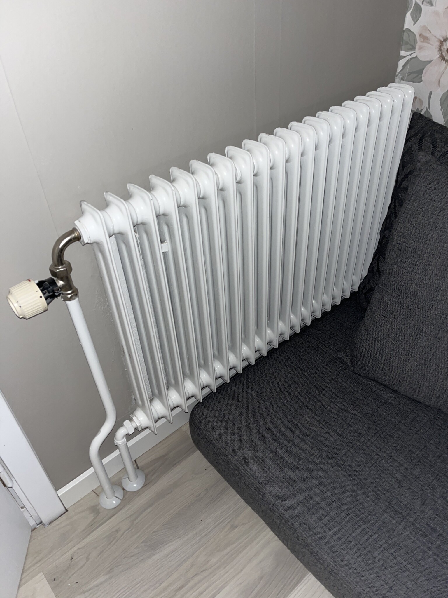

Jag har två element på övervåningen som blir halv varmt.
Jag har luftat men det kommer ingen vatten. Jag har öppnat grejen i 10 min det kommer ingen vatten. Kanske det finns inte tillräckligt med vatten i systemet?
Men det finns en annan element som är på samma nivå, det blir varmt överallt och kommer vatten när man luftar det.
Fattar ingeting.

Nu nästa fråga om du vet, är det 1 rörs eller 2 rörs system du har. Ta ett foto på ett ellement och på den delen där rören komm till ett ellement och då så att allt från anslutningen vid golv och alla rör som är kopplade på det.

  • Vit sektionsradiator på ljus vägg bredvid grå soffa, med termostatventil och röranslutning till golvet.
Som det ser ut så det nog med säkerhet 2 rörs. Börja med att stänga av helt och vänta tills ellementet är kallt. Sen skruva av termostaten, lossas med den blanka mutter innanför och känn på piggen, den ska gå att trycka in ( använd ett träskaft eller plastskaft kan bli hål i tummen annars ) och gå ut själv. Då ska det komma värme på det vänstra röret. Kommer det inte riktigt med värma ganska snabbt så får du knacka med en hammare, det håller så var inte rädd, på röret direkt under termostaten, tätpackningen i den kan ha kärvat till sig efter sommaren.

Och då åter till grundfrågan, fylla på vatten. Som det tydligt framgår av manometern är trycket bara 0,7bar. Det är för lite för ett tvåvåningshus med källare (som det ser ut att vara)
Påfyllningsventilen är, som tidigare nämnts den vänstra på bilen.
Sedan kan man fundera på varför det sitter ett innanmäte till en växelventil mellan expansionskärl och värmepumpen (som jag gissar på att det är)

Nu har jag ökat det. Jag har ingen aning vad den blåa är för nåt.
  • Röd trycktank med manometer visar tryck i bar. Kopparrör och blå komponent ovanpå. Omsluten av vita kablar.
  • En ventil med en blå komponent monterad på kopparrör omgiven av vita kablar i en byggkonstruktion.

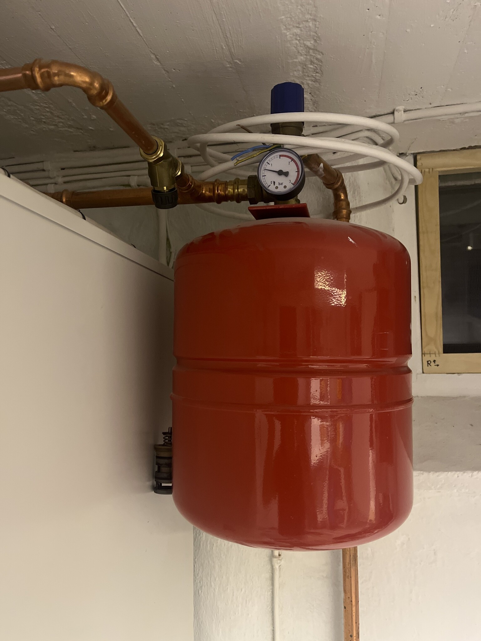

Och nu kom äntligen vatten, och mycket luft.
Efter luftningen gick jag ner till källaren och trycket har sjunkit, ska jag fylla på den i ytligare?
  • Röd expanstionskärl med tryckmätare och kopparrör i en källare.
Jag skulle tro det är en säkerhetsventil. Vart går röret från den, det som går bakåt och neråt? Till avloppet?
