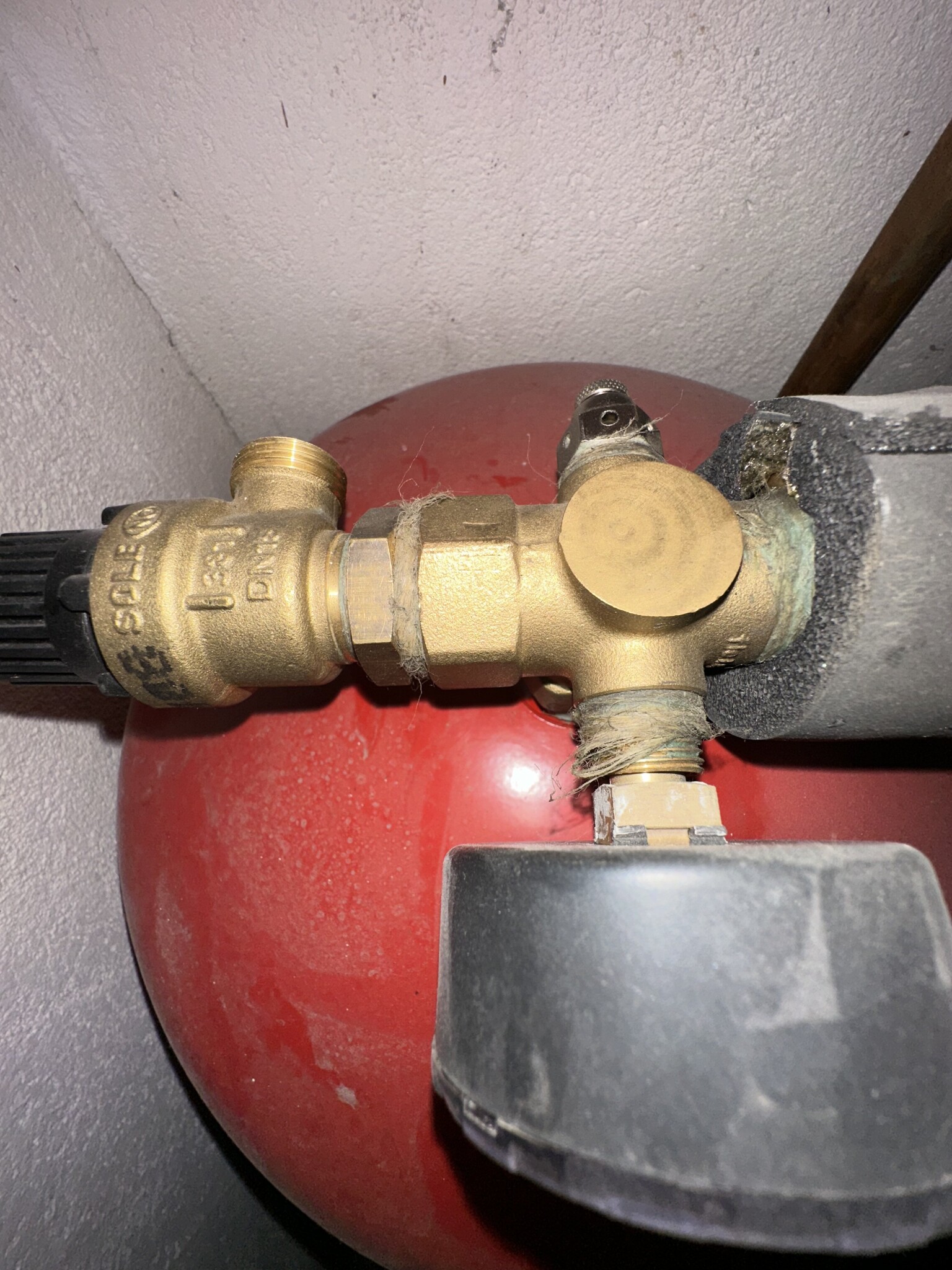

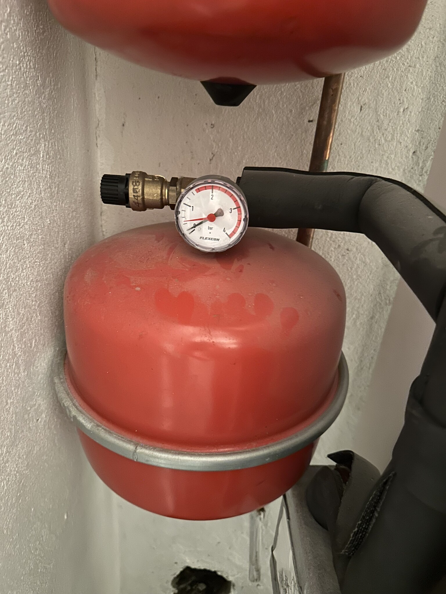

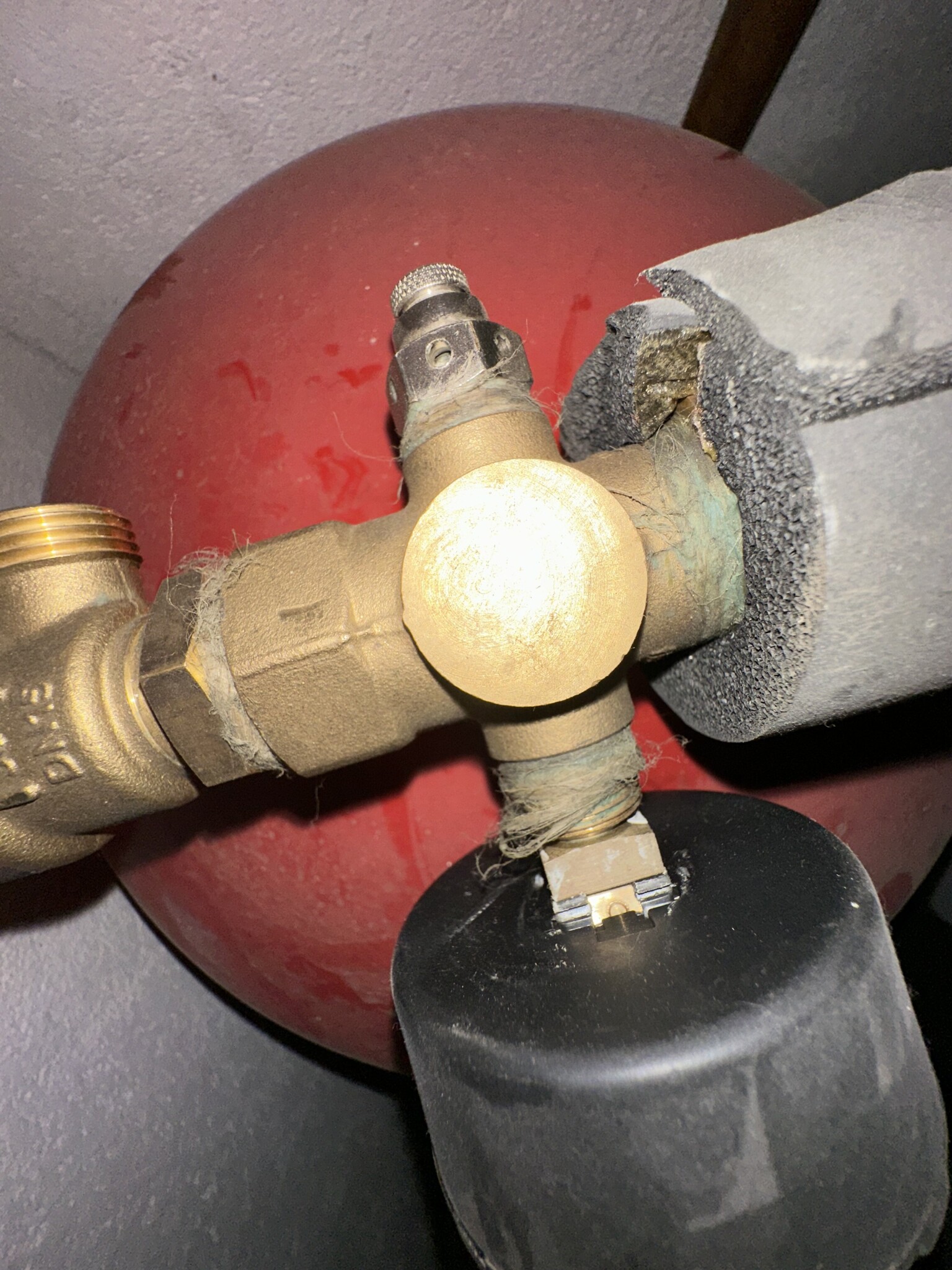

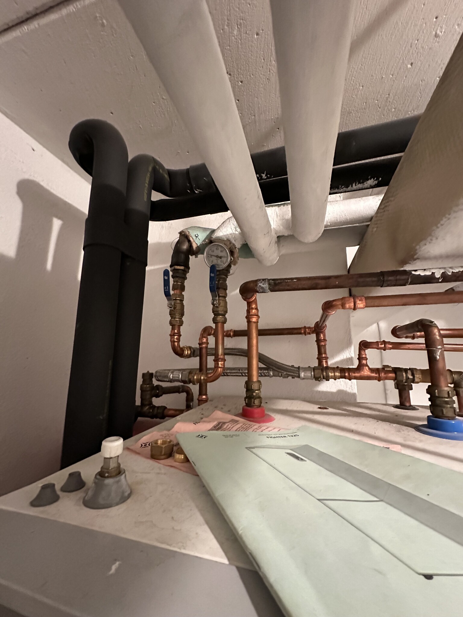

Hej köpte hus 2022 av en dement gubbe så fick inte riktigt någon genomgång av nånting fått lista ut de mesta själv.. såg idag att mätaren på kärlet var lågt på pumpen har en nibe fighter 1225. Men problemet är att ja inte hittar hur man fyller på den så tänkte kolla om någon vet här ? Bifogar lite bilder hur det ser ut

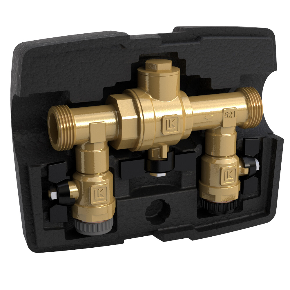

Det är inte köldmedium du ska fylla på, utan köldbärare (etanol och vatten vanligtvis). Det brukar finnas ett påfyllningskoppel i en frigolitlåda.

Okej ja precis har en dunk med sånt ska kika om jag hittar nått sånt
För att fylla på brine i köldbärarsystemet med ett tryckexpansionkärl så behövs en extern pump som gör jobbet

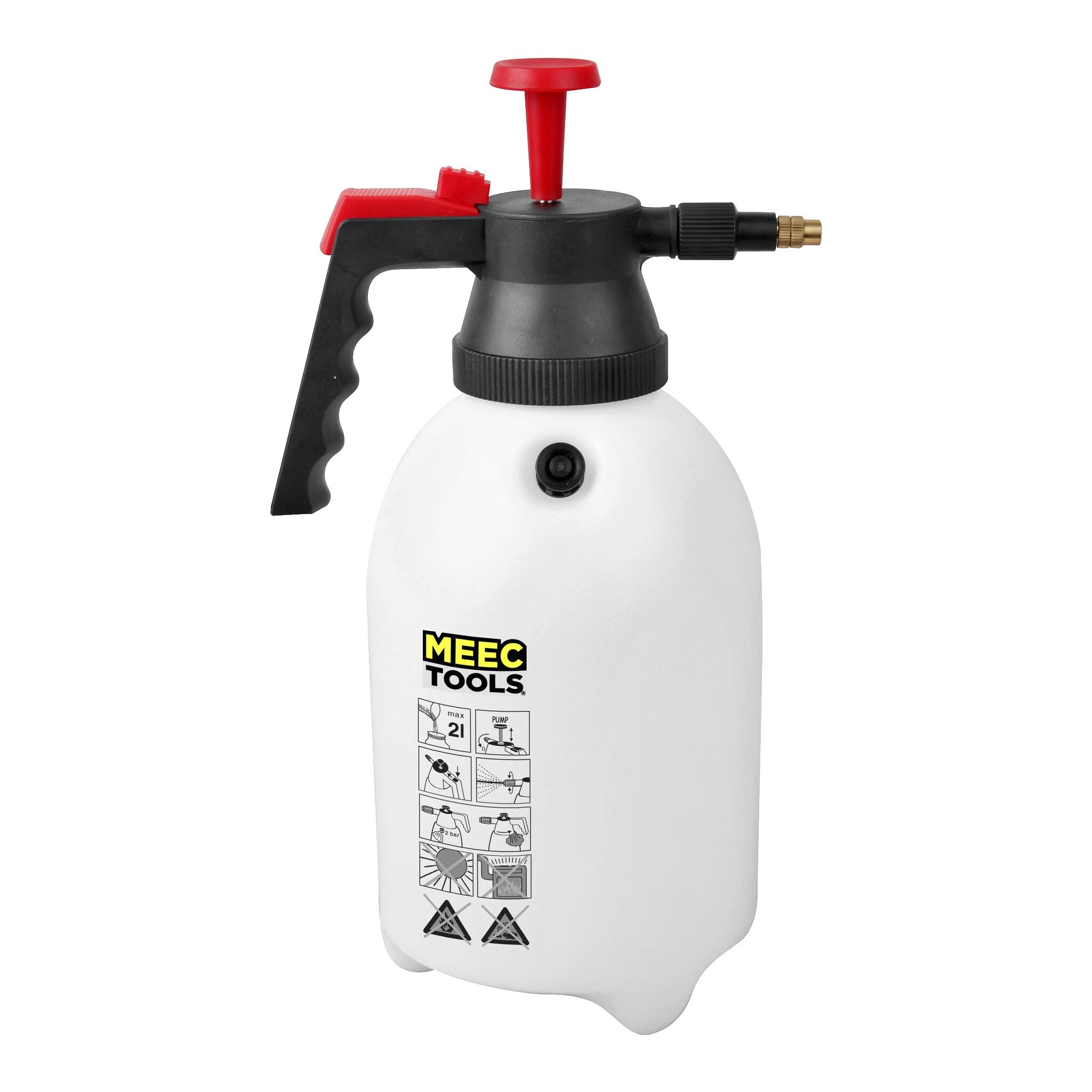

Det brukar inte vara så svårt om det bara är en mindre mängd som ska fyllas på. Man kan t ex modifiera en tryckspruta med slang som passar påfyllningsnippeln

Okej hittade inte den du visade bild på antar man behöver den ?
Ska du bara ha i några liter så kvittar det om det är brine eller vatten du fyller på, då går det fint att fylla med vattenslang. Några liter kommer inte flytta fryspunkten nämnvärt.
Obs att det är mycket högre tryck i ledningsnätet än ditt system mår bra av så dutta bara i vad du behöver.

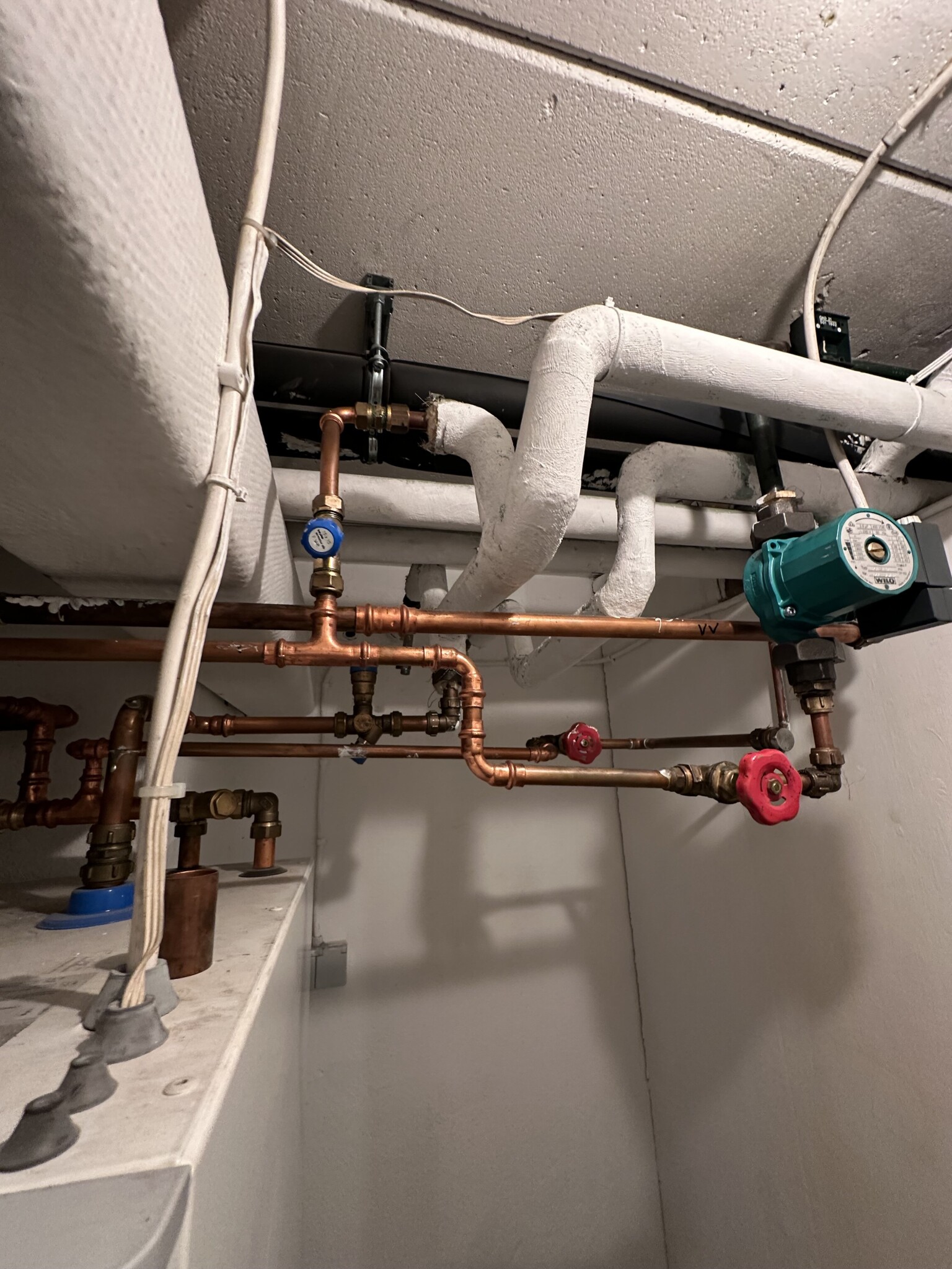

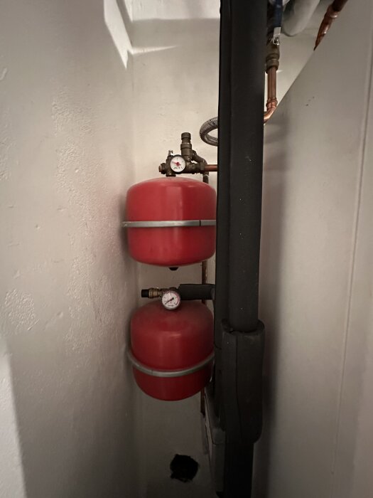

Förstår inte vart ja ska fylla på bara ?
D
Jag är ingen expert men tag fler bilder som visar resten av rör och ventiler osv så kan nog någon hjälpa dig.
