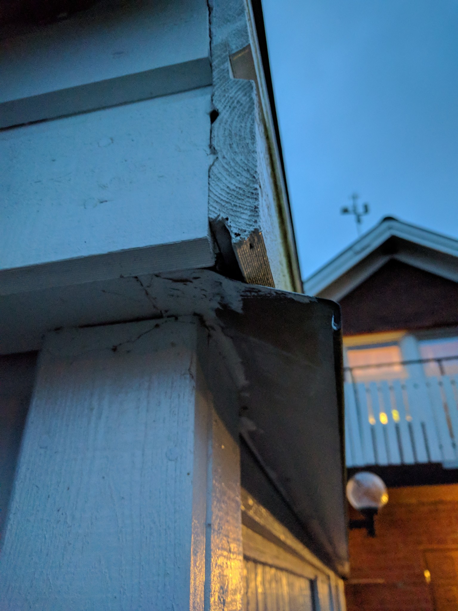

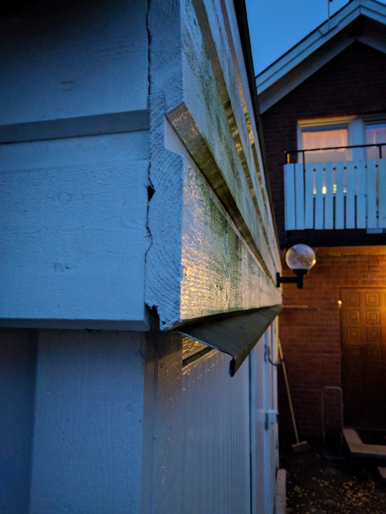

Har denna plåt ovanför garagedörrarna något syfte?
Metallplåt monterad ovanför en vit garagedörr för troligtvis avrinning eller dekoration.
Plåtlist monterad ovanför garagedörr som eventuellt leder bort vatten från fasaden.
Är det för att ev vatten som rinner bakom panelen ska rinna ut? Eller är det mera kosmetiskt?
Jag funderar på om det är möjligt att ta bort den utan att riskera någon skada på fasaden.
L
För att vatten inte ska rinna in i dörrarna vid regnpåslag ovan dessa , ta inte bort den , det är detsamma man ska ha ovan en ytterdörr som sitter jäms fasad /panel
Tack för svaret. Det låter såklart rätt vettigt att ha :) Då får den absolut sitta kvar.
