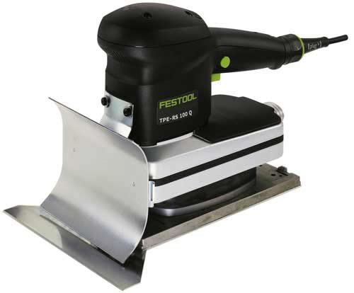

Mattan sitter som berget och det kommer inte gå att dra bort den i stycken då den smulas sönder...
Frågan är om ett multiverktyg fungerar? Det sitter trappnosar både framför och bakom och vi skulle helst vilja få bort mattan.. Alt två är att lägga en ny matta ovanpå den gamla och sedan göra nya nosar...
Alla tips är välkommna...
vet inte hurr det är med bosch med feinen har en "fast skrapa" som skulle kunna funka till det du ska göra men annars så finns en mattstripper ifrån festool som är lite större och starkare som kanske funkar

går att hyra på vissa hyrställen
Okej.. Lossnar linoliummattan enkelt med denna? Enda nackdelen är väl att den inte kommer komma åt i hörnen men det går ju att ta för hand isf...
Har en GOP och hade hoppats på att den skulle greja att ta bort plastmattan i en liknande trapp som du men tyvärr mäktar den inte med jobbet. Möjligt att det går med annat än den skrapan som finns i tillbehörssortimentet men jag skulle inte chansa på det

Jag tog bort en plastmatta med den färgskrapan men det var en hel del
jobb, inte minst att få bort limresterna.
