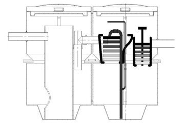

Vi har nu under två års tid försökt få vår BDT reningsanläggning att fungera. På grund av enorm bakterietillväxt bildas det så mycket slem så att det blir stopp i reningsfilterna. Vi får ta ut o rengöra filterna var 14:e dag.
Vi har tagit vattenprover och sett att vi har ett riktigt mjukt vatten. I hopp om att detta skulle förbättra reningsverket så har vi på manuell väg "hårdgjort" vattnet genom tillförsel av kalciumklorid. Men icke - det gör ingen skillnad. Inga andra problem på vattnet...
Vi har fått två referensanläggningar från leverantören som vi varit och tittat på. Ingen av dom fungerade!!
Leverantören (Raita) erbjuder sig att sälja delar så att vi kan bygga ut / bygga om vår anläggning så att den ska klara högre belastning. Kostnaden för detta är 2.000 euro. Till på köpet så är Raita så fräcka att de inte ger några som helst garantier för att det kommer att fungera.
Dessutom - belastningen på anläggningen är 1-2 personer i snitt. Den är dimensionerad för minst ett normalhushåll (de skriver 1.000 liter / 24 tim, dvs 7-8 personer)
Nu undrar jag - finns det NÅGON som har en sådan som fungerar?
Schematisk illustration av BDT reningsanläggning med reningsfilter och komponenter.
