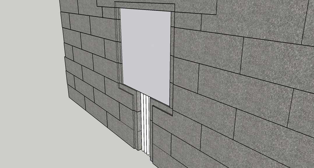

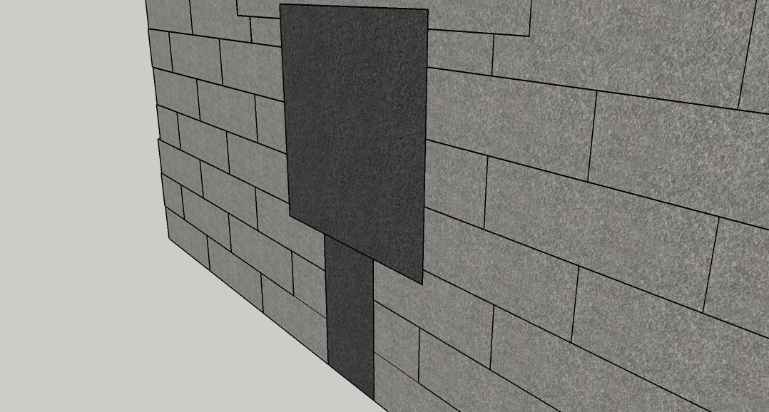

Skall mura upp en innervägg i 120 mm leca, väggen är ej bärande men fungerar dock som stödvägg till ytterväggen. Nu har jag ett fördelarskåp (golvvärme) som skall muras in i väggen, skåpet står på plats så det blir till att mura runt. Min idé är att som sagt att mura runt, på baksidan fäller jag in en aquraroc (cementskiva) i lecan, nätar och putsar. Anledningen till att jag har valt aquaroc är att den är stark och putsbar. Är detta möjligt eller kommer jag få problem med rörelser och sprickor? Kommer att ha 13mm spelrum på baksidan av aquaroc-skivan och fördelaren, kan lägga in en distans för att stöda skivan på mitten.

Ingen som har något tips? Bra eller dålig idé?

Blir nog bra det du tänker , vad är det som ska röra sig ? det finns många lådor som är inmurade

Perfekt, kör på det och testar:) Skall nog bli bra, har inte gjort något liknande tidigare så därav mina funderingar.
