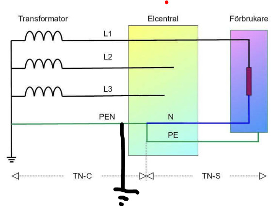

Titta på den här bilden. Du har en N eller PEN-ledare ansluten till generatorns mittpunkt. Vid en enfaslast som bilden visar går all ström tillbaka genom PEN-ledaren till generatorn. Även om du skulle ha ett eget jordtag som jag ritat in i efterhand i bilden så går 99.9% av ström genom PEN-ledaren. Jorden är jämförelsevis en dålig ledare så endast en liten del av strömmen tar den vägen.
Detsamma gäller vid osymmetrisk trefaslast. Den "överblivna" strömmen går genom PEN-ledaren.

NEJ NEJ NEJ nej, jag skriver nej bara för att du ska tänka till lite här. Ett jordtag för reservkraft som matar ett hus ska alltid anslutas till den fasta anläggningen, inte till generatorn. Ta det som en grundregel utan att gå närmare in på detaljer.C Calle Bohlin skrev:
Tack för utförligt svar! Jag är med så långt, det som jag inte riktigt får ihop är vart den ”överblivna” strömmen tar vägen efter att den gått tillbaka via PEN-ledaren. Snurrar den in i transformatorn igen och ”försvinner” (vart?) eller går den ner i transformatorns jordtag?Bo.Siltberg skrev:

Den enfasiga strömmen i bilden går runt i L1 transformatorlindning och PEN.
Belastas de övriga lindningarna lika så tar de strömmarna ut varandra och det blir noll i PEN mellan elcentral och transformator.
Ruckar vi på balansen så balanseras strömmarna av PEN.

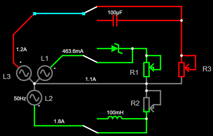

Här är en simulator som visar hur strömmarna går och vilken storlek och riktning de har i varje ögonblick. Man kan ändra simuleringshastighet och storlek på resistorerna till höger. Sedan finns det tre strömbrytare i kretsen som man kan klicka på för att se hur dioder och kondensatorer påverkar kurvformen.
Notera av den "överblivna" strömmen inte bara går via N, utan även via de andra fasledarna. Du känner säkert till att om du har trefaslast med lika stor belastning i varje fas, då går ingen ström alls i nollan. Prova genom att sätta samma värde på de tre resistorerna.

Nu trillade poletten ner! Känner mig lite korkad, men behövde få det framför mig i bild. Tack för svar och den utmärkta simulatorn, den har jag sparat i burken nu.Bo.Siltberg skrev:
