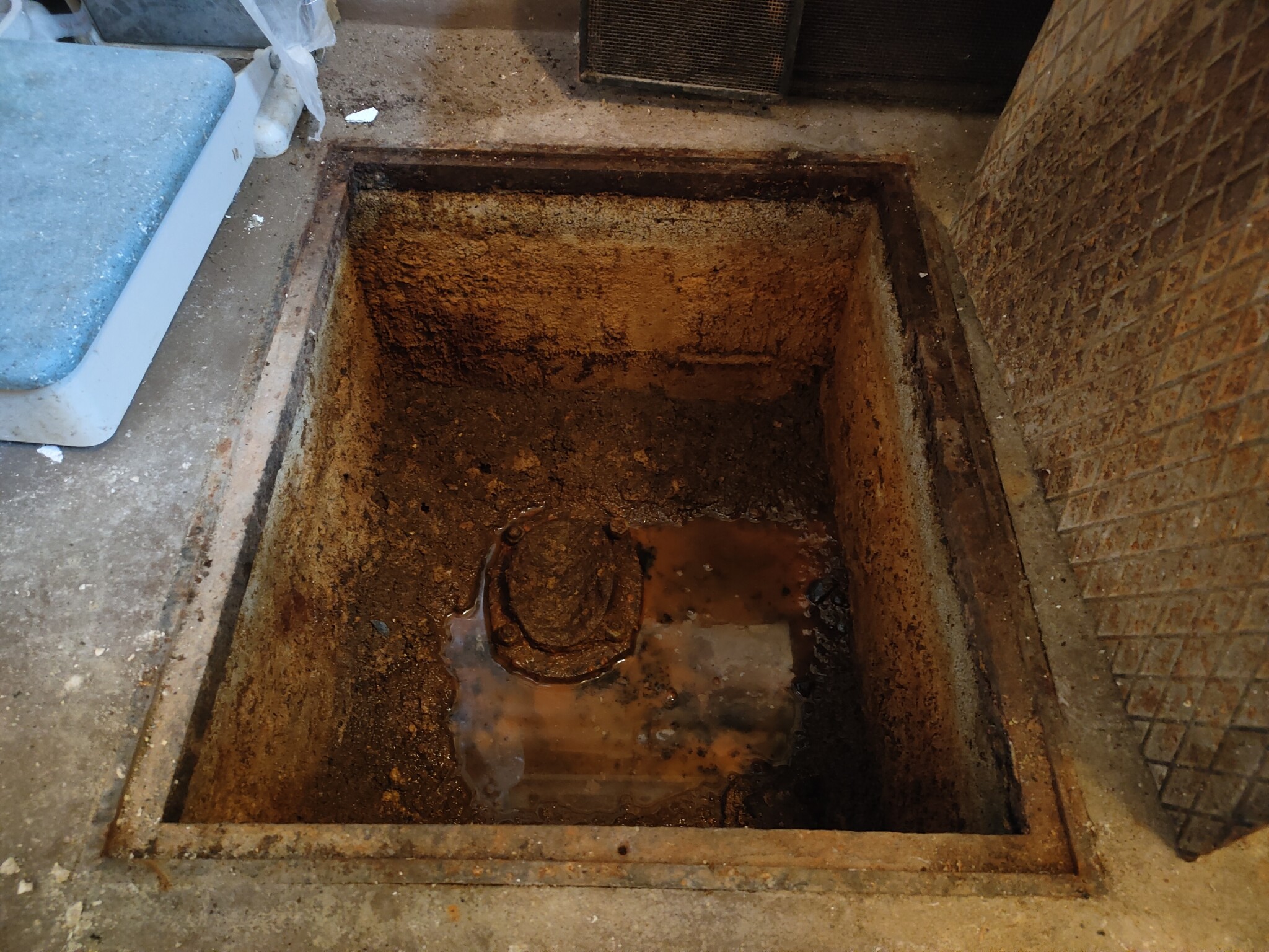

Mitt hus är byggt någon gång tidigt 1900-tal. Vi har bott här snart två år. Vi har högt grundvatten på gården och därför också hyfsat fuktig källare. I ett rum i källaren där vi har en rensbrunn kan man se grundvattennivån, se bild:
Rensbrunn i källare med synligt grundvatten ovanför avloppsrörens lock, omgiven av betong och fuktiga väggar.
Nivån har alltid legat ca 1-2 dm över locket till avloppsröret, alltså en bra bit upp i sulan, vilket gjort mig obekväm. För att sänka vattennivån (och därmed fuktigheten i källaren) så lättade jag för ett halvår sedan på en av bultarna till rensbrunnen så att vattnet kunde dräneras ut via avloppssystemet vilket resulterat i att vattennivån sedan dess varit i jämnhöjd med renslocket. Vi har även denna sommar kört med dubbla luftavfuktare i källaren för att hålla en mer rimlig fuktnivå.

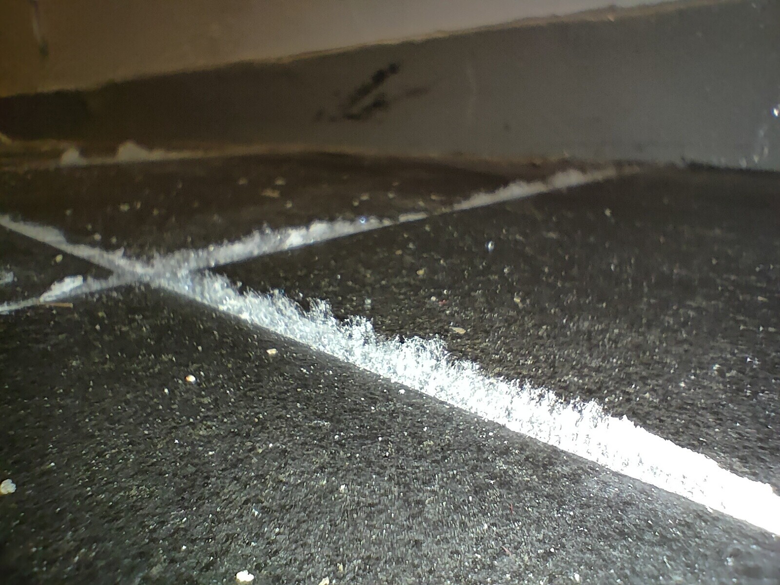

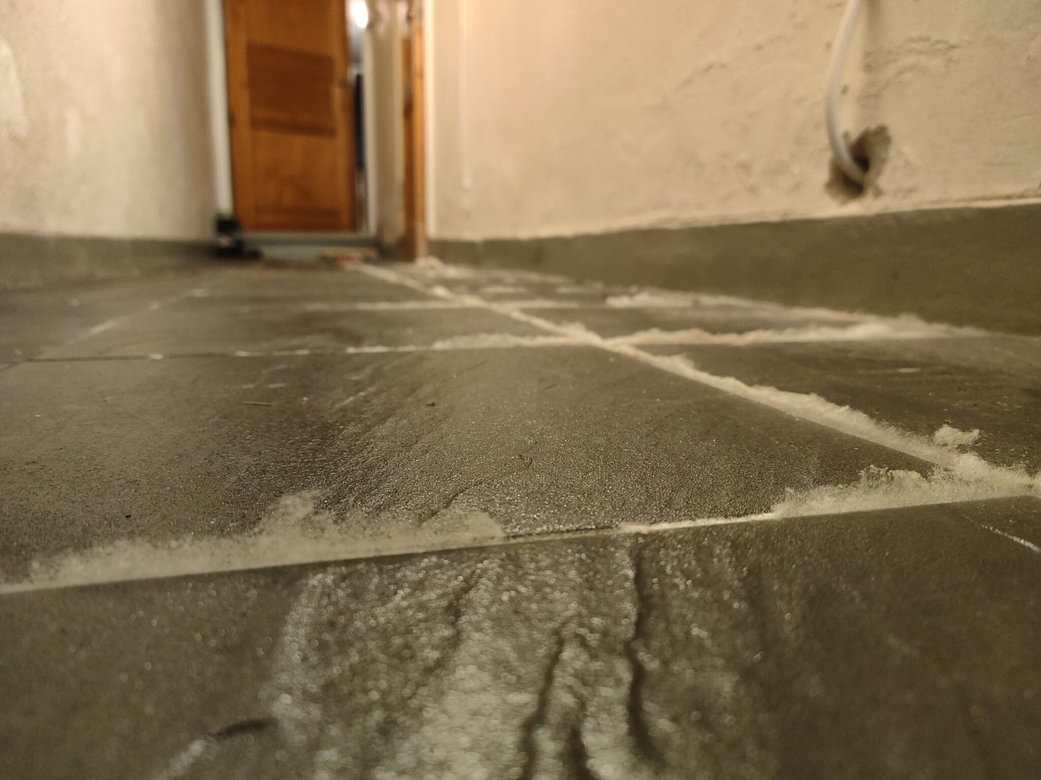

Dock har kalk/saltutfällningen ökad högst markant denna sommar. I många av kakelfogarna växer den kristalliserade massan upp sakteligen, något vi inte upplevde förra sommaren. Nederkanter av dörrlister är också konstant fuktiga.
Vägg nära golvet i en fuktig källare med kakelplattor. Det är vita utfällningar i kakelfogarna och en dörr syns i bakgrunden.
Kalk- och saltutfällningar växer upp längs fogarna mellan kakelplattorna på källargolvet, delvis på grund av fuktproblematik i rummet.
Min fundering är ifall fuktinträngningen kan öka på grund av de åtgärder jag vidtagit. Att eftersom vatten dräneras ut genom avloppet på ett ställe så rör sig vattnet i grunden mot den punkten och att vattnets rörelse gör att mer även rör sig uppåt? Och att luftavfuktaren då leder till att mer vatten vill tränga in till den torrare källarluften. Vi kommer dock vilja fortsätta med luftavfuktare för att få ett bättre källarklimat.

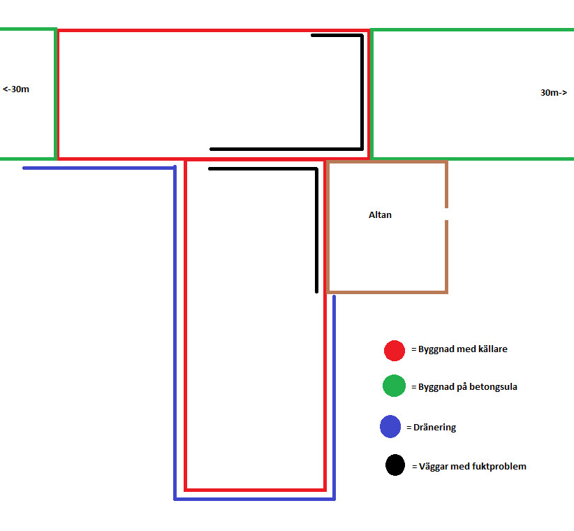

Vän av ordning kommer säkert säga att en ordentlig dränering är botemedlet och jag håller med. Viss dränering är gjord för ~10 år sedan och den funkar fint, men på grund av byggnadskonstruktionen dränerades inte runt hela källaren. För att kunna göra det skulle krävas att man dränerade under altanen, samt antingen grävde sig under två delar av byggnaden som står på betongsula, eller dränerar runt (ca 150m) betongplattorna för att på så sätt kapsla in källardelen. Båda dessa projekt känns tyvärr svåra att brösta i nuläget.
Planritning över hus och tomt med dränering markerad i blått, väggar med fuktproblem i svart, byggnad med källare i rött och byggnad på betongsula i grönt.
