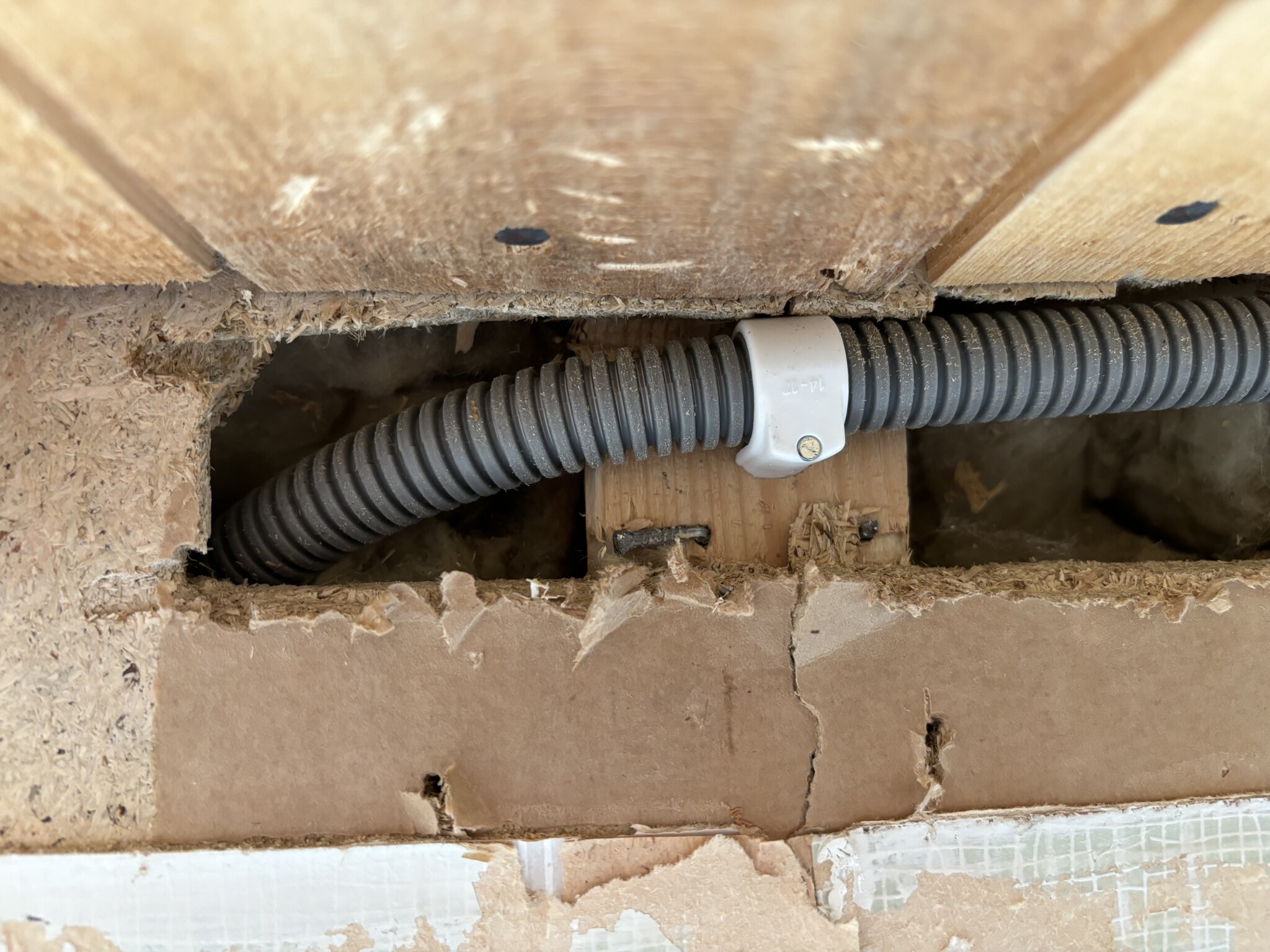

Renoverar ett sovrum och har dragit flexslang i en yttervägg. För att komma in bakom skivan så gjorde jag ett litet hål precis under innertaket.
Tanken är att jag ska sätta gles+gips tak i råsponten som syns i bilden, så hålet hamnar i nivå med försänkningen av taket så pass att det täcks.
Behöver jag fixa någon form av fuktspärr här eller täcka det på något sätt först?
Tänker ifall det är ökad risk att det uppstår kondens.
Det satt inget annat innan detta, endast spånskiva med isolering direkt bakom.
  • Flexslang installerad i ytterväggen genom ett hål precis under innertaket i ett sovrum under renovering, med råspont och isolering synlig.
Peta i lite isolering bara, det är ett sovrum och ingen fuktbelastning såsom tex ett badrum.
