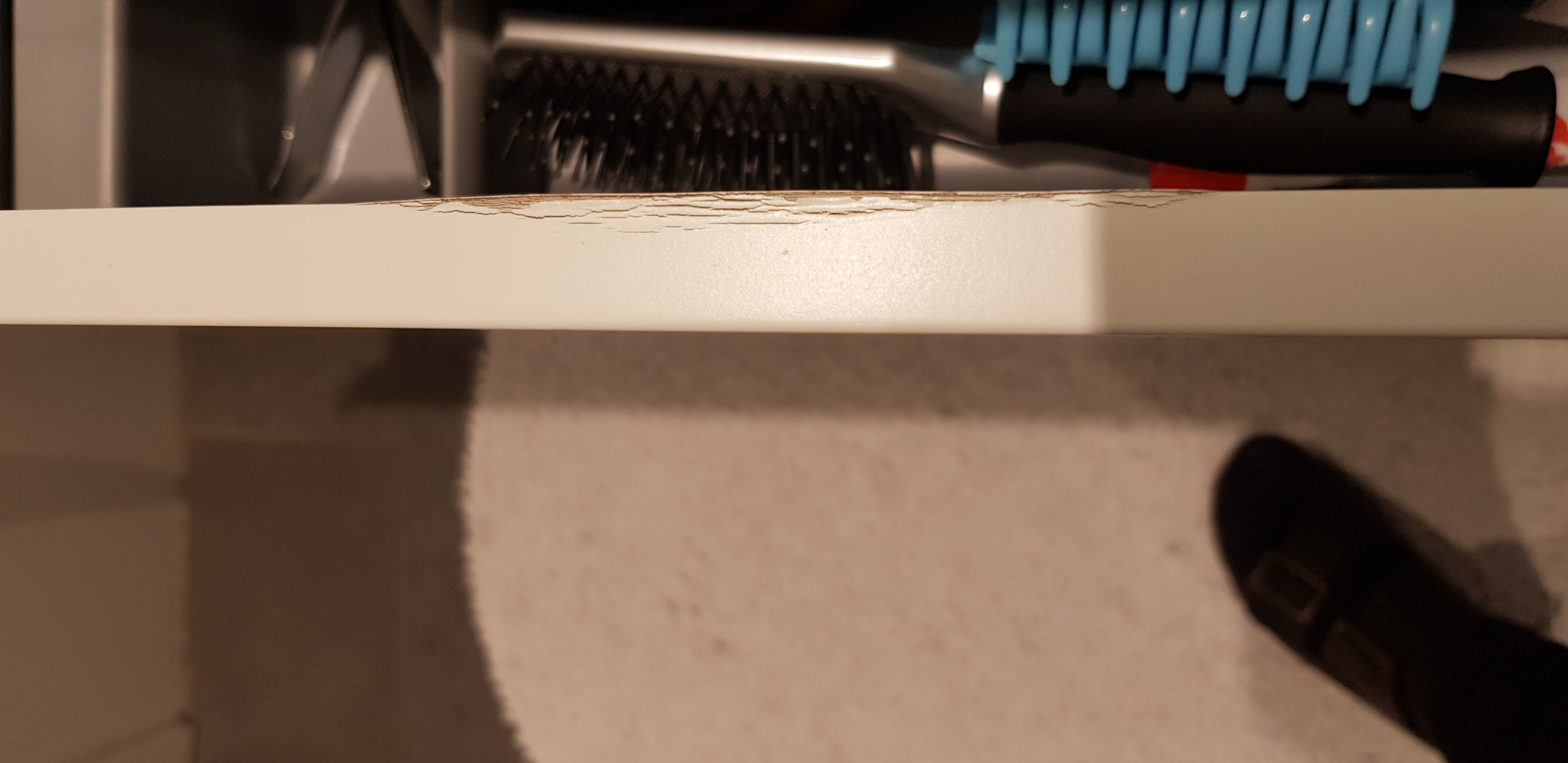

efter 3,5 års användning ser den översta lådans kant i min IFÖ badrumskommod modell Sense så här ut Uppsvällning och sprickbildning i kant på vit IFÖ badrumskommodlåda efter 3,5 års användning.
Uppsvullen skiva och sprucken färg. materialfel eller konstruktionsfel eller har vi använt den på fel sätt? gaia

Lådfronten är med all sannolikhet gjord av MDF.

Den enda MDF jag känner till som möjligen kan betraktas som fuktsäker är en specialvariant som heter Tricoya. Din lådfront är definitivt inte tillverkad av Tricoya, den skiktar sig inte vid fuktpåverkan. Finns också så kallad fukttrög MDF som är obetydligt bättre än vanlig.

Du har möjligen inte haft något som legat och skavt? Blir sällan sådana problem sålänge lacken är intakt
Kollade på hemsidan för IFÖ, där står faktiskt att Sense är tillverkad av "fuktsäker MDF". Bör ju vara ett solklart reklamationsärende om det "fuktsäkra" materialet måste vara skyddat av helt tät lack.
En snickare/dörrtillverkare jag känner gjorde ett eget test av Tricoya. Hade en bit i vatten i en glasburk sedan ett år. Ingen formförändring eller skiktning kunde noteras, bara marginell svällning
Nej färgen ser inte skavd bara sprucken. Efter den överraskande upptäckten av skadan observeras det en och annan droppe som lägger sej på detta ställe om den kommer över handfatets kant. Det är dock inte varje dag man plaskar vilt i den. Jag fick ta i för att få några vattendroppar över kant. Lådfronten under och lådor har inga spår av vatten så det kan inte misstänkas en långvarig och våldsam vattenspolning av skåpet.
Där har du nog orsaken i alla fall.
De flesta tillverkare använder fukttröga MDF-skivor och en del skriver uttryckligen i skötselanvisningarna att vatten ska torkas bort på en gång.
Själv har jag aldrig sett fukt på detta ställe trots att jag öppnar lådan ett par gånger per dag. Det var den spruckna färgen som jag såg först.... skivan suger tydligen bättre än vettex :)

Ja, en oskyddad MDF suger ju vatten, liksom allt annat trämaterial utom då möjligen Tricoya.
Är det något mellanrum mellan lådfronten och stommen?

Jag köpte förra årdet en IFÖ Spira Kommod. (Den var självklart transportskadad eftersom jag beställde från en av dom stora billiga näthandlarna). Stommen är tillverkad av "fukttrög" spånskiva och dörrarna av "fukttrög" lackad MDF.
Spånskivan var det som gick sönder och den var smulig som en billig IKEA-möbel och ingav inget förtroende. Lim, tvingar och extra skruvbleck och möbelvinklar löste problemet hjälpligt. Jag tvivlar dock inte att den med sådana material kommer att fuktskadas rätt snabbt .
