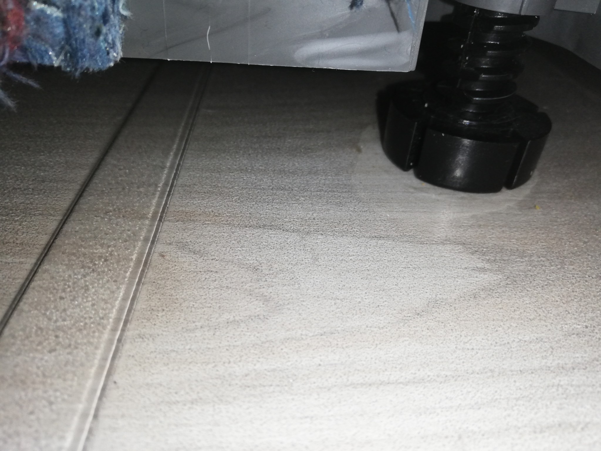

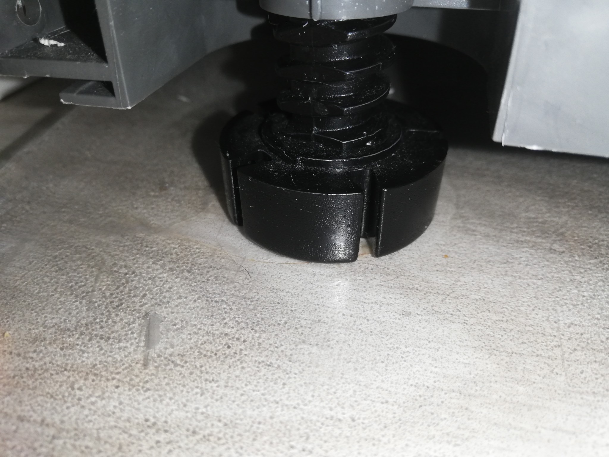

Sonen tappade en hel mugg te över köksgolvet. De som hände var att de sögs in lite vätska under läckageskyddet under diskmaskinen. Väldigt svårt att komma in och torka där men försökte så gott jag kunde men ser att de finns lite kvar. Ser ut som luftbubblor under plasten som flyttar på sej när man trycker på dom. Men sticker man in nåt och försöker komma åt så "rinner" de bara undan. Är troligen plasten som är lite fuktig på undersidan.. Inte så att de ligger vätska på golvet. Tror ni de är nån fara? Tänker att de är risk för mer fukt om jag ska koppla ur maskin, vattenfyllda slangar, dra ut och lyfta bort och torka.Kan inte röra sej om mer än max 2-3 teskedar vätska... Hoppas jag.

Har du försökt peta in ett lager hushållspapper för att se om det kan suga upp vätskan?D DorisDoris skrev:
Även om det rinner undan just när du petar in det så kanske det rinner tillbaks efter en liten stund.
Är inte slangarna tillräckligt långa för att räcka även när diskmaskinen är utdragen?D DorisDoris skrev:
detta är den näst största idiotin med läckage skydd att kapillärkraften suger in all fukt under plasten och trägolv blir missfärgade
Garanterat ingen fara. Téet kommer att lukta lite illa om det har hafts mjölk och/eller socker i, samt missfärga golvet. Men fukten behöver du inte vara rädd för.
Dra ut diskmaskinen, ta lös plasten, torka, sätt tillbaka, löst!
Förtydligande. Diskmaskinen är nog tänkt att kunna bytas. Finns säkert avstängningskran och elen sitter säkert i en vanlig stickpropp. Så oftast väldigt enkel att ta ut den.
Glöm då inte att limma plasten i framkant efteråt
