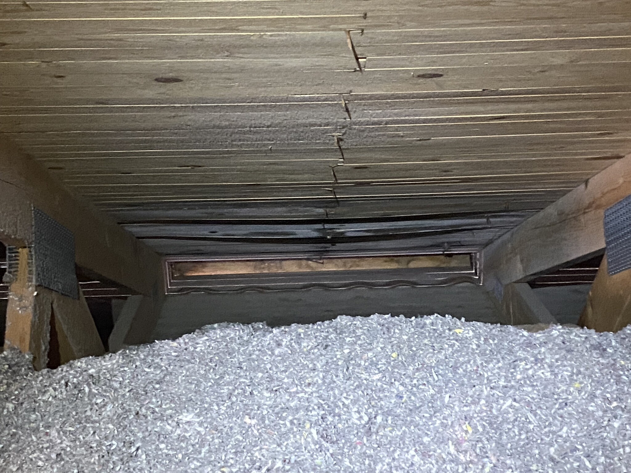

För 2 år sedan tilläggsisolerade vi vinden på souteränghuset med lösull. Huset har balkong efter hela långsidan så isoleringen slutar 2m in.
När detta gjordes så bedömde man att ventilationen in från takfoten (ovan balkongen) och ut via ventil vid nock på gaveln.
Men nu har vi fått problem med fukt och mögel under den del av råsponten som sticker ut över balkongen och värst är det precis över ytterväggen. Det är lika efter hela efter hela långsidan.
Kan det bero på att tilläggsisoleringen minskat värmen, så att vinden inte ventileras som tidigare? Vad gör man i så fall åt det?

Det verkar som att varm fuktig luft kommer in vid balkongen (har ni dörren öppen mycket?) och sedan då kondenserar på den (nu) betydligt kallare vindenB Bergsmannen skrev:[bild]
Vet inte om mer ventilation skulle hjälpa - det kanske drar in ännu mer varm/fuktig luft vid balkongen då bara ? Man kanske snarare skall försöka täppa till ventilationen just där, om det inte är problem någon annanstans ?
Kanske att en avfuktare på vinden kan hjälpa, men återigen så ser det där väldigt lokalt ut ?
