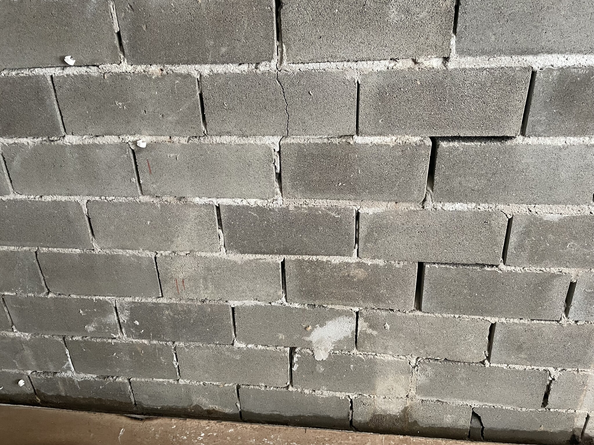

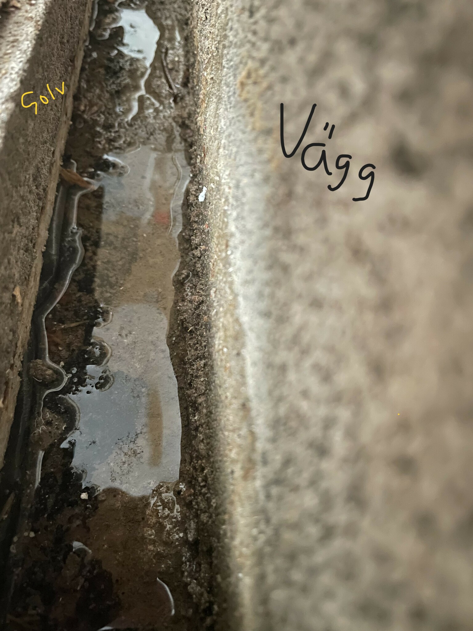

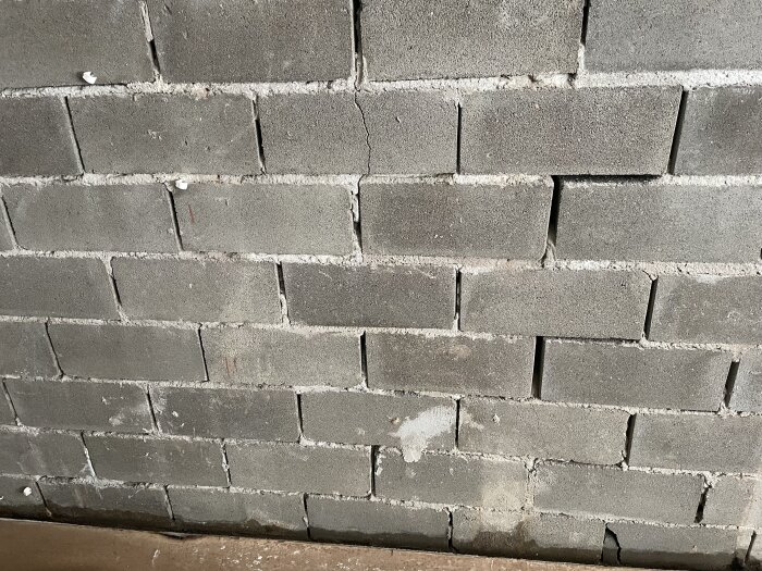

Fukt drivs upp i springa mellan golv och vägg i källare. Hur åtgärdar jag det?
Jag bor i ett hus med källare, byggt 1963 och ombyggt/tillbyggt 1972.
När vi flyttade in var källaren inredd och med uppreglade inneväggar, med (utifrån och inåt) isolering, spånskiva och tapet. Spår av fukt och antydan till mögel har såklart hittats, men absolut inga stora mängder. De rum jag hittills gjort iordning har jag låtit måla med "rätt" färg direkt på muren, undviker in i det längsta träkonstruktion mot ytterväggarna. Så långt är allt frid och fröjd och inga nya fuktskador har uppkommit.
I helgen påbörjade jag rivning av det sista rummet, och upptäcker då att när man byggt tycks ha reglat upp, isolerat och satt spånskiva på en av ytterväggarna INNAN golvet gjutits, vilket innebär att den uppreglade innerväggen har gått ungefär 5 cm under golvnivå i rummet. Det är alltså en springa mellan golv och vägg nu när jag rivit den uppreglade innerväggen. Stoppar man ned fingrarna i springan kan man på det gjutna golvet känna (underifrån och upp) fuktspärrande plastfolie, frigolit och betong.
Det är bara en vägg/golv i hela källaren som är byggd såhär. Resten är mer normalt.
Problemet är att i springan mellan golv och vägg är det rejält fuktigt och små vattensamlingar, som förmodligen drivs upp underifrån.
Huset är relativt nyss dränerat och gjort av en firma med gott anséende som dessutom verkat i bortåt 30 år här lokalt, så jag tror inte att det är några bekymmer med dräneringen eller hur den utförts.
Frågan är - vad gör jag nu? fyller jag upp springan med ex betong kommer väl fukten krypa vidare upp i den.
Sista bilden är en närbild nere i "springan" och där ser man tydligt vattensamling.

Det är ju troligtvis grundvatten som letar sig in, har du kollat så där inte står vatten i dräneringen?
Kan själv!
· Trelleborg
· 18 359 inlägg
Det gäller att dräneringen orkar ta hand om allt, och att vattnet kan rinna iväg.
Därav min fråga om det stod vatten i dräneringen.
