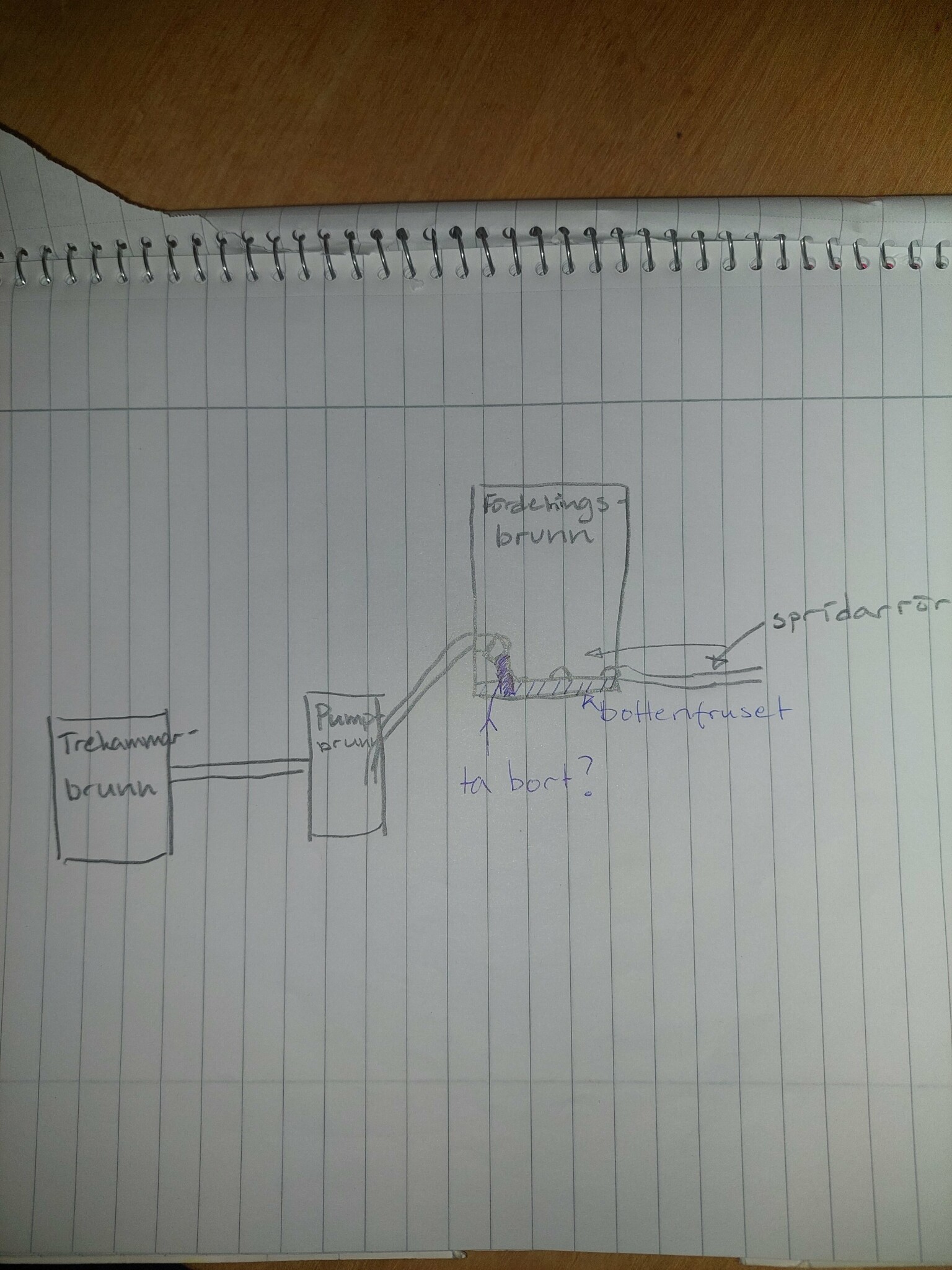

Hej alla kunniga om eget avlopp! Vi har en sommarstuga med trekammarbrunn där avloppsvattnet går vidare till en pumpbrunn och sist till fördelarbrunnen. Idag var vi ute i stugan och märkte att pumpen i pumpbrunnen inte lyckas pumpa bort vattnet. Vattnet rinner tillbaka från fördelningsbrunnen till pumpbrunnen. Nivån börjar vara hög i trekammarbrunnen. I fördelningsbrunnen är det bottenfruset. Slutsatsen är att det nog är fruset i röret som går ut i fördelningsbrunnen. Själva infiltrationen är ok, står inget vatten över mynningarna till spridarrören. Funderingen är om sista biten av röret från pumpbrunnen och ner i iskakan i fördelningsbrunnen behövs? Det borde vara där problemet är och frysrisken borde minska om röret mynnade ut i "luften" istället för att dras ner i vattnet (som nu är is) Kan vi, när vi har tinat upp allt, ta bort sista biten eller fyller den en funktion? Stugan finns i norra Sverige.

De brukar oftast vinklas neråt efter en pumpbrunn för att det inte skall spruta överallt å har det blivit slamflykt så sprutar då inte pumpen det rakt in i fördelnings rören. Så en mindre böj neråt hade väl inte skadat än att ta bort så den bara sprutar rakt fram.
Men jag hade nog själv testat med att sätta något lager med frigolit under locket till fördelningsbrunnen så att den får behålla mer värme.

Om det är plast/glasfiberlock så strålar det värmen mot himlen nästan lika bra som om det inte var någon lock alls.
Vare sig med eller utan extra frigolitblock, klä undersidan med aluminiumfolie för att reflektera tillbaka en del av värmestrålningen - för var grad man minska avkylningen så ökar det chansen att det inte fryser...
Sedan får ni kanske besöka stugan lite mer ofta så att det pumpas över varmare avloppsvatten då och då och håller det frostfritt ;-) .
