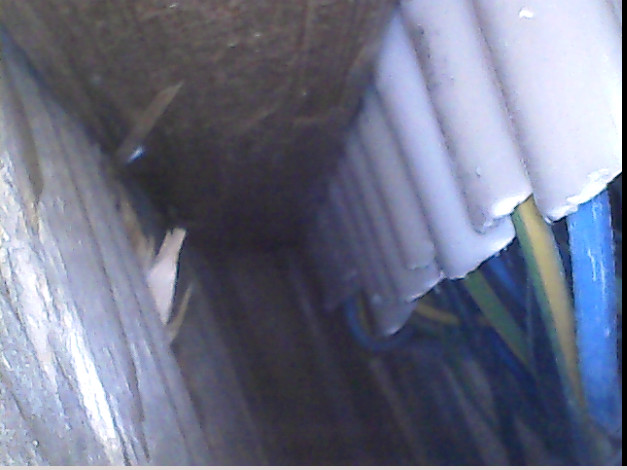

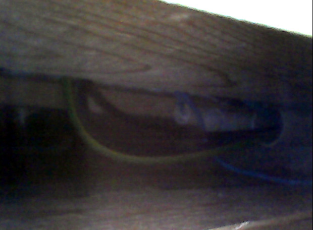

Skickade in en inspektionskamera i min ihåliga trävägg och hittade till min förvåning friliggande FK sista biten mellan VP-rör och normcentral för samtliga grupper. Uppskattar det till ca 1-2 dm luftledningar. Huset och eldragningen är från 1987.
Är detta okej? Jag trodde VP-rören var tvungna att gå ända fram och igenom väggskiva och precis in inuti centralen.

Nej det är inte ok och har aldrig varit ok, men folk har tummat på detta i alla år, speciellt vid och bakom elcentraler.
Risken här är främst brand och sekundär elchock pga överbelastning eller tuggad ledning (av mus, inte barn...). Uppenbarligen har detta hus inte något av dessa problem så det är ingenting du bums måste åtgärda.
