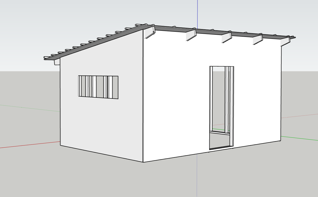

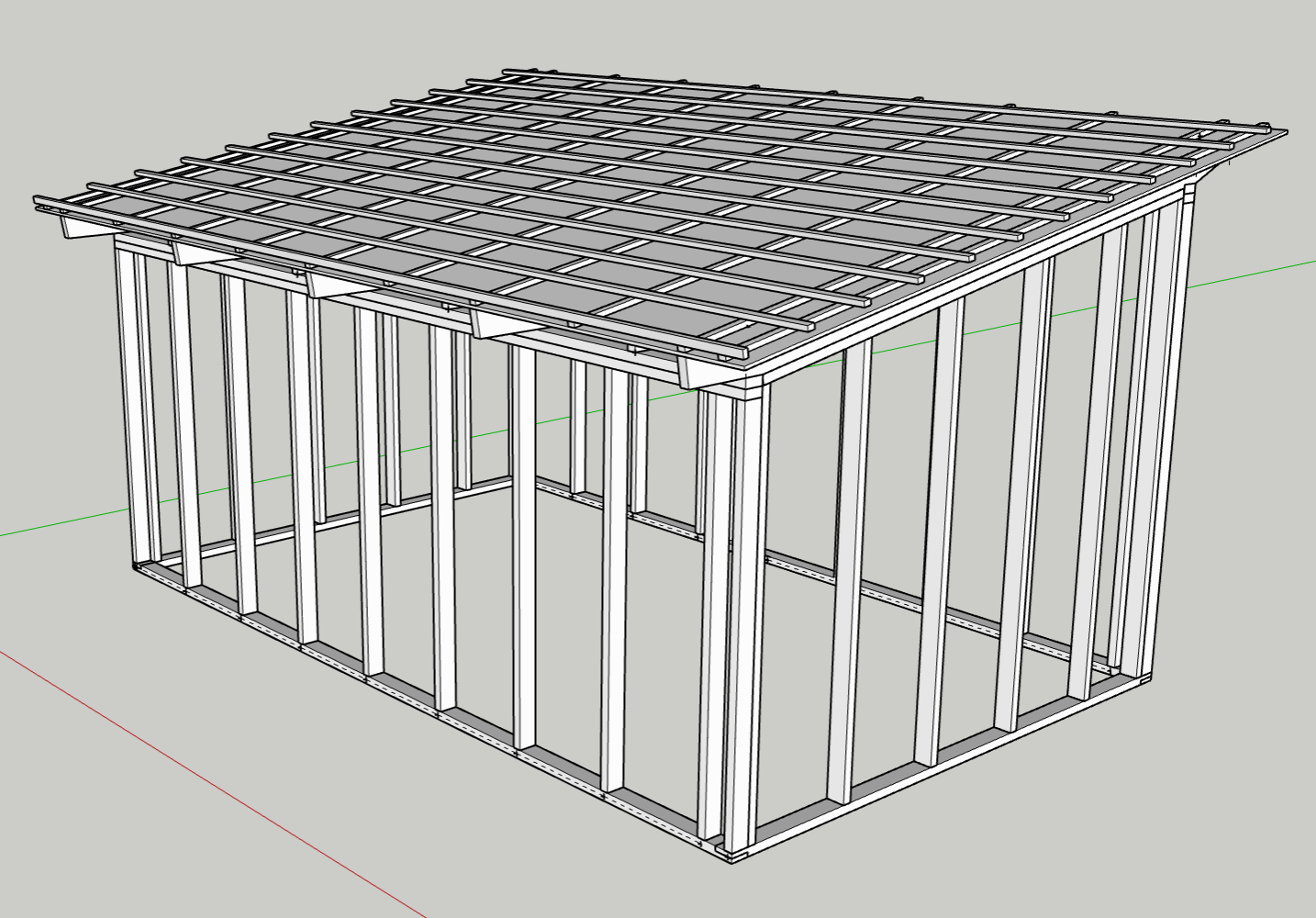

Tänkte bygga en friggebod med pulpettak jämte huset. Det blir ca 2,8x5 m.
Ska ha cyklar och diverse trädgårdsmaskiner i boden.
Vi göt plattan i höstas. 200 mm isolering neråt.
Tänkte bygga stommen av 45x95 c/c 600.
"Takstolar" i 45x195. nästan c/c 600 mellan takstolarna.
Köra med dubbla liggande 45x95 för att takstolarna inte hamnar rakt över stående väggreglarna.
Vi hade tänkt ha betongpannor på taket. Ett avlångt fönster mot öst.
En dörr någonstans på den höga långsidan.
Tänkte bygga väggarna enligt denna modell:
Källa: https://bolist.se/guide/uppfora-enkel-yttervagg-i-tra/
Utifrån och in.
Stående panel - luftspalt - vindduk - 95isolering - plastfolie -45 isolering - plywood.
Värmas med litet elelement, mest för att hålla 5-8 grader på vintern.
Stommen blir 2 meter i bakkant och 2.5m i framkant, för att undvika att passera 3m som reglerna säger.
Någon som ser några uppenbara brister eller fel i konstruktionen?

Du behöver inte göra syllarna halvt-i-halvt i hörnen.
Jag ser inte riktigt hur knutarna är gjorda, men de verkar onödigt komplicerade.
I stället för att ha en extra liggande regel i hammarbandet är det bättre att du fäller in en stående.

Vet att jag har läst någonstans att man gärna ska ha minst 12-14graders vinkel till betongpannorna, men vi har två pallar över från husbygget så vi tänkte att vi skulle använda det.A andersmc skrev:
Jag ritade detta i höstas när vi trodde vi skulle börja bygga det men har för mig att det var för att de synliga takbjälkarna skulle hamna symmetriskt.

Tack för input!
Bra tips med att fälla in stående i hammarbandet.
Ang knutarna så är de inte "gjorda" på något speciellt sätt, utan bara väggar som står emot i vinkel med varandra
Eftersom du isolerar både golv och väggar vill du säkert isolera taket också. Det blir onödigt besvärligt om du inte har något standardmått mellan reglarna. Det kan resultera i att det blir någon regel i slutet som blir "fel", men då får det bli så.K Kvillen skrev:Vet att jag har läst någonstans att man gärna ska ha minst 12-14graders vinkel till betongpannorna, men vi har två pallar över från husbygget så vi tänkte att vi skulle använda det.

Du ska ha 45 isolering på insidan, så jag gissar att du tänker ha liggande 45x45. Tänk på att det måste finnas något att spika i änden, alltså någon stående regel.
Skippa plast i ytterväggar / tak , om du inte tänkte ha det som bostad .K Kvillen skrev:Utifrån och in.

Använd ångbroms istället .
