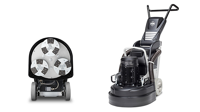

Vi hyrde en maskin som såg ut något i stil med detta :hellborg skrev:
D.v.s 3 diamant diskar som man kopplar till en industridammsugare. Kommer ihåg att vi fick tömma det där filtret hur många gånger som helst och om man inte kör dammsugaren så kan man inte se något alls framför sig så mycket det dammar. Riktig P3 mask och hörselkåpor är måste. Efter detta hyrde vi en handslip som också kopplades till dammsugaren för att komma åt områden som inte den stora kom åt. Det gick relativt snabbt att slipa golvet med denna utrustning men det är en del start och stop tid som försvinner.
Tror vårt golv var 28 kvm.

En betongslip med 3 diskar är inte roligt ifall du har fall på golvet.
Det finns inga genvägar, vill du ha bort färgen på att bra sätt så skulle jag slipat, hyr ordenligta prylar så gör du jobbet på mindre än en dag.
