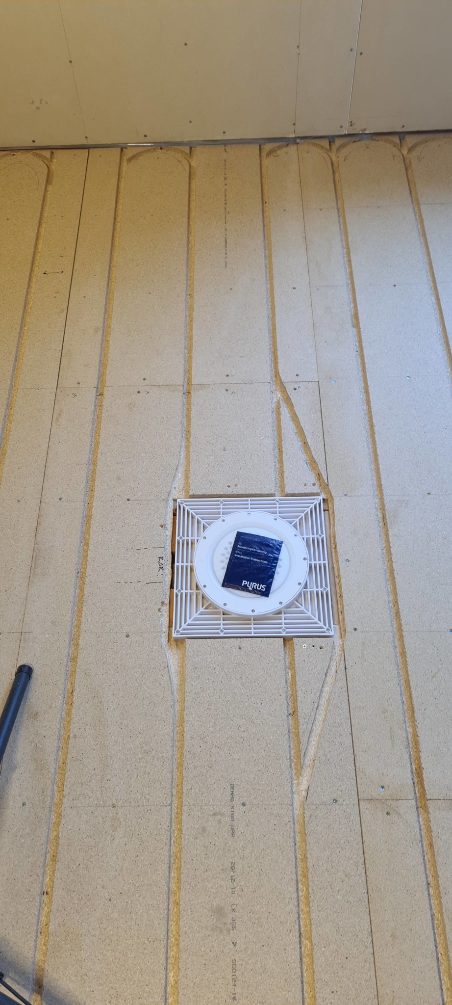

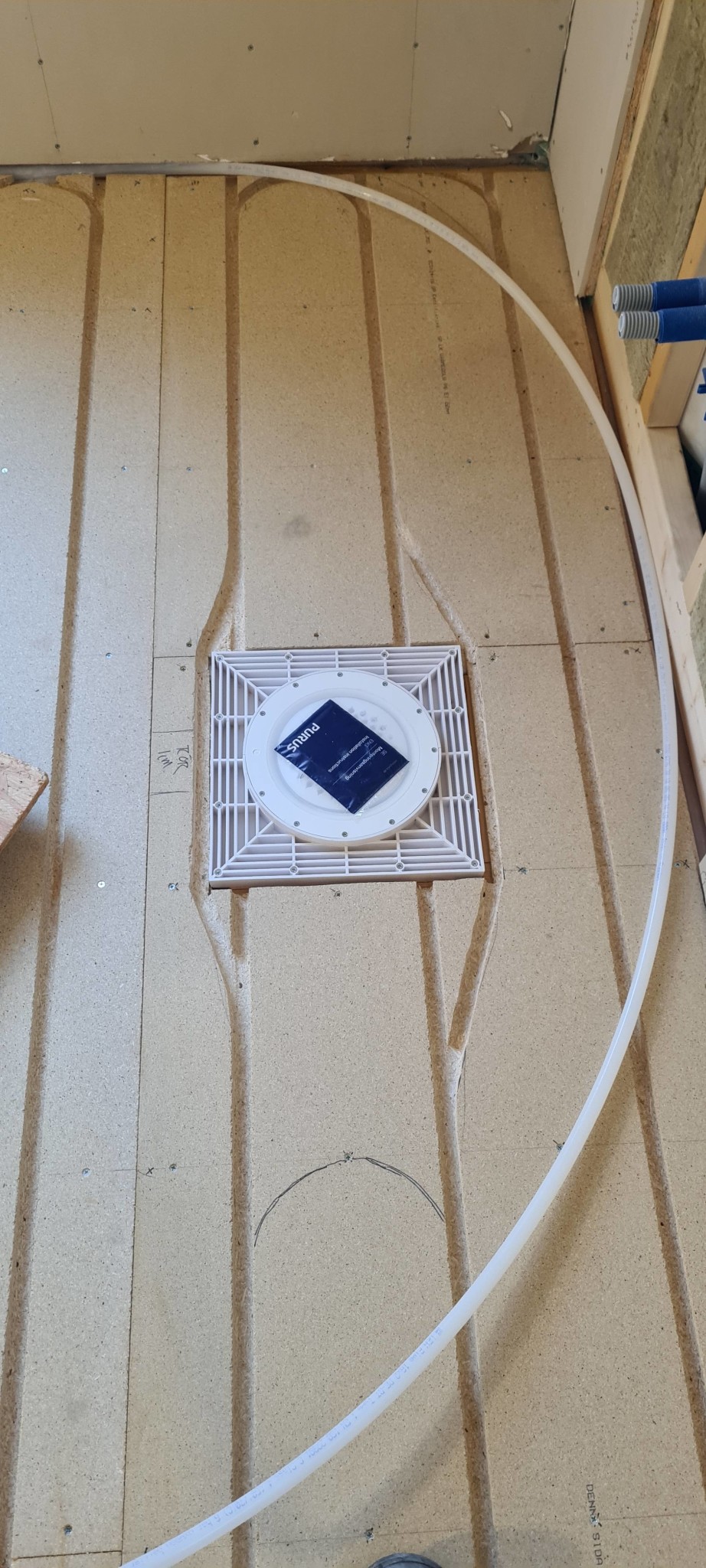

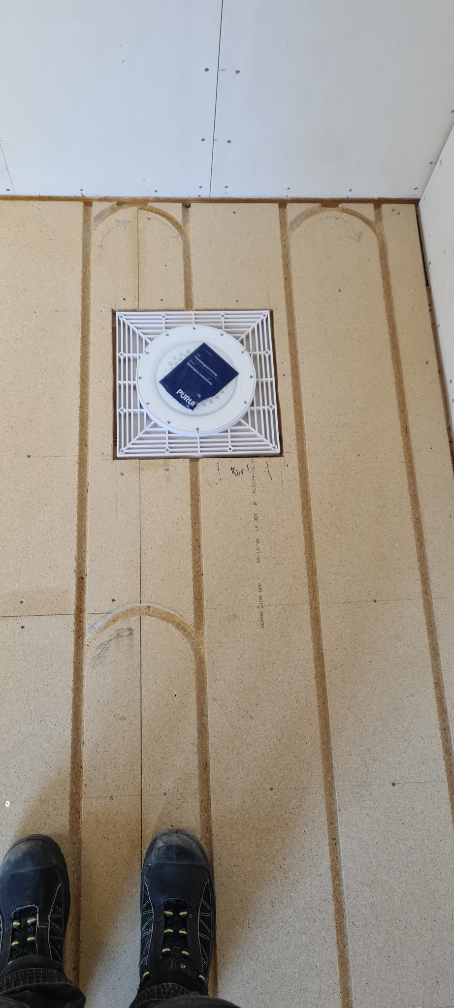

Jag har precis lagt LK spånskivor med färdigfrästa spår enligt bild.
Problemet jag nu har är området kring golvbrunnarna. På 2 av de 3 golvbrunnarna ligger spåren inte så långt ifrån kanterna så där tänker jag fräsa ut spår som går på sidan av golvbrunnen. Vid duschens golvbrunn hamnar ett spår mitt på golvbrunnen och jag har som jag ser det 2 alternativ här.
1. Vända innan golvbrunn. Problemet här är att det enligt instruktionerna skall finnas minst 1cm regel under det frästa spårets inre kant. Och regeln under golvbrunnen har ca 2cm totalt mot golvbrunnen så det blir svårt att få till det.
2. Köra dubbla spår längs kanten av golvbrunnen. Här har jag mer regel på sidan av golvbrunnen enligt bild men samtidigt ligger jag väldigt nära ett befintligt spår och försvagar skivan där istället.
Vilket alternativ ska jag köra på?

Kör på förslag 1 fast vänd vid regeln innan golvbrunnen?N nochl skrev:Hej,
/nochl
Hur tänker du, det ser ju enklare ut men det riskerar att bli väldigt lite stöd under vändningen. Tror du alternativ 2 ger ett svagare golv?oskar.valta skrev:
Tänker också var man står i duschen så borde det vara viktigast med hållfasthet kring alt 1.
