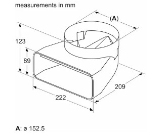

Ska installera en häll med inbyggd fläkt (Bosch pvq895f25e) och funderar på hur jag ska dra denna kanal. Tanken är att den ska gå ut genom bakomliggande yttervägg och förses med en huv. Planen är att köra med brand isolerat rör och smältsäkring.
Fläkten har en rektangulär anslutning men man kan köpa till en adapter som ser ut enligt nedan. Det som förvirrar mig är att dess anslutningsdiameter är 152,5 mm. Hur kan jag göra för att gå över till ett normalt Ø160 rör eller liknande?
  • Teknisk ritning av adapter för köksfläkt med måttangivelser i millimeter.

160mm flexslang mellan plaströret och 160 ventilationsrör.
Sätt ett backspjäll också så du slipper kallras.

Bra idé. Tack för svar! :)
