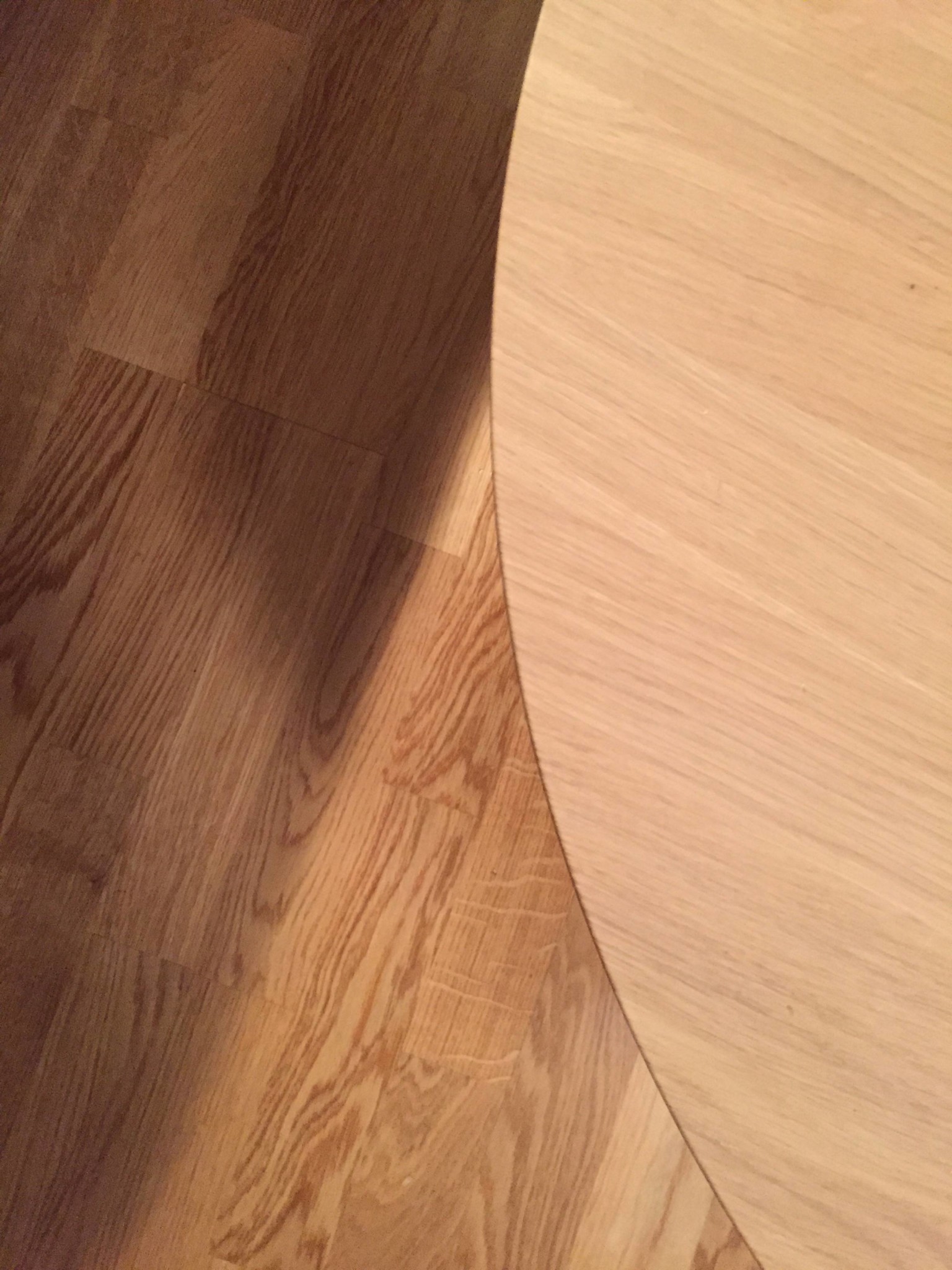

Det sitter nig inte så djupt. Men är det ett fanerat bord du har så får du slipa försiktigt.
Ah, tack för svar. Det är inte ett fanerat bord. Om ek är lite ljusare, visst har det blivit behandlat då? Med tex vitbets. För det finns väl inte naturligt ljus ek?
Du kanske ej vet svaret på det men provar att fråga iaf. Se bild på mitt bord i jämförelse med mitt ekgolv.
Nej det finns inte så mycket ljusare ek. Åtminstone inte som det byggs möbler av i någon sorts kommersiell skala.
Problemet med att slipa bort är att ek är väldigt grovporigt så du kommer högst troligen få kvar ljusa streck där i porerna. Det går såklar att slipa bort det också, men du kommer få avverka flera tiondels mm.
