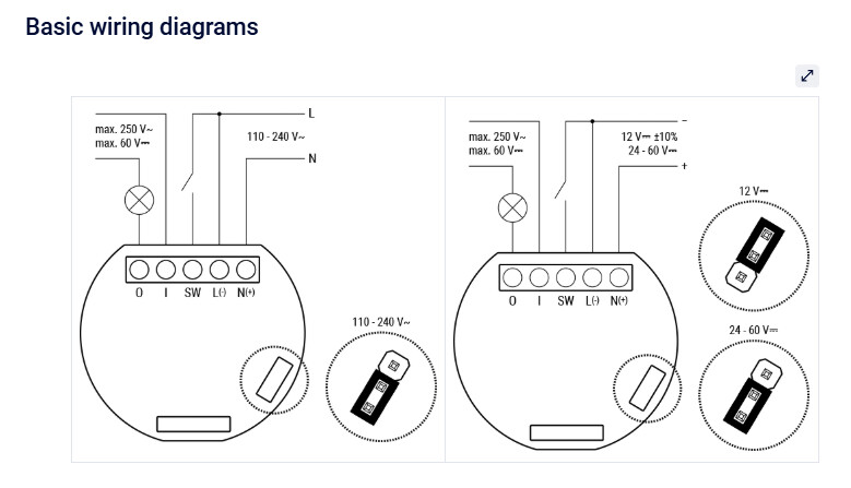

Hej, har kopplat in en Shelly 1 så att man kan styra garageporten via sin smarta hem-plattform.
Det finns även en fysisk potentialfri brytare (en vanlig 1pol brytare med impulsfjäder utan last) i garaget som jag vill ska kunna styra garageporten, och vill såklart att shellyn ska reagera på denna brytare. Vet inte om jag är lite trög, men har lite svårt att se exakt hur denna koppling ska ske?
Grundläggande kopplingsscheman för en Shelly 1-modul, visar anslutningar för både 110-240 V AC och 12-60 V DC strömförsörjningar.
Tanken är ju att både shellyn och den fysiska knappen ska fungera som impulsbrytare, och det hade varit trevligt om jag via den fysiska knappen kunde trigga en ON/OFF hos Shellyn, så att jag får med mig rätt state tillbaka. (Har en liten snurra i min smarta hem plattform över closed-opening-opened-closing etc...)
Någon som kan bringa klarhet i detta?
tack på förhand
Koppla in den på SW-ingången och ställ in i shellyn att ingången inte ska styra utgången. Då bör din smarta-hem-plattform fånga upp knapptryckningarna och trigga det som ska göras.
