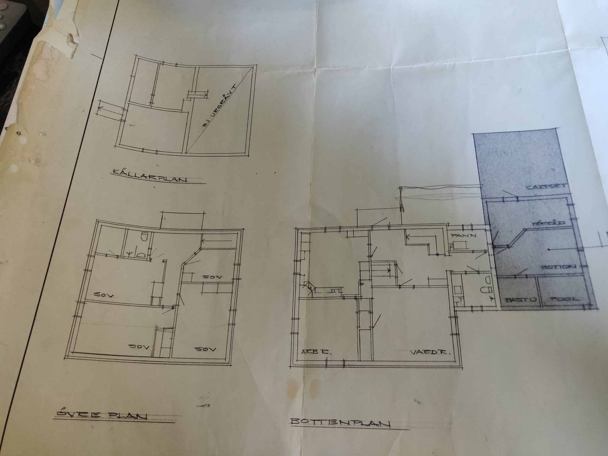

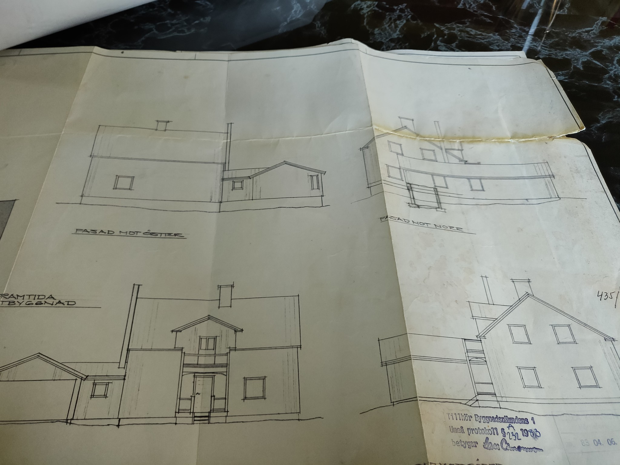

Hej vi har lite planer på renovering och jag undrar om någon kan svara på vilka väggar i vårat hus som är bärande?
Mvh Linda
  • Arkitekturritningar av ett hus med olika fasadvyer och enstaka detaljer märkta, på ett gammalt och veckat papper.
  • Arkitektritningar av ett hus som visar källarplan, syfteplan och bottenvåning, troligen för att identifiera bärande väggar.
Juste kanske hjälper om jag skriver att huset är från 62 :)
På bottenvåningen är väggarna som går vågrätt på fotot bärande. Hur det är på övervåningen är lite svårare att säga utan en sektionsritning. Det vanliga är att inga väggar är bärande på denna våning.
