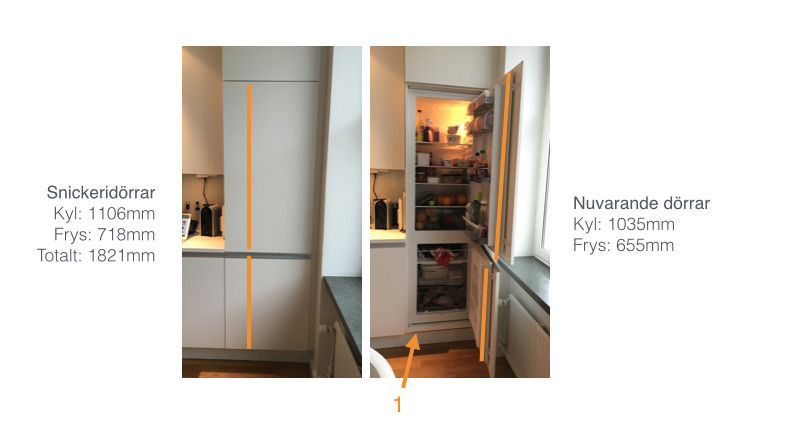

Tänkte beställa nya vitvaror nu i veckan och det sista frågetecknet att bestämma mig över är modell på kyl/frys. Vill om möjligt köra på Siemens. Det finns så många olika mått och vill inte beställa en modell som inte passar in med befintligt snickeri.
Nuvarande kyl/frys är 1770 hög, inget konstigt med det. Totalt är snickeridörrarna 1821mm, vilket även inkluderar nedre listen på 40mm (1 i bilden) och den övre på 15mm.
Tittat på dessa tre modeller
Någon som kan ta en snabb titt och se om någon fungerar? Får det inte riktigt att gå ihop. Alt 3 passar in för nedre snickeriet (snickeri är 718mm och den kräver 702-729mm) men inte övre (snickeri är 1106, max är 1066mm). Hur går det ihop eller missat något? Ska de 40mm för listen ska tas bort från frysdelen (dvs enligt de måtten egentligen 678mm)?

det går inte att göra en snabb titt på detta
du får titta på dina befintliga snickeridörrar för de går ju inte att påverka
då kanske nvs 30 dvs alternativ mitten passar bäst
men du har ju ett högre mått i skåpet med passbitar såväl under 40mm som över 15mm
dvs din inbygnadshöjd är ca 1770+15+40 =1825mm och det har inte ritningarna på respektive produkt
vilket då betyder att du kommer eventuellt behöva ändra på dina nuvarande passbitar för att skåpet skall linjera med övrig inredning och att inte dörrarna får fel placering på kylen

din snickeridörr för kylen är i dag 1106
om du flyttar 15mm passbiten till botten och lägger den över 400mm aren så
måste du minska din trädörr till 1091 dvs som mitten alternativet.
detta betyder då omvänt att du kan sätta en 1106 dörr på detta alternativ om du lägger en passbit på 15 mm över skåpet
dvs ha det som du har det. och alternativ två kommer att passa.
frysdörren blir analogt 718mm - 40mm =678mm

Tack för svaren
Nuvarande kyl/frys är standard med 177cm och totalt för snickeriet ink över/underlist 182cm vilket stämmer.
Men då verkar jag ha räknat rätt när jag subtraherar under/överlist från de mått som står där. Kollar med Tretti också men blir nog alternativ två där.
