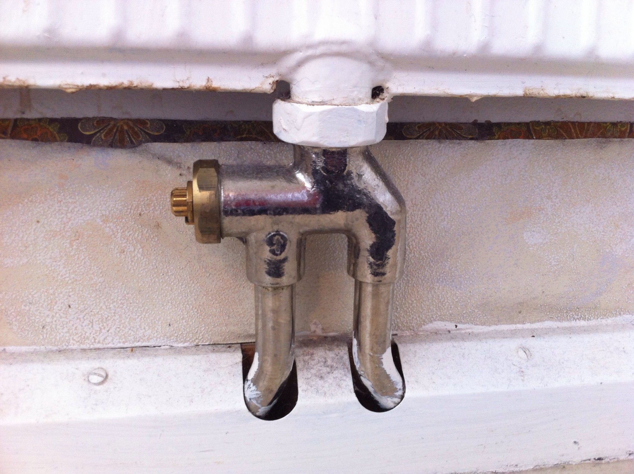

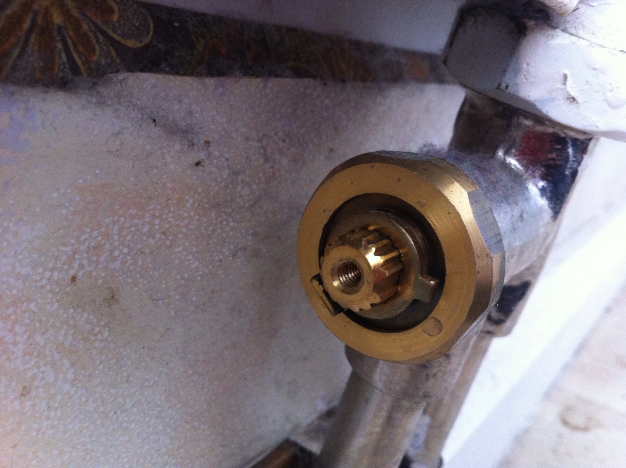

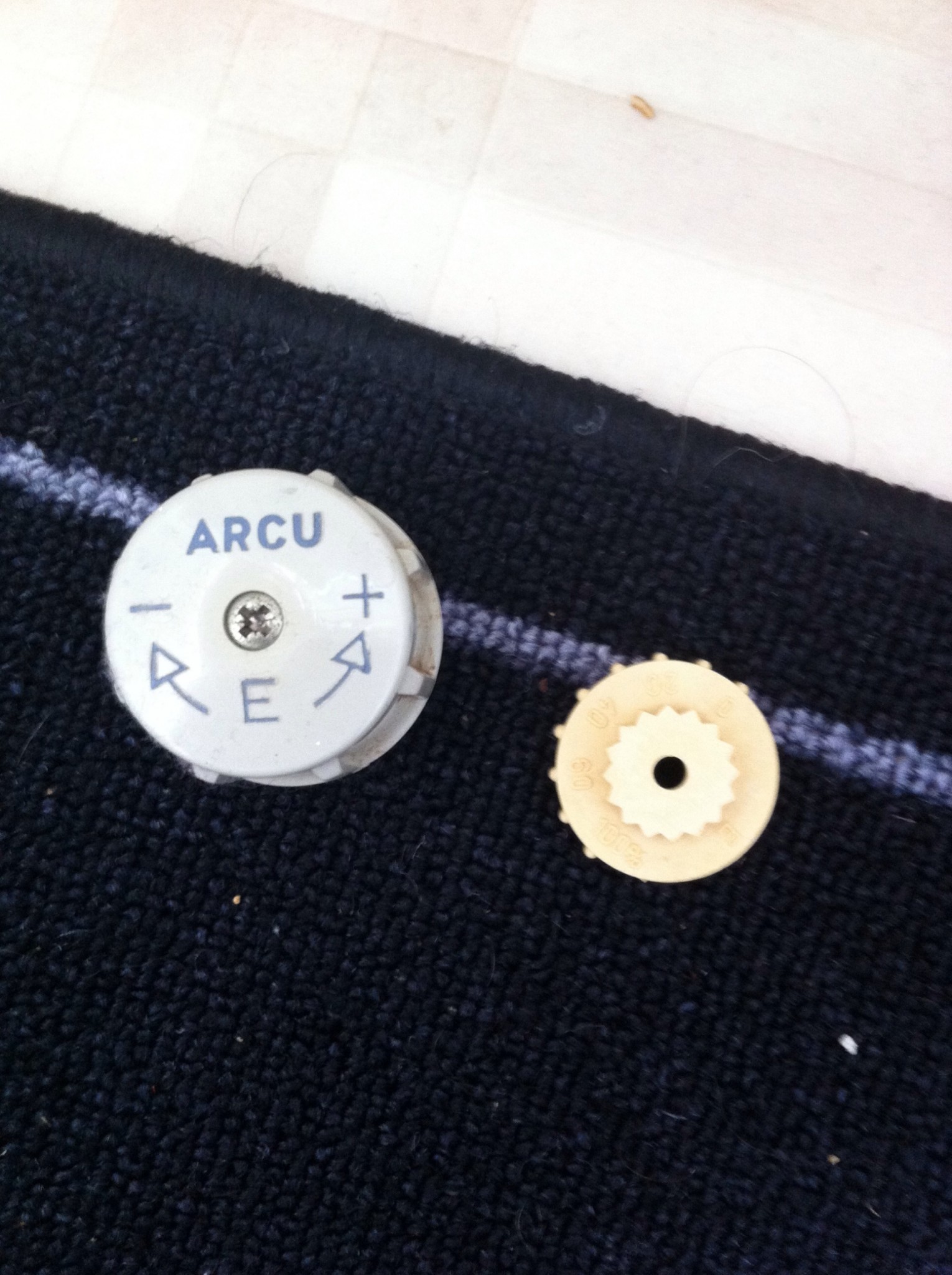

Jag vill konvertera till danfoss living connect termostater, då jag redan har dessa på övervåningen. Nere sitter det bara "vrid kranar" enligt bild, Kan man få dessa att passa med living connect eller måste innanmätet oxå bytas, isåfall till vad?

Jag kan inte säga att jag vet, men jag är ganska säker på att du måste byta hela ventilen. Lägg upp en bild där man ser lite mer av ventil, rör och radiator.
Jag tycker det ser ut som du har enrörssystem, Men en mer täckande bild ger nog mer.
Och så kanske någon som kan det bättre än jag se mer på bilden.
