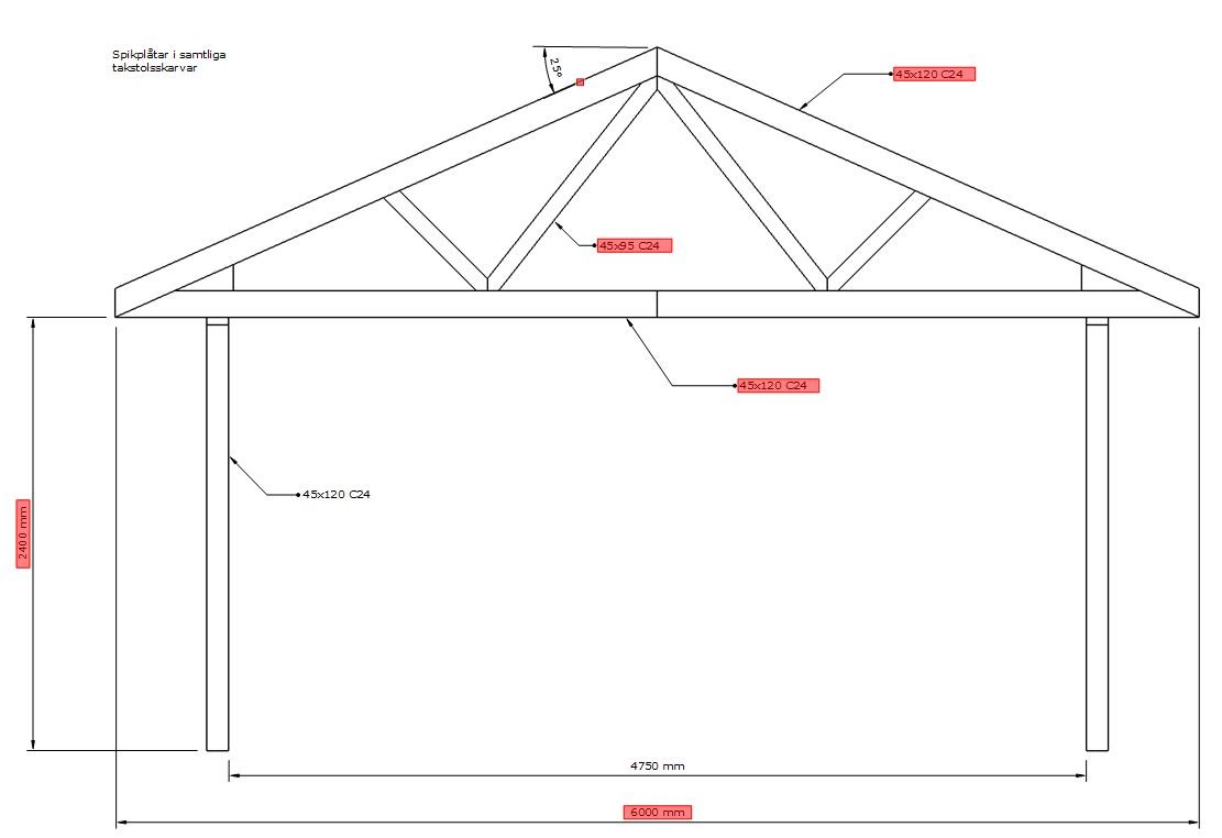

Håller på att inreda ett befintligt garage och funderar över om/hur befintliga W-takstolar skulle behöva förstärkas för att nyttja vinden som ett ordentligt (isolerat) förvaringsutrymme och kanske även installationsutrymme för exempelvis tryckluftskompressor?

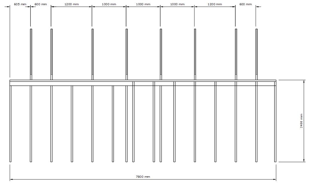

Befintliga takstolar har 6m spännvidd och under- och överram är byggd med konstruktionsvirke C24 45x120 med spikplåtar i samtliga skarvar (inkl underramens mittskarv) enl skiss. På taket ligger råspont och betongpannor. Som längst är det 1,2m mellan takstolarna (de yttre). De inre ligger tätare med 1,0m.
Någon som har erfarenhet av liknande projekt?
Skiss av W-takstolar för garage med måttangivelser och konstruktionsvirke C24 45x120, spikplåtar och takstolsavstånd.
Skiss av W-takstolar för garage med måttangivelser och spikplåtsförbindelser.
Dessa takstolar är alldeles för klena för att bära upp annat än taket. Undantagsvis lite skidor, bräder och liknande. Möjligtvis även en kompressor, beroende på storlek. Så för att inreda något, och bruka det någorlunda normalt, måste de förstärkas.
Jag instämmer med AG A. Takstolarna är för klena. Enklast är kanske att lägga in 45x220 bjälkar mellan takstolarna och så lägga ett golv ovanpå dessa med 11/2 tums spontade brädor som golv och låta takstolarna vara.
Nu lär det ju inte bli tal om tyngre grejer där uppe antar jag eftersom takhöjden lär bli låg blir väl snarast fråga om kryphöjd ett trägolv på det där så lär det gå att förvara en del grejer där.

Lite så gick mina tankar också... får se om det blir separat golvbjälklag eller om jag skrotar förvaringsidén helt och hållet och bara sätter upp takgips + belysning.
