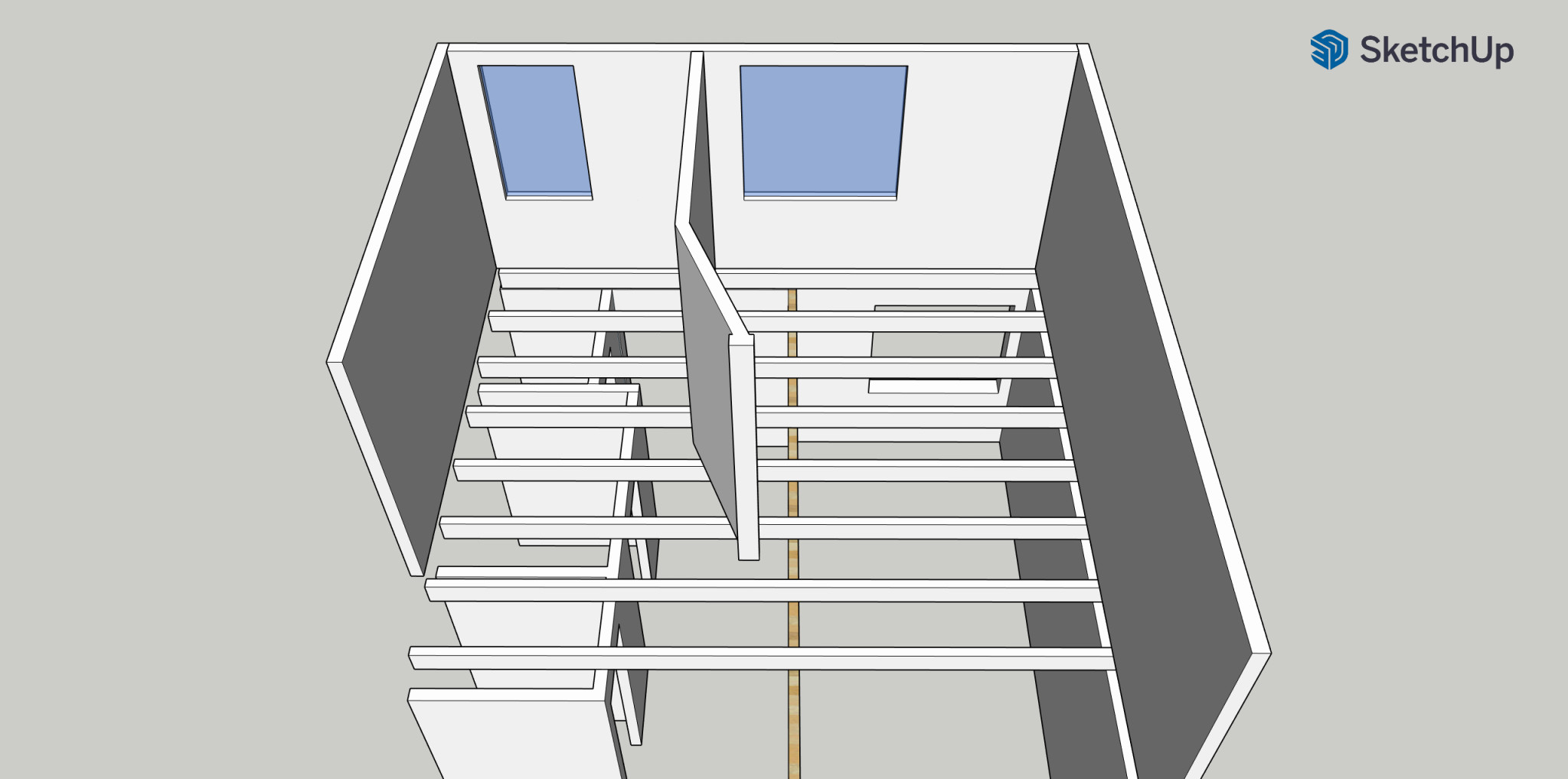

Tack för snabbt svar. Bifogar en enklare skiss på hur konstruktionen ser ut.

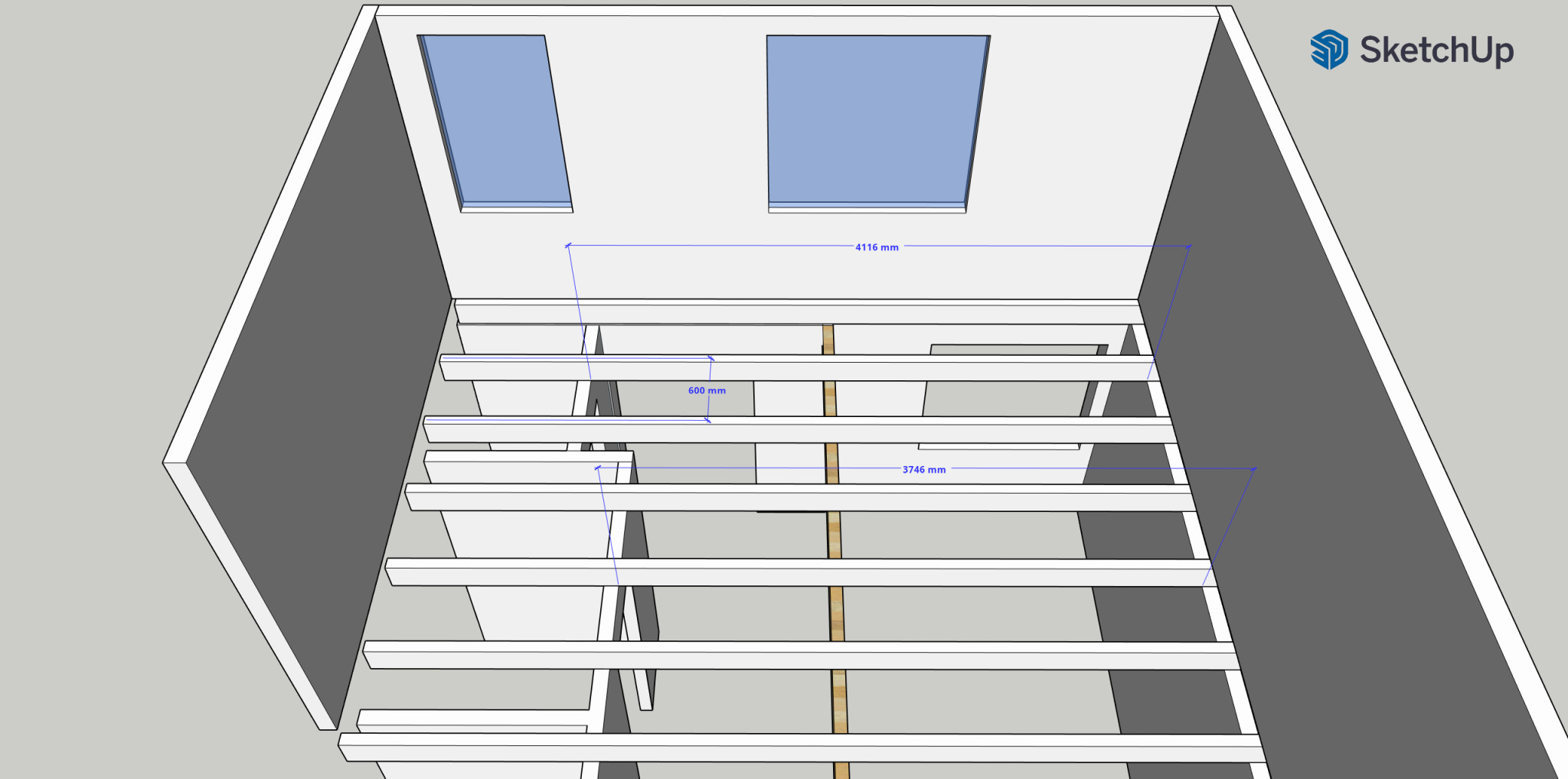

Dimensioner på bjälkar bör vara 60-70 x 225 (har ingen dokumentation över detta...utan har försökt att minnas och tittat på bilder från de tillfällen då jag rivit upp spont och lagt golvspån). Räkna med cc 60 på bjälkarna.
Som du ser på bifogad skiss så är spannet drygt 4 meter på längsta stället och närmare 3,75 på det mindre spannet.
Där det en gång varit en vägg på plan 1 sitter en hemmagjord träbjälke (markerad på ritningen med träfärg) som tidigare ägare monterat. Jag har svårt att tro att den ursprungliga väggen på plan 1 varit bärande.
Som jag skrev: Anledningen till att jag vill förstärka mellanbjälklaget är att vi ska flytta en vägg som idag är byggd i stort sett i linje med väggarna på plan 1, men där den nya väggen kommer att hamna mer centrerat i huset. Bifogar även en bild på nya väggens placering...

1968 använde man fortfarande tumdimensioner. Jag gissar att bjälkarna är 21/2x9 tum. Lastmässigt klarar de nog den nya mellanväggen, det är golvsvikten som är problemet. Man kan förstärka på två sätt. 1) Skruvlimma spånskiva eller plywood på bjälkarna under golvets slityta. Gör man samma sak på bjälkarnas undersida blir det ännu bättre. 2) Förstärka de enskilda bjälkarna genom att skruvlimma virke från sidan. Ett fiffigt sätt att göra det på är att sätta 45x45 mm läkt på bjälkarnas båda sidor upptill och nertill så de ser ut som I-balkar. Endast fantasin sätter gränser. Båda metoderna har för- och nackdelar.

Intressant tanke att limskruva 45x45 i sidan på respektive bjälke. Tål att tänkas på...
Jag hade en tanke om att kunna sätta någon typ av stål-profil längs respektive bjälke, men där blir vikten (och troligen kostnaden) ett problem...

Jag hade även en idé om att räta upp golvet i och med att det är en liten svacka. Kanske fungerar att öka dimensionen på reglarna (läkten) och skruvlimma reglerna i sidan på befintliga bjälkar för att få ett jämnt golv...

Jag tänker mig 45x145 skruvlimmat...

Det finns ingen anledning att överdimensionera här, det riskerar bara att bli dåligt utfört. Lägg till så mycket på höjden att fästytan mot originalbjälkarna blir minst 45 mm.
