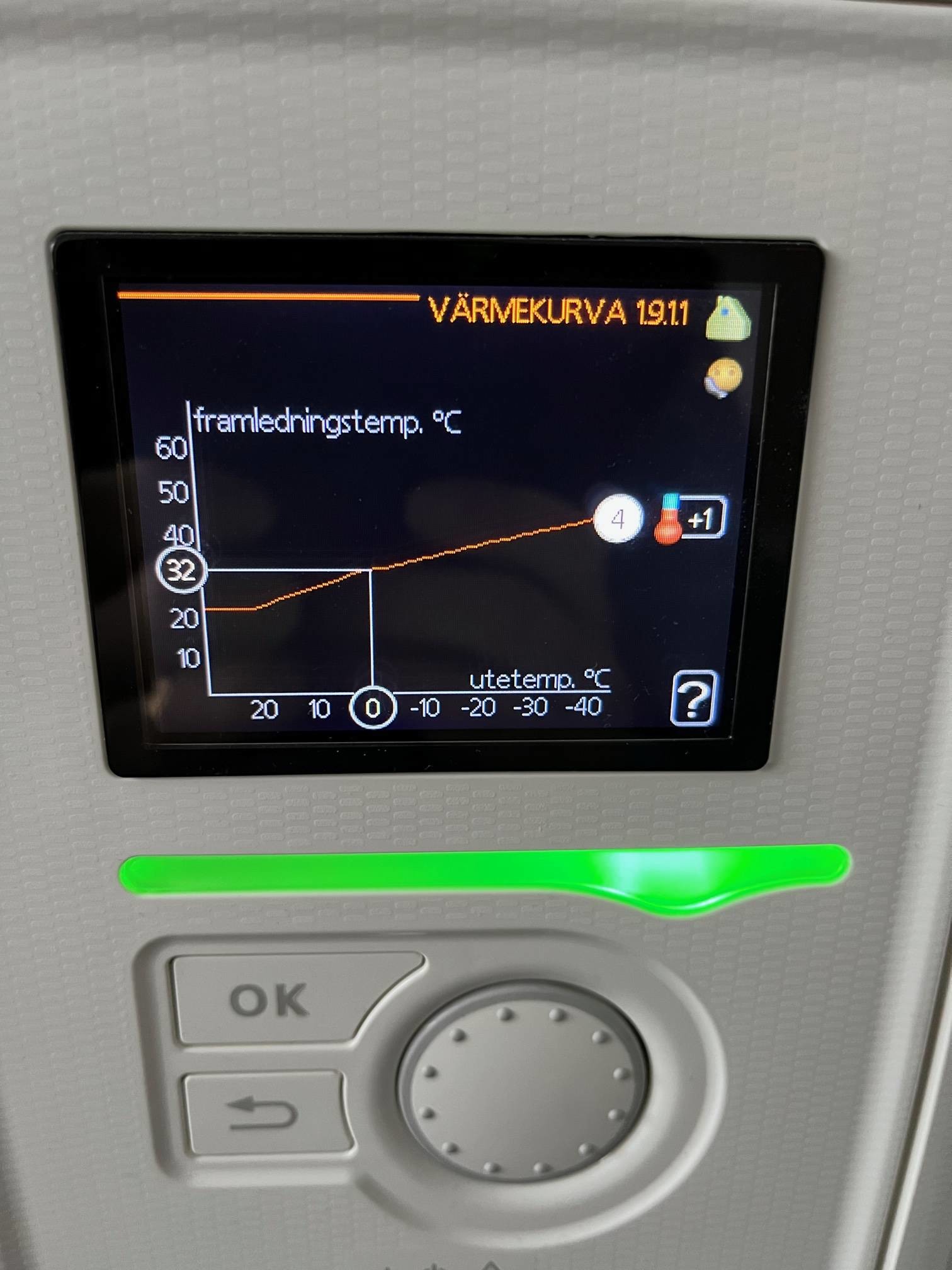

Första vintern med nibe f730 i nybyggt hus och idag -10 ute. Pumpen jobbar på -2100 GM och kör med 4.0kW elpatron.
Kurva 8 och temp ställd +1 med utegivare aktiverad. Vattenburen golvvärme nedervåningen och vattenburna radiatorer ovanvåning, 109kvm2.
Start elpatron -1000 och -150 diff
Är det normalt vid dessa temperaturer att den jobbar så hårt med elpatron? Drar oerhört mycket el nu.

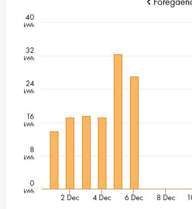

Jag provade ändra kurvan den 5 dec, vilket direkt syntes på förbrukningen. Ändrade tillbaka sen...
Antagligen fick el-patron gå in då, och då sticker det iväg.

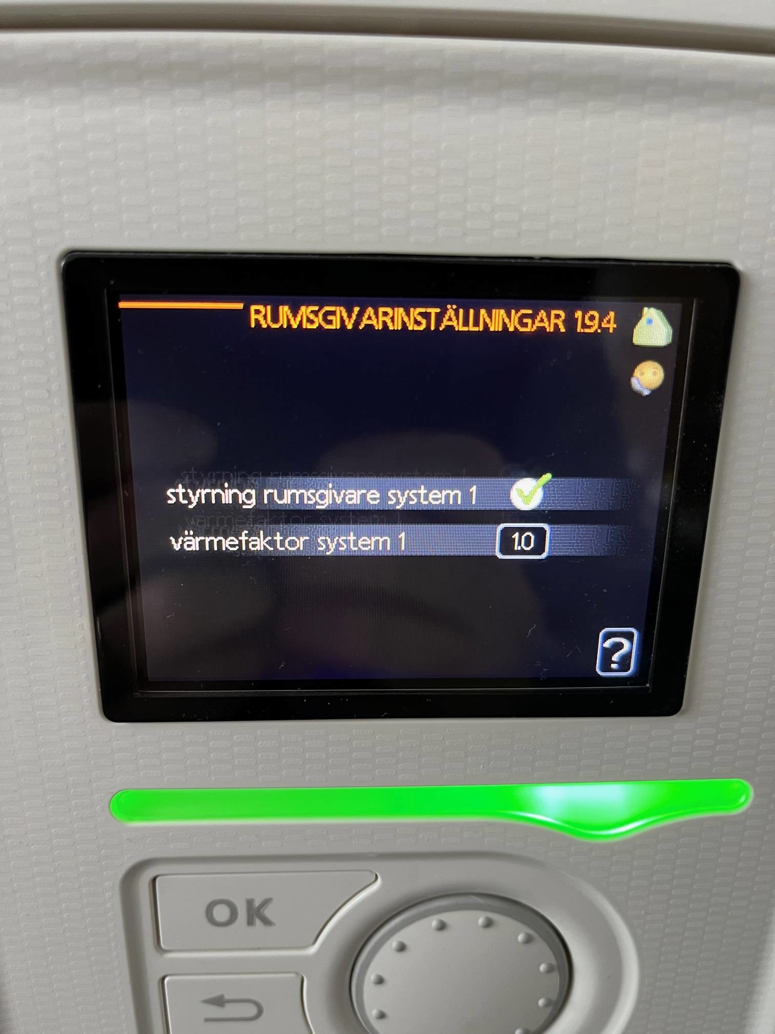

Hej! Du säger den är inställd på 20C, antar du har innegivare aktiverad då som endast är på bottenplan?S speked skrev:Jag har ett radhus på 108m2 och har också en F730.

Vad kör du med för kurva, dvs värdet?
Nu när tempen ligger på -2 till -5 så jobbar kompressorn på utan elpatron för mig.
Ja jag tolkar inställningarna som att innegivare är aktiverad. Kurvan är enligt bilden just nu, men hade den en nivå högre när förbrukningen stack iväg.F FM321 skrev:
