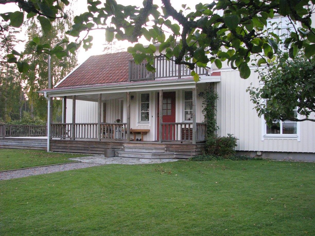

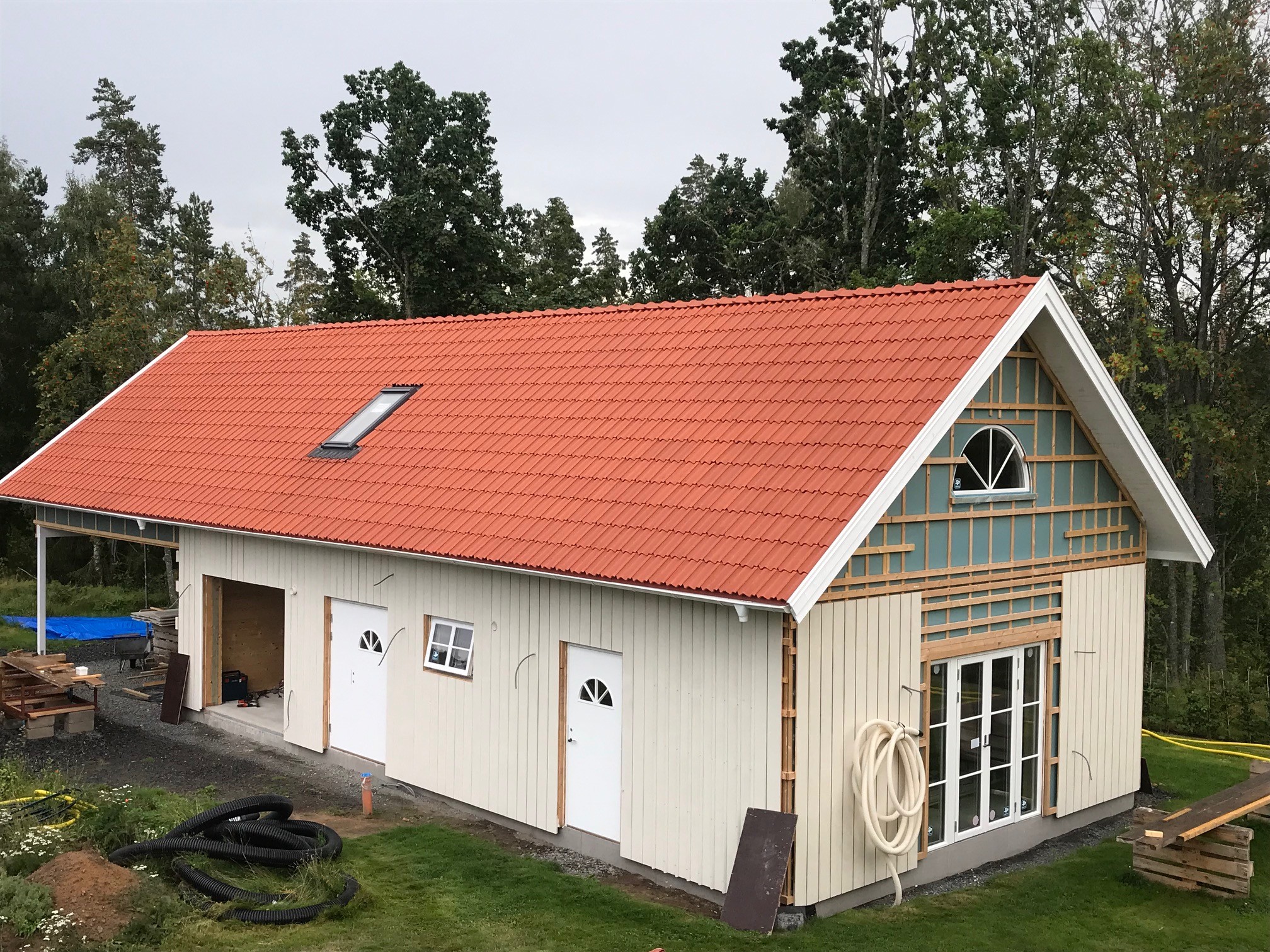

Bygger ett större komplementhus på villatomt. Bygget är 1,5 plan lösvirke med med grusad carport och gjuten platta för garage, förråd/verkstad samt liten lägenhet med badrum på markplan samt sovloft till lgh och en "loge" på övervåningen. Öppet upp i nock från del av lgh. Totalt ca 150 m2 innertak med synlig nockbalk. 1/3 sovloft/öppet i nock och 2/3 "loge".
Taket är sputisolerat och har ångspärr. Takstolar cc 120 mm. Glespanel cc 30 cm. Syns på bild 1.
Utvändigt kommer komplementhuset så långt som möjligt likna ursprungliga villan när det gäller panel, tak, fönster. Behöver inte likna villans insida. Villan är en 20-talskåk renoverad för 20 år sedan. Komplementhuset 210810 finns på bild 2 och villan på bild 3.
