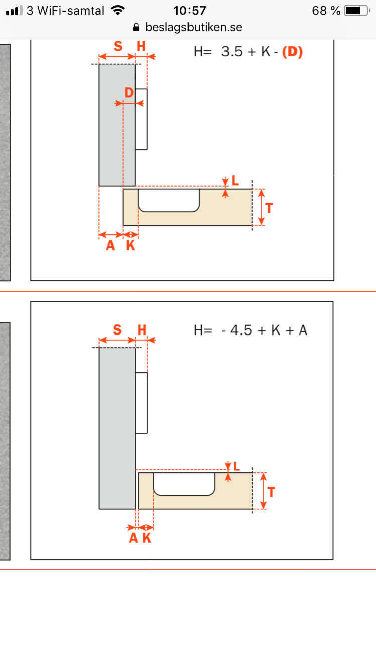

Sitter och tittar på formeln för gångjärn till innanförliggande luckor.

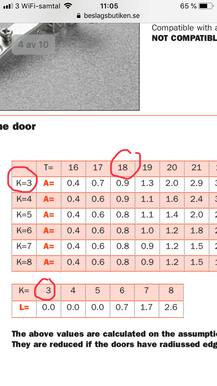

Hämtar mina mått från följande tabell:
Tabell som visar mått för monteringsplattor med markerade värden K=3 och T=18 som ger A=0,9.
Enligt formeln ska jag få ut höjden (?) på monteringsplattan genom att ta -4,5 + K + A.
Teknisk ritning av gångjärnsmontage med mått och formler för korrekt placering.
Detta skulle innebära följande för mig:
-4,5 + 3 + 0,9 = -0,6
Alltså en höjd på -0,6 mm för monteringsplattan i stommen.
För det första undrar jag vad som egentligen menas med höjden? Innebär detta att jag antingen måste sätta dit en distans eller som i mitt fall fräsa ut 0,6 mm i skåpstommen för att få monteringsplattan på rätt höjd?
