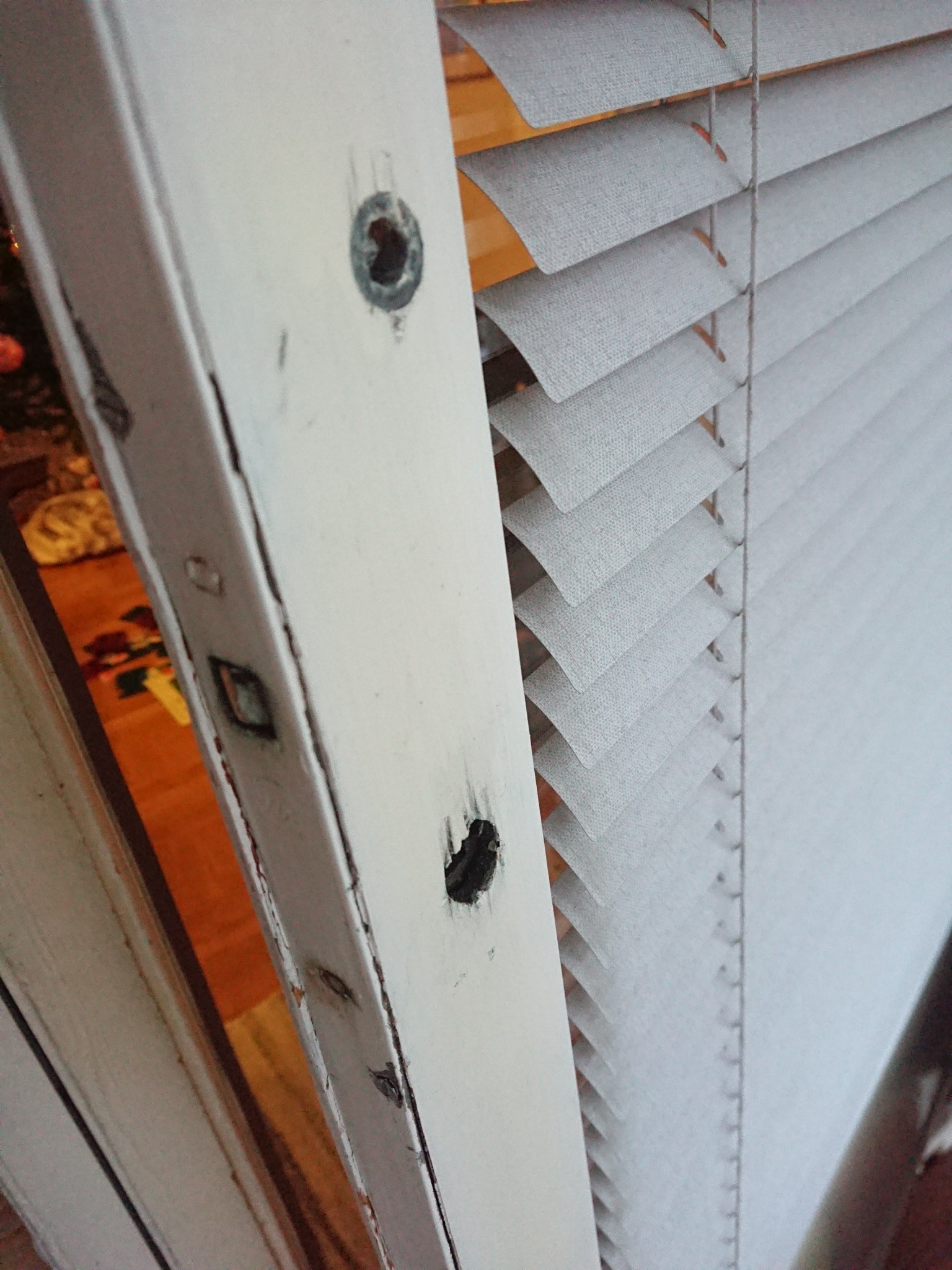

För att fästa ett handtag i en balkongdörr fick jag lov att sätta ett trästycke som fästmedel, vilket gjorde att roddarpinnen behöver vara typ 2 mm längre. Tveksam till om det går att använda något tunnare trästycke, plywood känns inte tillförlitligt. Och pga dörrens och låshusets utformning var det här den enda lösning som gick.

Tror roddarpinnen är fästad i handtaget. Började med att jag fick lov att kapa befintlig roddarpinne då dörrbladet var för smalt. Tyvärr visade det sig att det inte gick att fästa handtaget tillräckligt i dörren på insidan. Fick då förslag på att montera handtagsfäste framför låshuset, vilket dock inte gick pga hur dörren var utfräst i sidan för låshus och spanjolett.H HSP skrev:
Sökte på liknande problem och bl.a. ska man ha gjort just så och satt en träbit som fästyta. Dock visade det sig att nu räcker inte roddarpinnen fram till att manövrera yttre handtaget från insidan, respektive inre handtaget från utsidan.
Dörren är delbar. Spanjoletten går att manövrera med inre handtaget (och yttre om jag inte minns helt galet) men det går precis inte att manövrera motstående respektive handtag.1 123abc skrev:Har du handtag som manövrerar spanjoletten både på in och utsidan av dörren?

Ett alternativ vore att borra genom låshus och försöka fästa därigenom eller ta en smalare träskiva istället. Det är de enda lösningar jag kan komma på, alternativt slipa bort på befintlig träbit. Låter nog lite galet kanske...
Är det en väldigt gammal spanjolett du har? Väldigt gamla spanjoletter kan sakna hål för genomgående fastsättning i låshuset.
Vanligtvis används 806 eller 842 som trycks på plats direkt i låshuset för att ha något att skruva i men då du har en dörr som är delbar så brukar det gå att skruva genomgående, antingen med nippel och eventuellt en bricka eller med en fästbricka.
Vad som är lämpligt beror på vad du har för spanjolett och vilken beslagning du har i dörren.

Om du har vanliga handtag är det nog lättare att byta handtaget än att skarva eller byta sprinten och inte speciellt kostsamt.
Om du behöver andra fästpunkter så finna det andra handtag som t.ex BG2610, BG2612, BG2605 osv.
Utan bilder är det svårt att svara på vilken lösning som är bäst.
Vanligtvis så brukar inte 2mm ställa till några problem men allt beror på vad och hur det är monterat, sitter det handtagskoppling (brytsäkring) där handtagen på in och utsidan möts?

Vet att det efterfrågades bilder, så tog en bild på dörrdelen mot insidan, låshuset i snickeriet här.1 123abc skrev:Är det en väldigt gammal spanjolett du har? Väldigt gamla spanjoletter kan sakna hål för genomgående fastsättning i låshuset.

Nu funderade jag på om det inte vore något att borra sig genom låshuset och fästa i snickeriet på andra sidan? (Inte andra dörrdelen dock), eller är det onödigt jobb?
Jag hade plockat ur den spanjoletten först och kontrollerat om det är hål i låshuset för fästskruvar då kolven som är nära låshuset är ovanför.
Har handtaget 2st skruvar eller 4st?
Du kanske redan skruvat in så långt att du vet att det är hål i låshuset och då bör du fästa handtaget genomgående i den inre halvan av dörrbladet.

Tog en bild på spanjoletten när jag plockade ur den, kan dock inte hitta på den, men minns rätt säkert att det inte fanns några fler hål än det för själva roddarpinnen. Sitter två skruvar för handtaget. Den ena tar dock i låshuset just.1 123abc skrev:Jag hade plockat ur den spanjoletten först och kontrollerat om det är hål i låshuset för fästskruvar då kolven som är nära låshuset är ovanför.

Om det är möjligt att borra igenom låshuset utan att förstöra något eller påverka funktionen så är det det bästa alternativet men det är inte alltid det är möjligt.
Är det 2st fästskruvar (ny standard) eller 4st (äldre standard)? Vilket handtag sitter det på insidan?
Jag borrar endast för 2st fästskruv och byter handtaget om det är ett äldre med 4st skruvar och ibland används en Underläggsbricka 4285 kan användas om det inte är möjligt att borra genom låshuset men då den bygger lite så måste du enligt din beskrivning byta handtaget, det kan även vara så att du har ett annat handtag vilket kräver en annan underläggsbricka.
