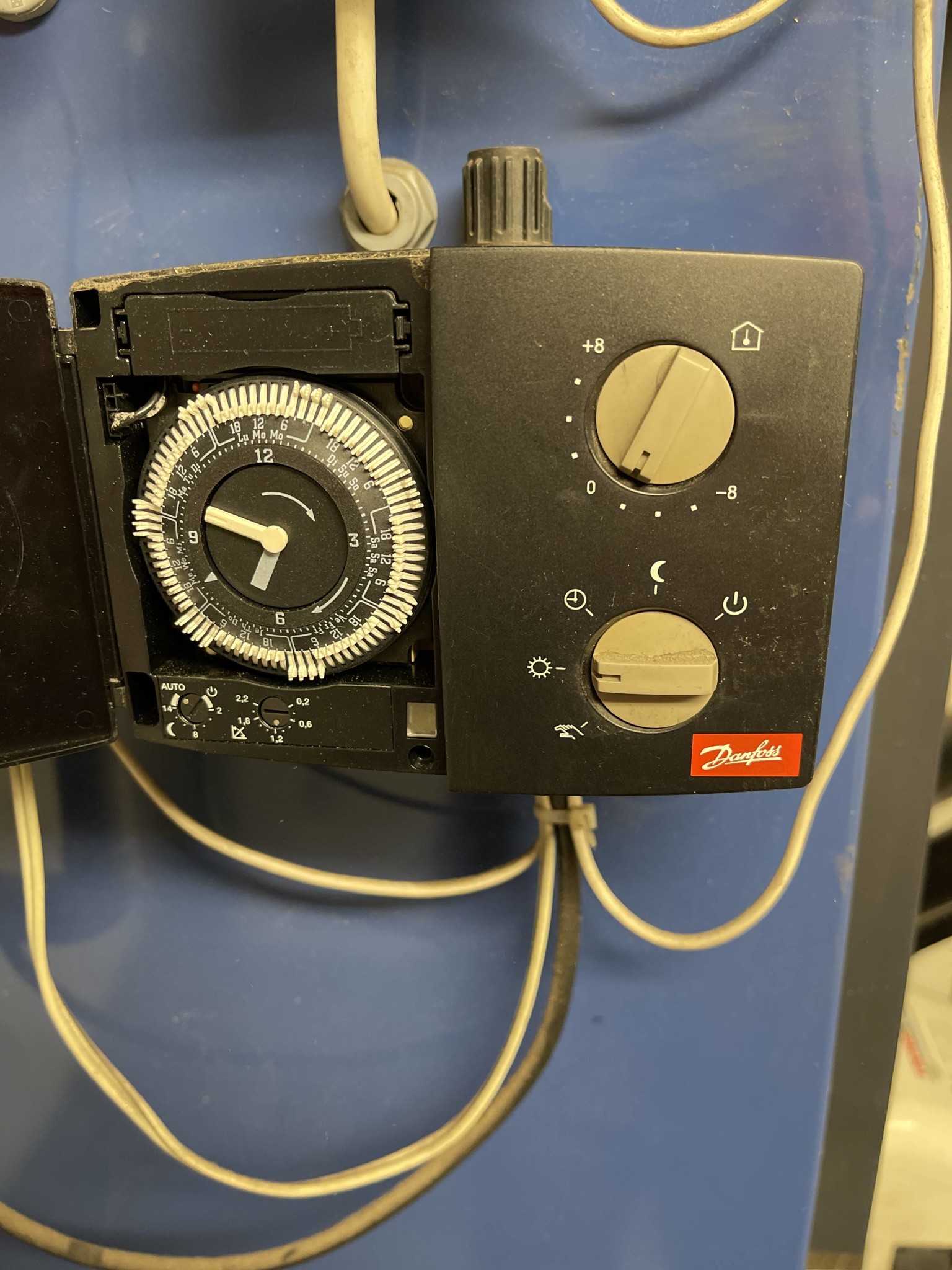

Är det någon kunnig rackare som kan förklara för mig vad fasiken reglagen är till för då det varit första vintern i huset och sambon jag vridit lite på plus/minus men reglaget men inte jätte mycket som ändrats direkt på inne temperaturen.. haft 22 grader inne ibland och det är lite väl hett tycker vi allt.
  • Termostat och timer för värmekontroll, inställningsrattar, kablar, mot blå bakgrund.
Ratten med sol/måne ska stå på sol ( är bäst ) Ovanför + 8 till - 8 är justeringen av värmen i huset. Plus 2 fråm noll ger + 2 grader extra på vattenet i till elementen och tvärtom,det är inte tempen i huset som reggas utan värmen som tillförs och det höjer/sämher tempen. Den ratten ska bara ändras ett par grader och sen vänta ett dygn. Nere till vänster står pilen på automatik, ska var så. den till höger är för att ställa en kurva, står på 1,2 och är normalt för mellansvergie. Att ändra värmen i huser så ändras + 8 för kallt - 8 för varmt upp eller ned något snäpp, det inget som ändra sig som att tända/släcka en lampa, det tar ett dygn
