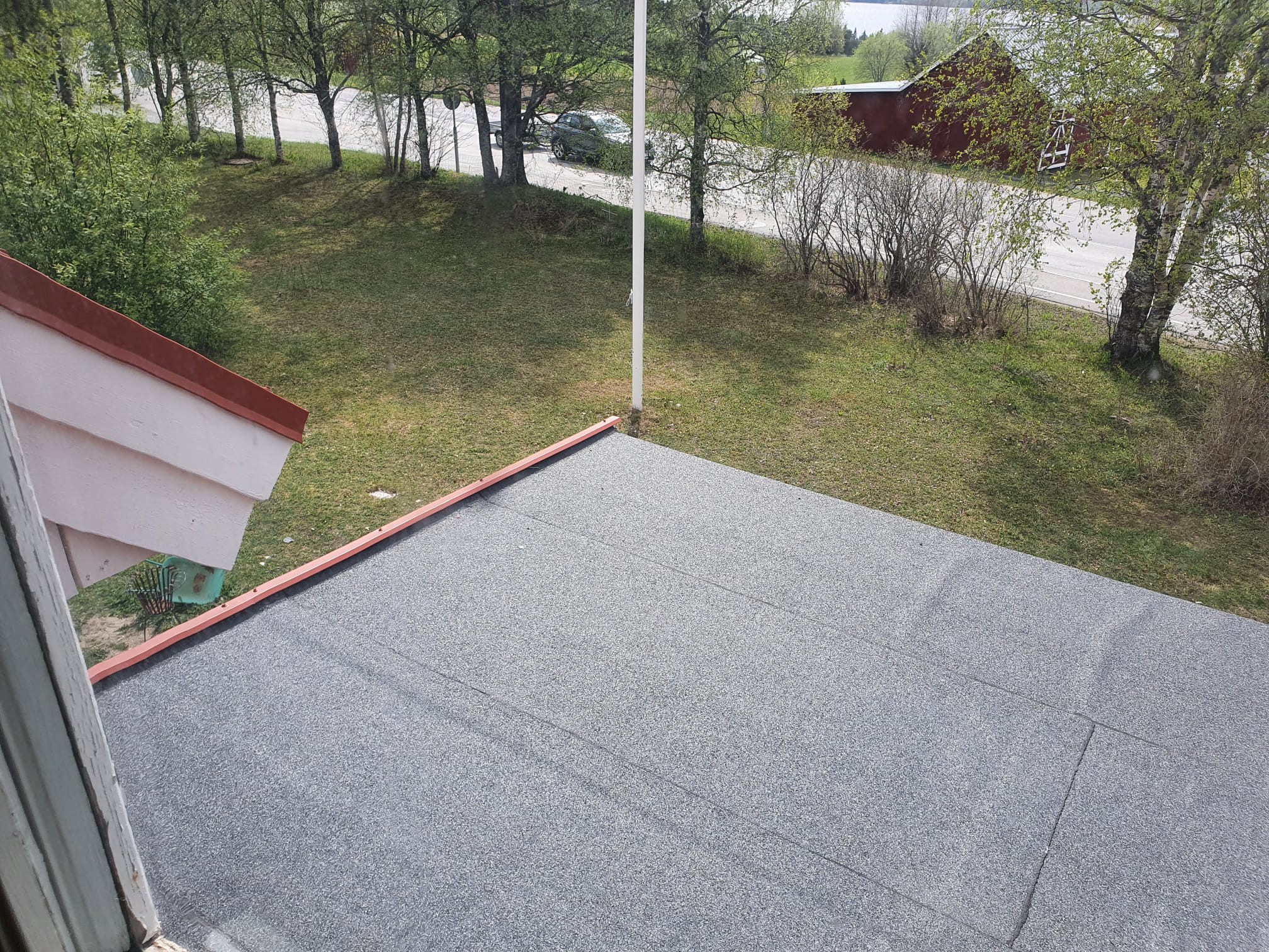

Hej, vi har byggt en farstukvist och det blir balkong ovanpå.
Taket är platt med 3 graders lutning, trekantslist på gavlarna och svetsad papp.
Snart ska vi till att bygga balkongtrallen men eftersom det är så låg lutning på taket så kan man misstänka att det kommer samlas löv och annat organiskt material under trallen och pappen är ju väldigt "grovkornig" så det glider nog inte ned till takfoten utan vidare...
Hur kan man se till att löven sköljs bort med regnet på bästa sätt? Kan man lägga byggplast mellan papp och trall för att få en friktionsfri yta eller stänger det in fukt som kan skada taket?
Kom gärna med förslag.

Gör trallen i lyftbara sektioner så ni kan stå på en trall och lyfta nästa och spola rent.

Tack jag har också tänkt tanken med lyftbara sektioner. Så kommer det att bli.Workingclasshero skrev:
Det hade dock varit fint att inte behöva dra upp vattenslangen till balkongen...
Förmodligen kommer smältvatten efter vintern att göra nytta men vem vet, vi kanske kommer vilja sitta där och sola under påsken så då skottar vi ju bort snön.
