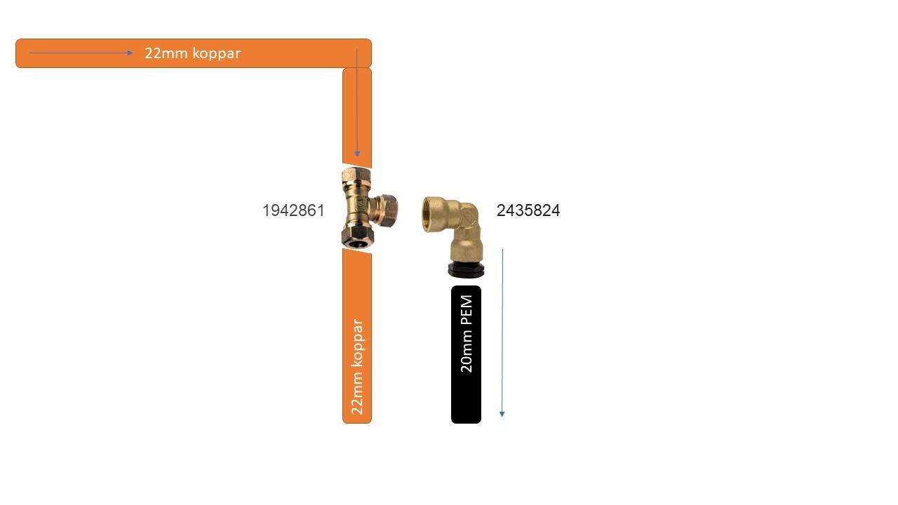

Behöver hjälp ännu en gång med mina VVS äventyr. Jag behöver fördela inkommande vatten också till garaget som matas med en 20mm PEM slang.
Inkommande rör är hårda? 22mm kopparrör med presskopplingar.
Tanken är att kapa kopparröret på mitten och sätta in en t-koppling och en 90 graders vinkel till PEM slangen, se bild nedan.
Frågan är om dessa två artiklar passar ihop?
https://www.rinkabyror.se/artikel/va-klamkoppl-t-ror-22/
https://www.rinkabyror.se/artikel/prk-405-vinkel-20x20r-inv/
Förstår inte riktigt vilken dimension t-kopplingen har på yttergängan, om man tar bort muttern.
Tack på förhand!

Nja, mittenanslutningen på T-kopplingen ska vara rörgänga istället för klämringskoppling, likt denna men med utvändig gänga,
https://www.rinkabyror.se/artikel/va-klamkoppl-t-ror-22x20r-inv-x22/
Edit: Eller ovan samt r20-nippel.
Eller byta PEM-kopplingen till en med utvändig gänga.
Anledningen till att inte sätta en rörkoppling på en ände där det ska vara klämringskoppling är att godset i klämringskopplingen är tunt i änden så det finns risk att godset spricker.
Ok, så en sådan som du länkar till och en sådan här?
https://www.rinkabyror.se/artikel/prk-406-vinkel-20x20r-utv/

Med ett sånt här T borde du få ihop det fint.
Osäker på om vissa av gängorna för klämring är i G-gänga, men tror inte 22 är det.
