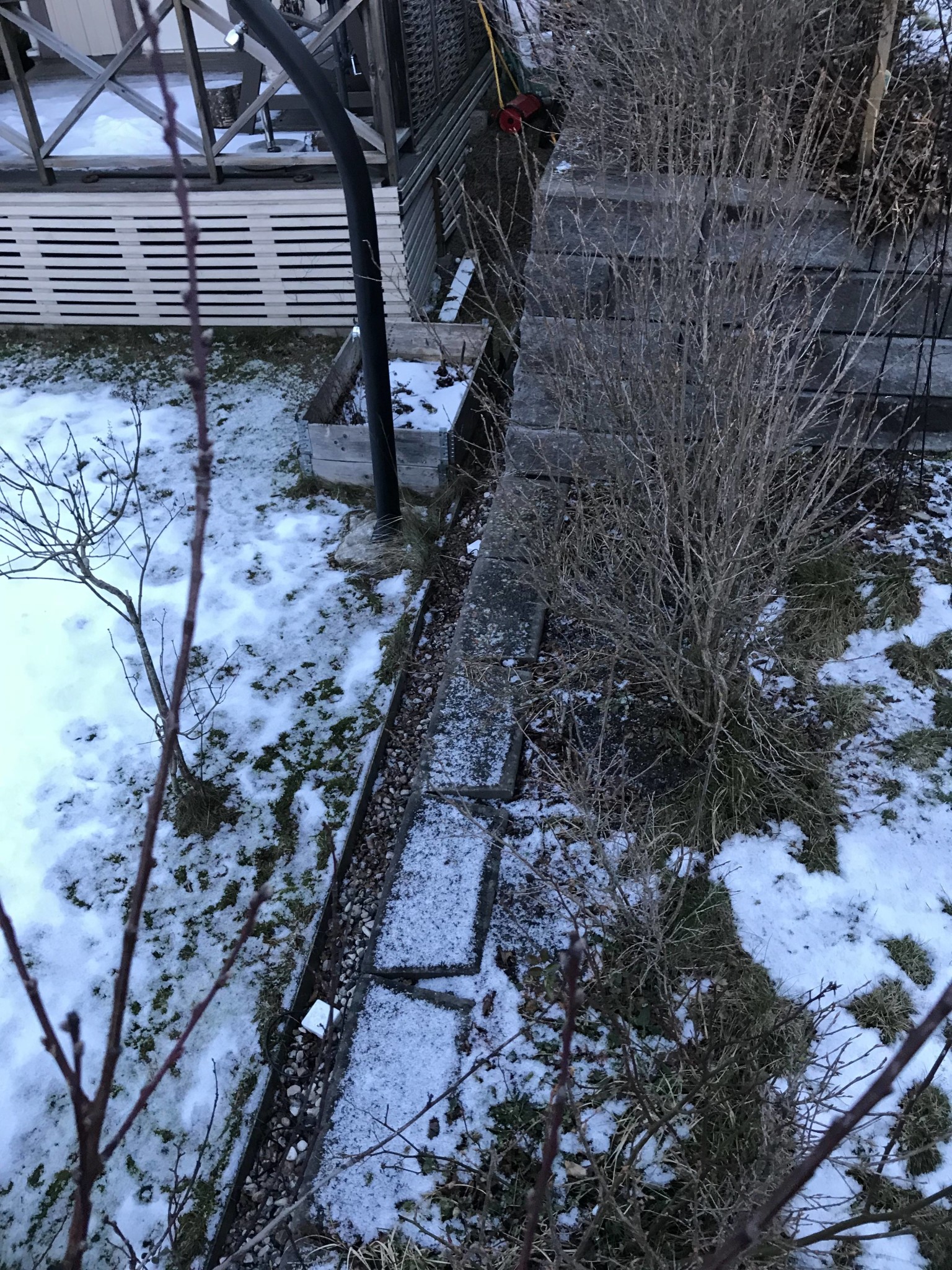

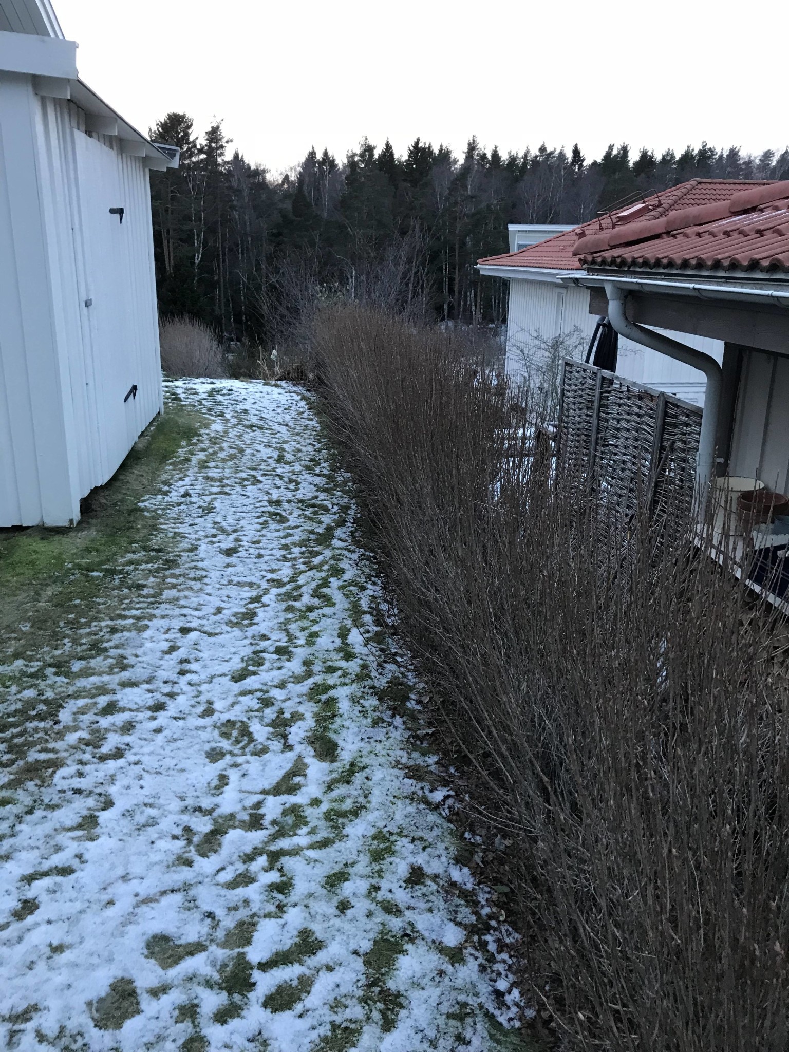

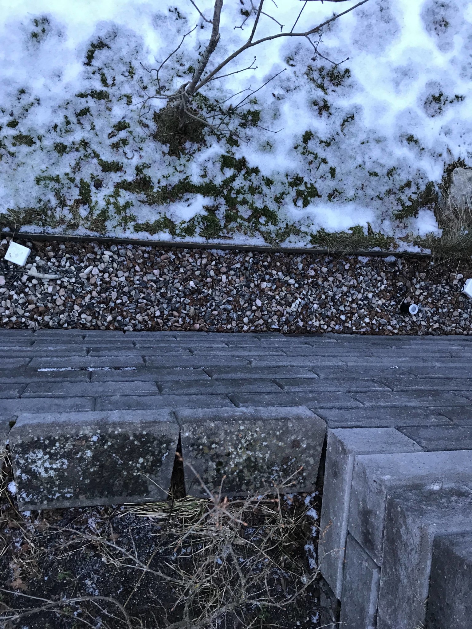

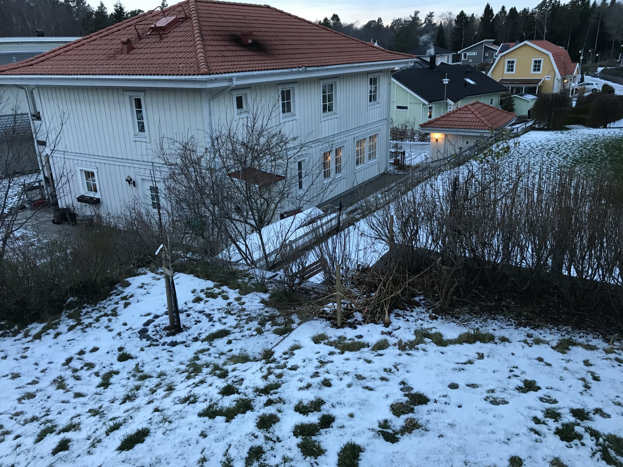

Hej, vi utvärderar att sätta upp ett plank längs muren till grannen för att bromsa relativt hård sidvind mot vår altan och uteplats samt ge insynsskydd mot bubbelpoolen. I dagsläget är en häck planterad innanför en stödmur av murstenar eftersom vår tomt ligger högre upp än grannens. Helst vill jag ha planket direkt på muren eller mellan muren och häcken. På grund av att det kan blåsa rätt hårt misstänker jag att man behöver gjuta plintar någon meter in från stödmuren för att inte planket och muren ska ge vika, problemet med det är att det blir väldigt lite tomt kvar mot huset då.
Vad tror ni kan jag fästa planket i muren, eller gjuta plintar direkt intill muren? eller kan man gjuta plintar någon meter in och ändå få planket ut mot muren med någon horisontell konstruktion som fäster i plinten och planket då lodrätt mot det?
Tacksam för tips från er med mer erfarenhet :)

Ingen helt enkel situation. Murplattorna duger inte som underlag för infästning, samtidigt blir det ju besvärligt om du skulle sätta plintar någon halvmeter in. En möjlighet är kanske att flytta undan plattor så du kan gjuta plintar i murens liv och sedan lägga tillbaka plattorna (efter viss avkapning). Ett plank kommer att behöva snedsträvor med jämna avstånd.

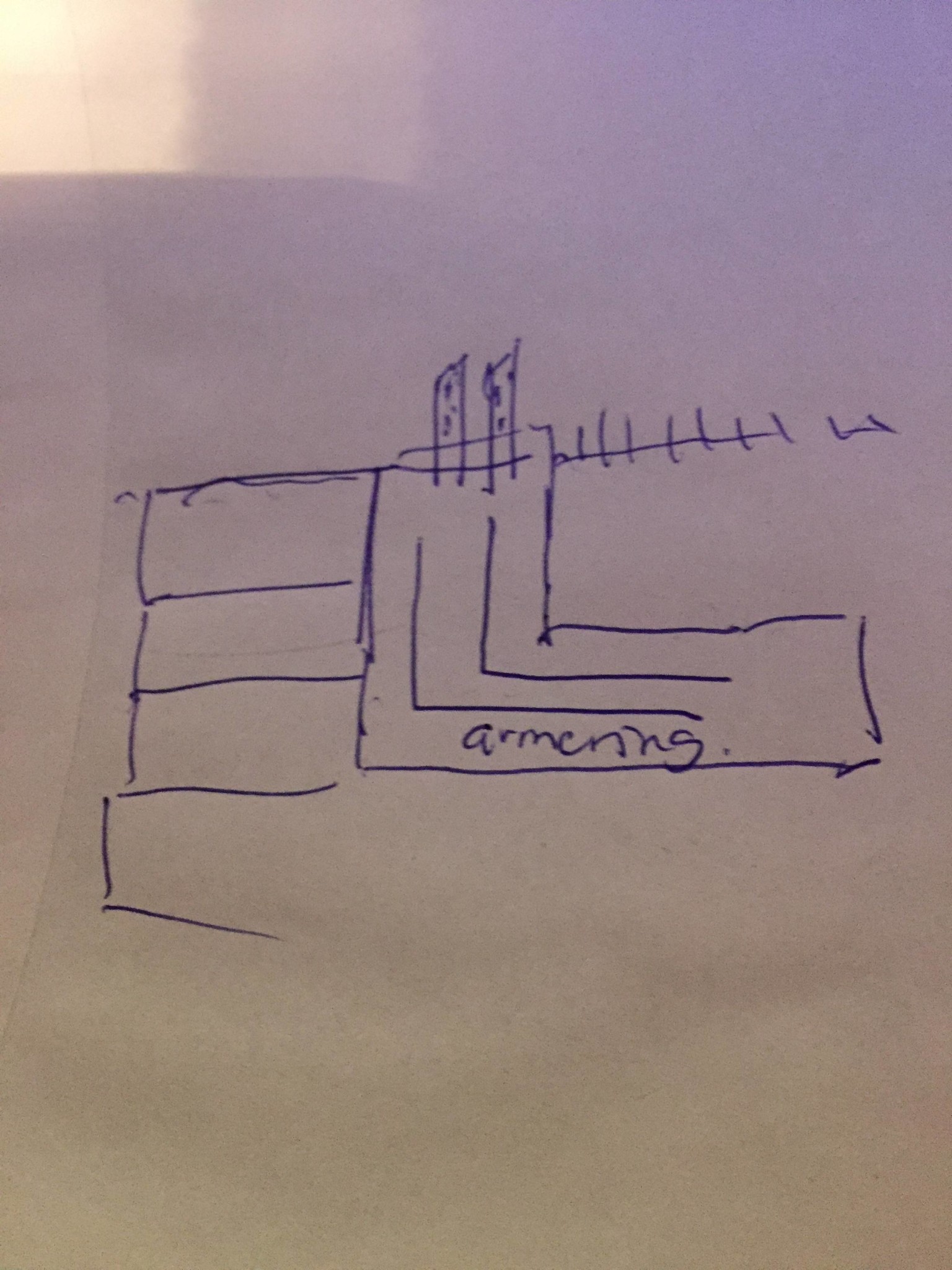

Vill inte ha snedstödjor. Vad tror ni om denna lösning? Handritad skiss av en byggkonstruktion utan snedstöd med markerade dimensioner.
Som fundament blir det naturligtvis väldigt stadigt. Det kanske går att undvika snedsträvor, men då måste du dels använda stolpar som är mycket böjstyva vinkelrätt mot planket, dels fästa in dem i stolpfästena så det inte uppstår något spel. Antagligen kräver det högre ingjutna järn än normalt.
