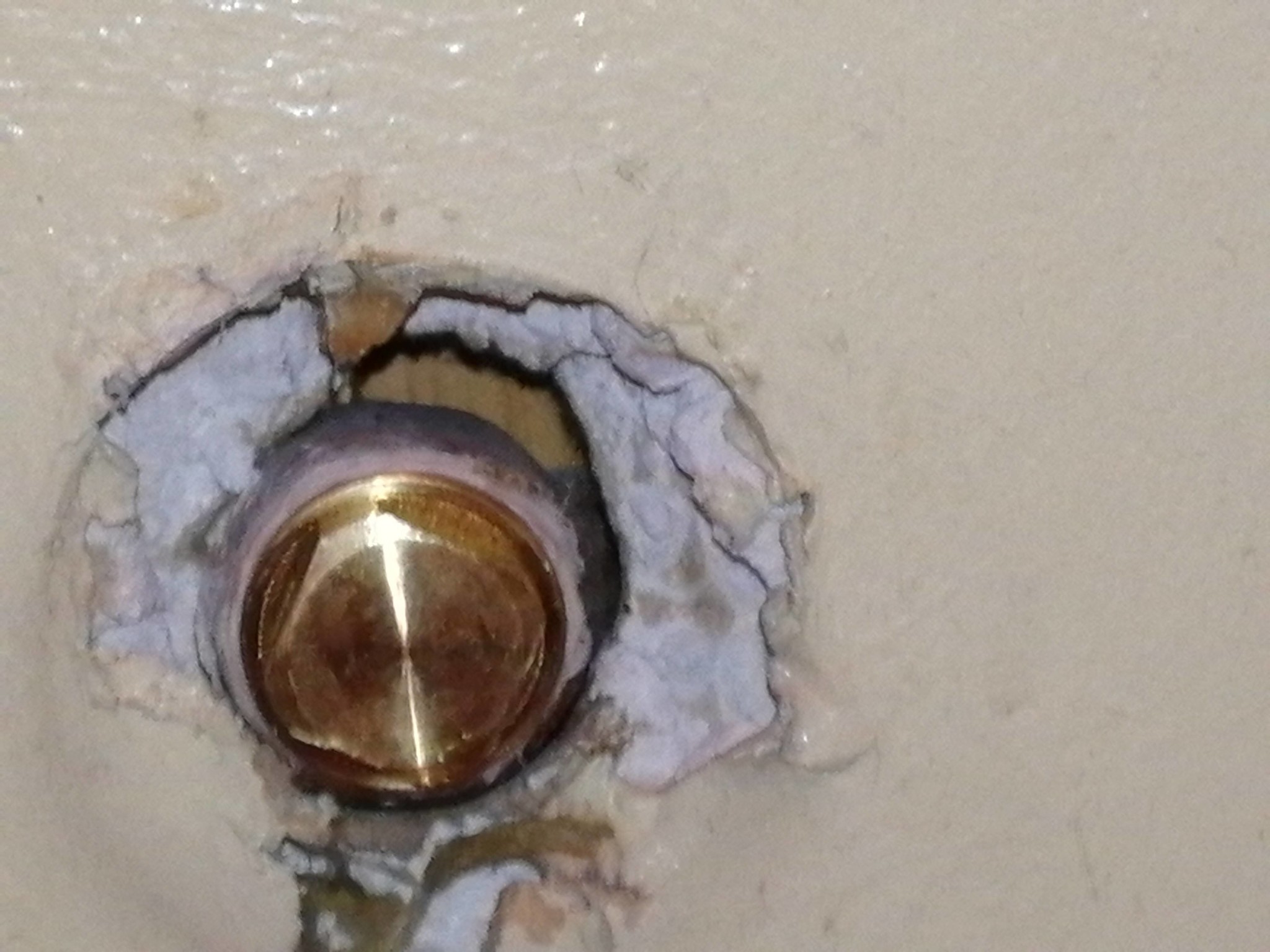

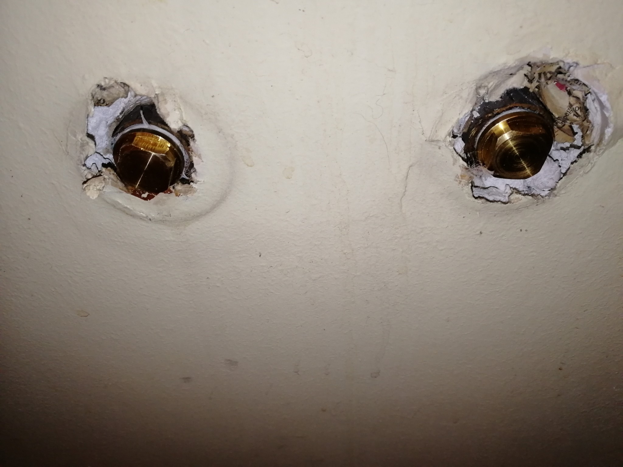

Har rivit ut det gamla porslinet på gästtoaletten och ska kakla väggarna vid renovering. Dock är det så att rören från väggen blir för korta då man inte kan skarva rören inne i väggen. Någon som har förslag på lösning?

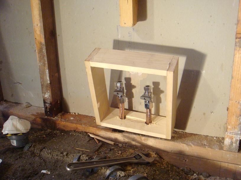

Fäll in en inspektionslucka och skarva där.
  • Träram inspektionslucka inbyggd i vägg med rörkopplingar, verktyg på betonggolv.
Monkan65
Tack! Så tänkte jag också till slut... Konstigt att inte rörmokaren hade det som förslag

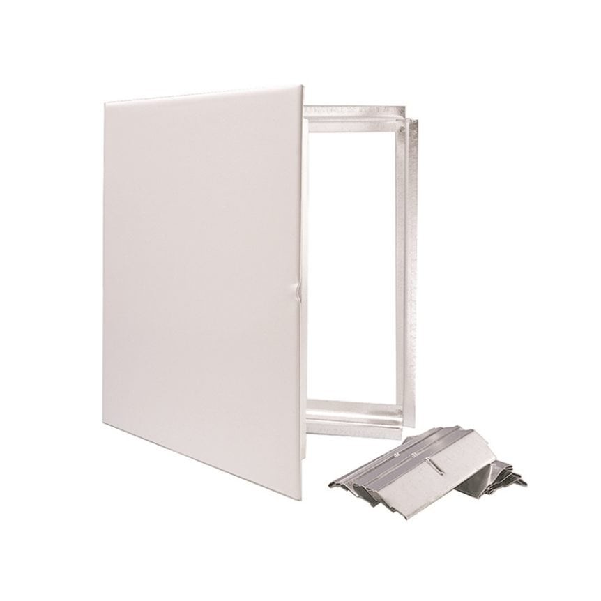

Insåg att jag delat fel bild är alltså en sån här lucka jag menar.
  • Vit inspektionslucka för vägg eller tak med öppen karm och borttagen dörr.
