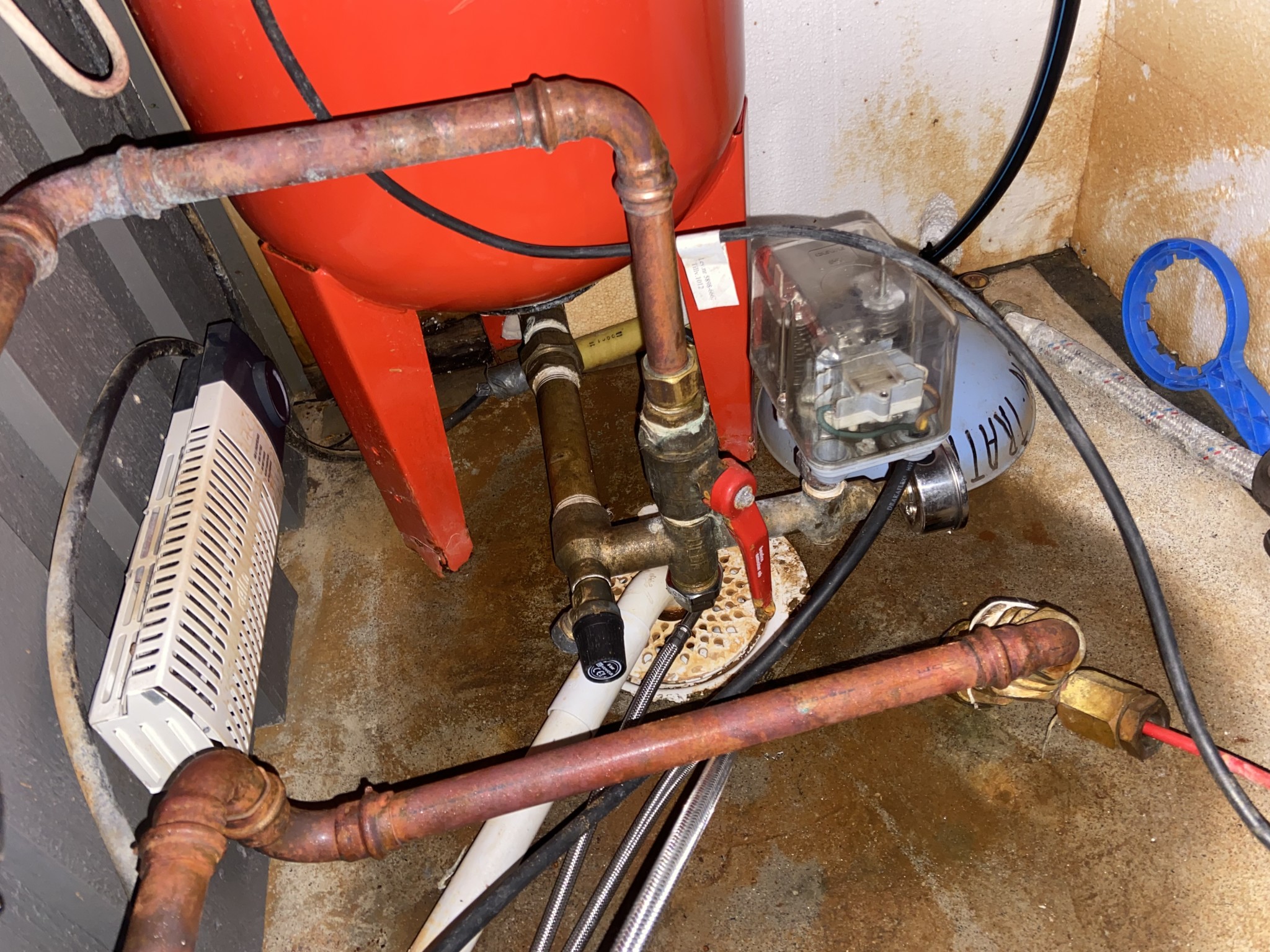

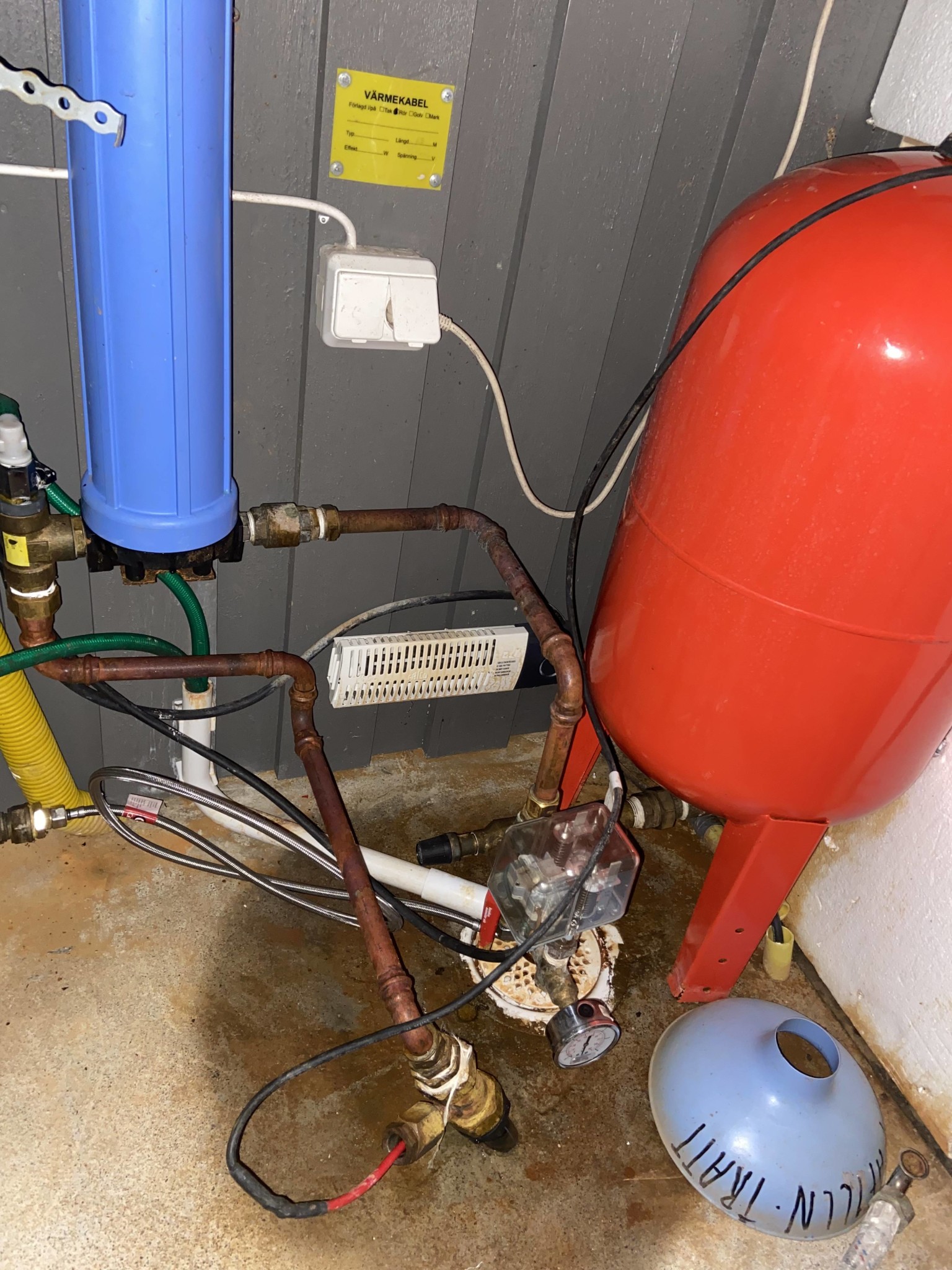

Hydropressen fungerar och jobbar som den ska, håller trycket man fyller den med.
Tryckströmbrytaren vet jag inte om den är rätt placerad men när jag har jämfört andra system så verkar det korrekt samt att det faktiskt fungerade första 5 åren. Jag postar bild på installationen nedan.
Ställa ner tillslagstrycket till 4 bar hjälper inte. Det är när pumpen startar så stiger trycket direkt till 7,5 bar vilket stänger av pumpen om frånslaget är ställt under 7,5 bar. Effekten blir på/av/på/av tills den byggt upp trycket stabilt över tillslagstrycket. Detta även om jag sänker hydropress till låga tryck.
OBS. Den tunna slangen på bilden är temporär då den som satt där börja läcka pga förslitning i böjen. Den har jag varit tvungen att byta 1 gång tidigare så det känns som systemet blir väldigt påfrestat.
Installation av hydropress och tryckströmbrytare med synliga kopplingar och tillfällig slang.
Installation av hydropress och rörledningar med temporär slang och tryckströmbrytare.
Låter ju som tryckströmbrytaren är trasig.
Även när du trycker in luftventilen på hydropressen får det inte komma vatten utan det ska komma luft.
