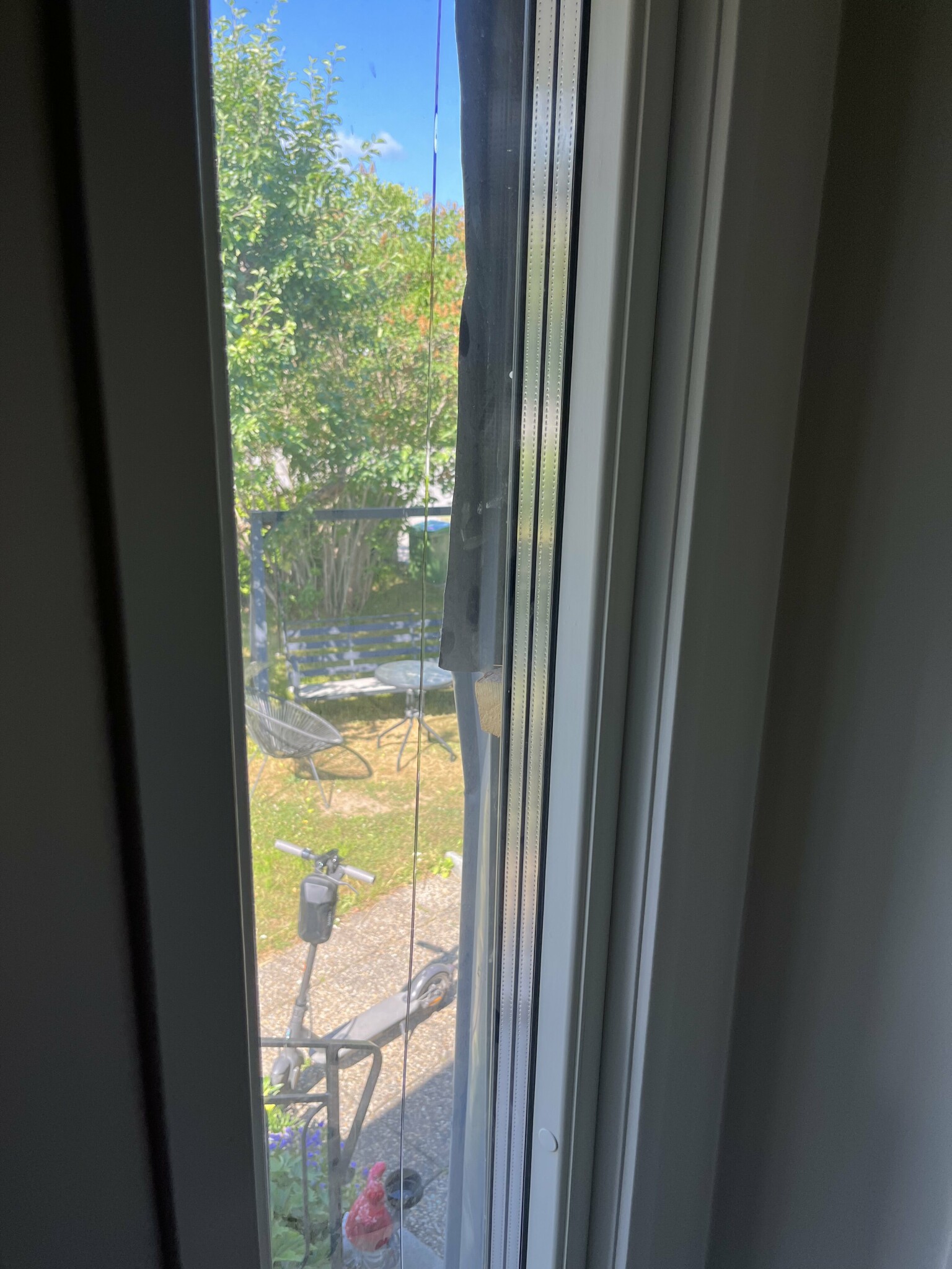

Nyinstallerade fönster, 3glas SP balans. Ett sidoljus sprack utan någon kontakt. En smäll hördes och den var sönder (på insidan). Läst på om thermal spricka men hade inget som täckte fönstret på något vis.
Bifogar bilder. Vad kan det bero på?

Kan ju ha utsatts för en smäll någonstans på väggen från tillverkning hem till er som orsakade en spänning i glaset eller att det var ett fel under tillverkningen som ökade belastningen på glaset. Reklamera. Det är tillverkaren som ska bevisa att händelsen beror på något som du har gjort för att inte vara tvungen att ersätta fönstret.

Fullt så enkelt är de inte
Så ts kan egentligen ha kastat en sten på fönstret, kan sen reklamera och hävda att dem skall bevisa.

Som tur är så känner vår byggare säljaren då han köpt fönstrena så han kommer reklamera. Vi har inte flyttat in än så det var bara en elektriker där när det hände. Men fingers crossed. I värsta fall blir det försäkringsbolaget som får ta det. Men undrar vad som kan ha hänt då vi har installerat många fler fönster och är orolig för dem

Var har dem kastat stenen? Jag ser inte att dem har lyckats ordna en tydlig sprickanvisning (stjärna) som det annars blir när dem kastar stenar till höger och vänster. Men du kanske har pratat med de så att du vet att dem kastar stenar inomhus? Du menar att dem ljuger när dem säger att dem inte har gjort något?
Självklart ska TS reklamera fönstret till hantverkaren. Jag röstar på produktionsfel i fabrik.

Har jobbat på Elitfönster (Inwido) med att "spika fönster" och det är inte helt omöjligt med spänningar i glaset.
Ser konstruktionen nåtsånär lika ut med den de har på Elitfönster så stämmer sprickstället väl överens med var stödklossen till glaset sitter.
I värsta fall har de monterat fönster i hålet fel och det är därför det har spruckit, men den är ju lite svår att bevisa, eftersom glaset ändå spricker där det då ligger emot stödklossen

Yes han fixar det men var mer fundersam över om jag ska vara orolig att detta händer med alla andra fönster när man flyttat in eller det bara var en oturs grej med detta
troligtvis inte, bara oturs grej
Jag gissar också på otur 🙂
En bekant fick byta ett gäng fönster som sprack utåt i sin fjällstuga. det stod SP för..
