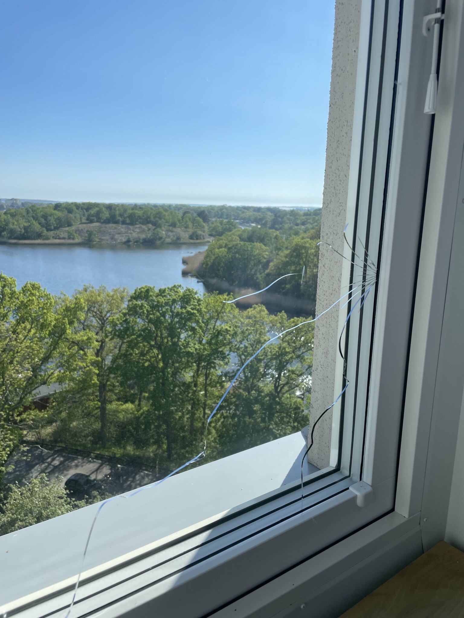

Hörde ett högt ljud men tänkte inte mer på det. Såg sen att det inre glaset spruckit på ett elitfönster. Värmespricka ?
Hade en portabel ac och leder ut värmen genom fönster i nederkanten. Tål inte fönster detta? Det gick nämligen sönder när den användes och det var premiär idag för ac

Har du haft den linstyrda plissegardinen nere på halva rutan? Om solen står på och halva rutan är täckt blir det stor värmeskillnad och glaset kan spricka.
Annars ör det troligt att din AC kan ha med saken att göra. Samma sak där (nästan) - kall och varm yta i samma glas skapar sprickor.
Vad det kostar hos en glasmästare vet jag tyvärr inte.
Hade inte plissegardinen nere.P Pistol skrev:Hej,
Tänker att det är ganska vanligt att man skickar ut ac röret genom fönster det borde tåla
